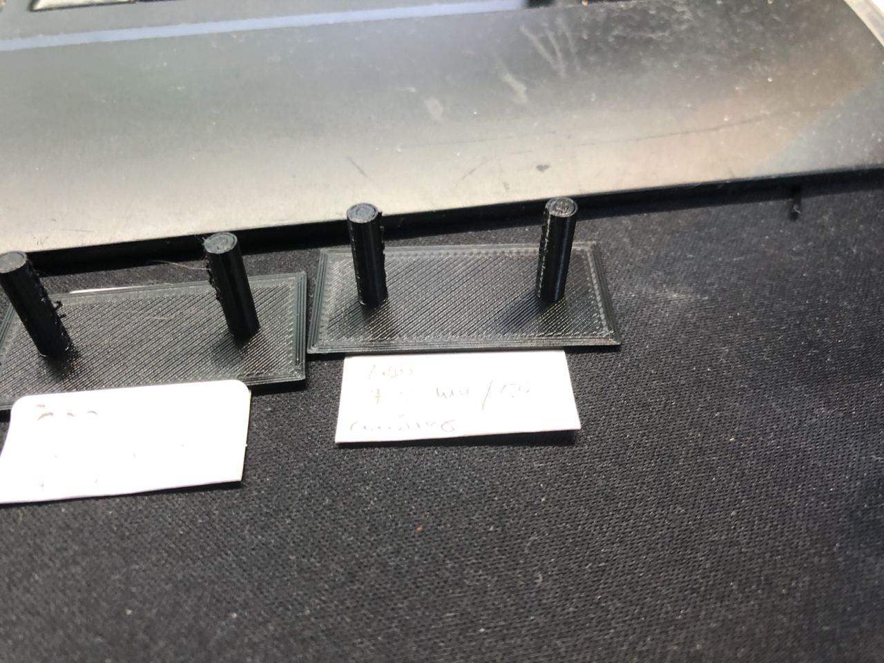

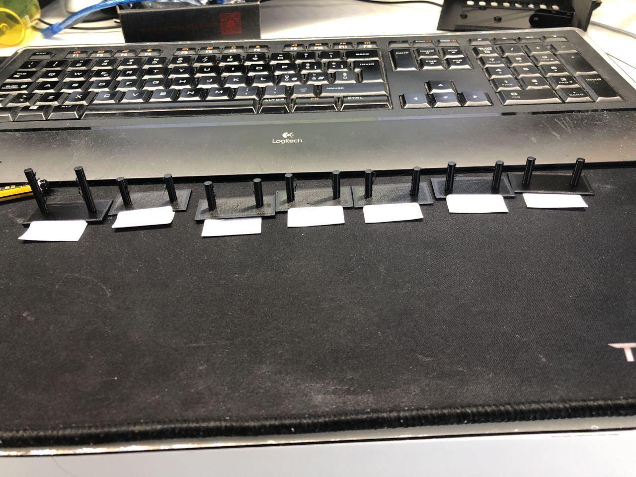

TheClue Inviato 19 Novembre 2020 Autore Inviato 19 Novembre 2020 Dopo VENTIQUATTRO stampe di quei dannati pilastrini, questo e' il risultato (in foto solo quelli venuti meglio). I risultati migliori li ho ottenuti con questi valori, anche se non sono proprio perfetti (speravo sinceramente di tenermi piu' basso, ma per ora ce li teniamo cosi'😞) - Velocità di ritrazione: 55mm/s (a 60 l'estrusore si sporca di polvere) - Quantità di retrazione: 7mm - Max estrusioni su mm: 70 - Coasting e outer wall wiping attivato - Ho tolto le fascette che tenevano insieme i cavi elettrici e il tubo bianco dentro cui scorre il filamento (per cercare di farlo torcere un po' meno e creare meno attrito) Ora, come sapete sto ancora imparando quindi magari sto dicendo scemenze ma: --> quel tubicino di plastica mi sembra veramente scarso. Poco flessibile e il diametro non mi sembra molto regolare. E se producesse isteresi durante la ritrazione? O mi sto facendo io una paranoia assurda? E ho anche un altro problema meccanico (che spero di risolvere a breve): l'angolo di ingresso allo spingifilo e' troppo acuto per via della bobina posizionata posteriormente. Anche questo secondo me crea isteresi durante la trazione (perché il motore dell'estrusore secondo me non è abbastanza potente per "tirarsi" dietro il cavo. E questo credo impatti anche sulla retrazione (che è più veloce, per via del peso della bobina). Cita
Killrob Inviato 19 Novembre 2020 Inviato 19 Novembre 2020 Per il tubo quello che poi fare è un piccolo investimento e prendere il capricorn che è il migliore sulla piazza, per il resto devi trovare una soluzione. Cita
TheClue Inviato 19 Novembre 2020 Autore Inviato 19 Novembre 2020 8 minuti fa, Killrob dice: Per il tubo quello che poi fare è un piccolo investimento e prendere il capricorn che è il migliore sulla piazza, per il resto devi trovare una soluzione. Uno di questi? https://www.amazon.it/s?k=capricorn+ptfe&__mk_it_IT=ÅMÅŽÕÑ&crid=1WEF70QV4XYIU&sprefix=capricorn%2Caps%2C162&ref=nb_sb_ss_ts-a-p_1_9 Sono tutti uguali? Prendo quello che costa di meno? Cita
Killrob Inviato 19 Novembre 2020 Inviato 19 Novembre 2020 Mi raccomando deve avere l'etichetta capricorn altrimenti è un clone Cita
