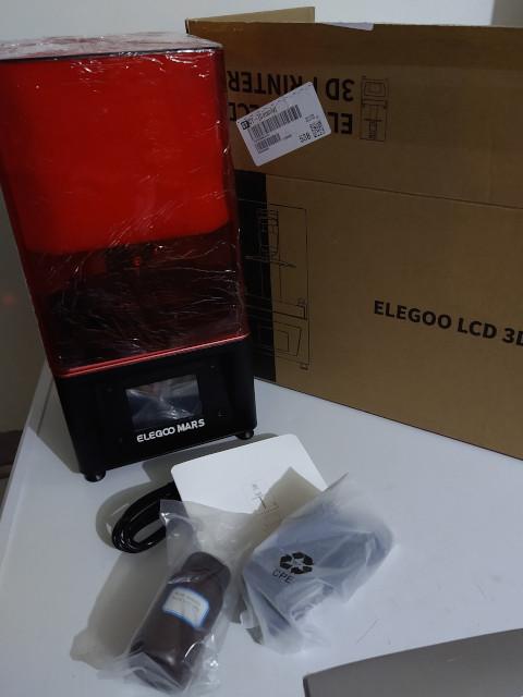

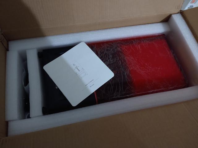

Poco prima di pranzo mi è arrivata la stampante, più che usata sembra nuova. L'ho potuta aprire solo ora perchè oggi pomeriggio ero a lavoro.
IMG_20201124_220614848.thumb.jpg.e462b54f54c062139555210f095207a0.jpgIMG_20201124_220434610.thumb.jpg.6d0545396422b039f088cdc1faa39a4c.jpg
Il venditore mi ha anche dato un flaconcino di resina ed un link da dove scaricare un modello di test con le relative istruzioni. Mi ha anche raccomandato di non livellarla perchè me l'aveva già livellata lui.

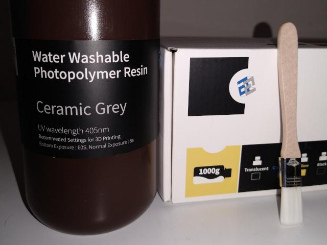

Usa quelle lavabili in acqua della elegoo
Nel frattempo mi è arrivata anche la resina consigliatami da @Killrobcorredata di pennello (che ancora non ho capito a che serve).

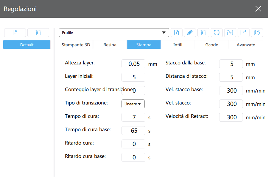

Fino ad adesso ho provato 6 stampa di cui 3 riuscite e 3 no. Le 3 stampa riuscite rispetto a quelle fallite hanno solo la velocità di retract differente:
  • Stampe riuscite --> Velocità di retract 300 mm/min
  • Stampe fallite --> Velocità di retract 50 mm/min
Si tratta di una casualità? O la velocità di retract è importante? Cos'è la velocità di retract?
Ho usato i seguenti parametri (con la resina Elegoo lavabile in acqua colore grigio ceramica).

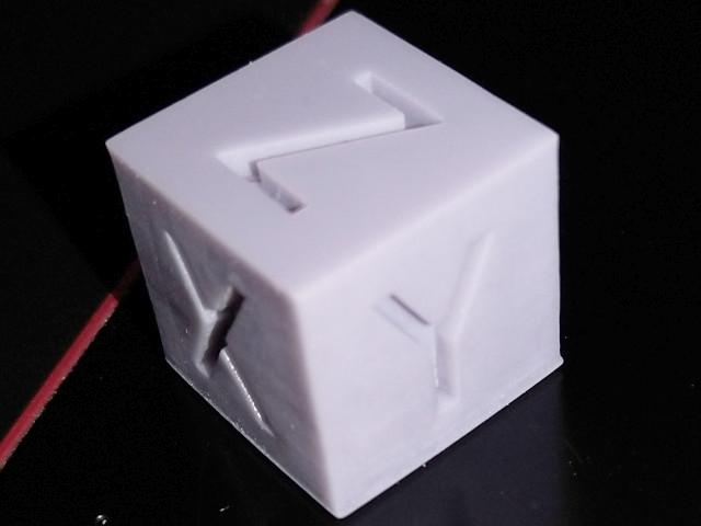

Il cubo di calibrazione xyz mi è venuto warpato (o forse si è warpato dopo che l'ho curato), su che parametri devo agire?

1) livella bene il piatto, poi vediamo i parametri. NON stampare con file già pronti, metti i parametri della resina in chitubox e fai tu lo slice

Ora ho anche un altro problema, le 3 stampe riuscite si stanno autodistruggendo, durano una giornata, il giorno successivo le trovo spaccate.
IMG_20201127_194057917.thumb.jpg.dd94879c2a6528cef87a6c8209dfaba5.jpgIMG_20201128_120423625.thumb.jpg.f4df4c22484fcde2e5f3de9672dd25a4.jpg
Ha parte che mi ha warpato durante la stampa e mi ha fatto anche un po' di zampa di elefante (il lato con il foro è quello inferiore attaccato al piatto). Il giorno dopo l'ho trovata con il lato con la Y lesionato. Stessa sorte le altre 2 stampe che ho fatto.
Per curarlo ho usato una lampada 405nm (220V 7W). Prima di usarla, ho verificato che questa lampada è in grado di fare indurire delle gocce di resina, dal foro ho anche ripassato l'interno con un laser 405nm 5mW.
