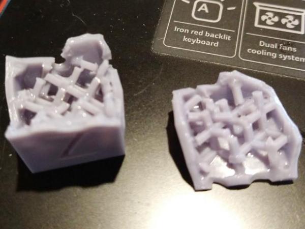

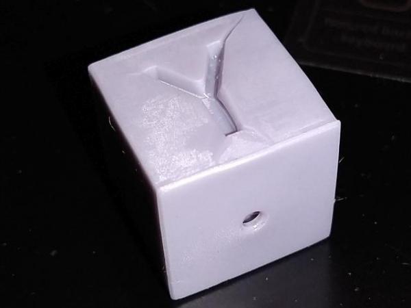

2 minuti fa, Salvogi dice:
Per curarlo ho usato una lampada 405nm (220V 7W). Prima di usarla, ho verificato che questa lampada è in grado di fare indurire delle gocce di resina, dal foro ho anche ripassato l'interno con un laser 405nm 5mW.
Non è che l'hai tenuto troppo sotto la luce UV? Si sbriciolano se lo curi troppo.
7 minuti fa, invernomuto dice:
Si è rotta sia una stampa curata che una no. Si rompono perdendo liquido trasparente simile ad acqua. Ho provato a sciacquare l'interno del cubo attraverso il foro e poi non sono riuscito ad ascigarlo. Il mio dubbio è che la resina che sto usando non resiste all'umidità.
Siccome ormai era spaccato, l'ho aperto ed ho visto che all'interno era rimasta molta acqua usata per sciaquarlo.
Forse al posto dell'infill conveniva mettere dei supporti interni?
47 minuti fa, invernomuto dice:
Forse hai ragione. Probabilmente si è rotto dove l'ho esposto al laser da 405nm. Ora faccio un tentativo, stampo 3 oggetti uguali, uno non lo curo, un altro lo espongo alla lampada UV e laltro al laser.
