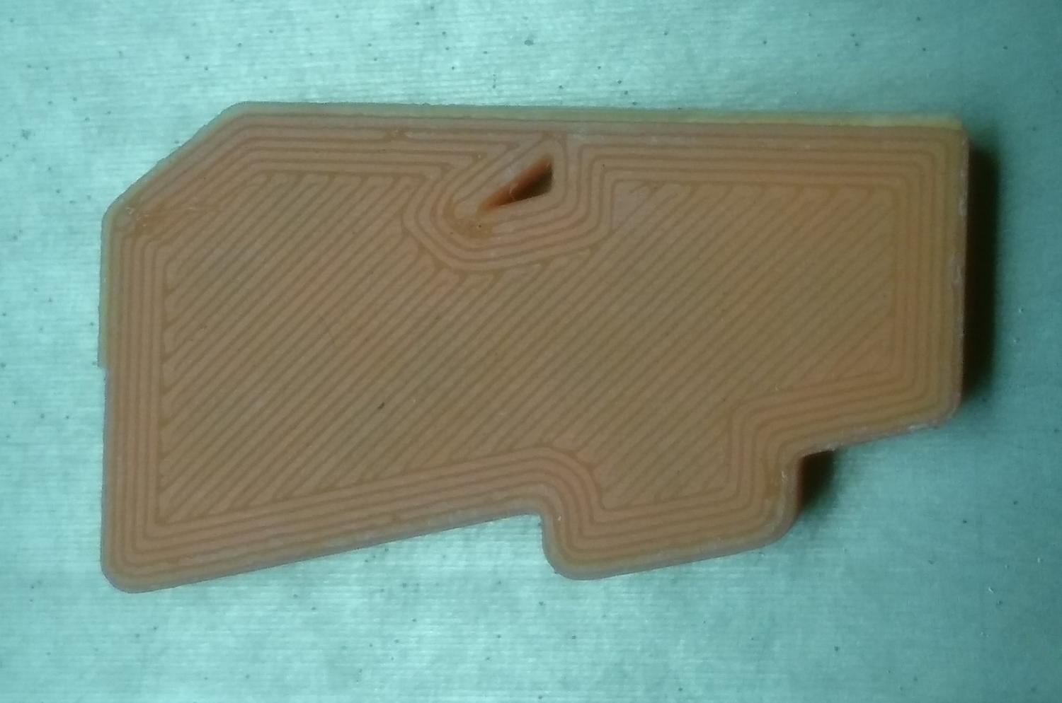

E se non lisciamo la parte superiore e facciamo fare all'acetone?
Non funziona: le linee sono troppo profonde e per avere un buon effetto si deve prolungare il trattamento per almeno 2 ore.
Andra' bene per pezzi grandi ma non per i dettagli, se ci sono.

Ecco cosa intendo per colatura per gravita':
Il pezzo era stato tenuto in piedi, con quell'angolo verso il basso, quindi la colatura e' avvenuta per gravita'.
Bisognerebbe anche tenere il pezzo nella giusta posizione e non su un fianco. E magari ripetere il trattamento mettendo il pezzo sottosopra.

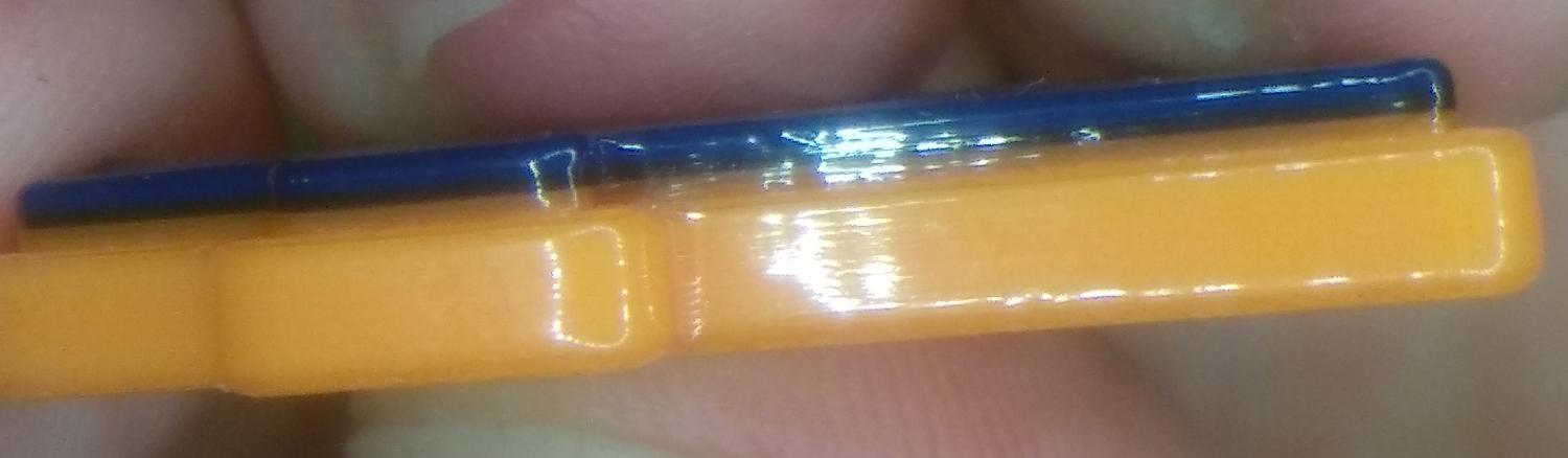

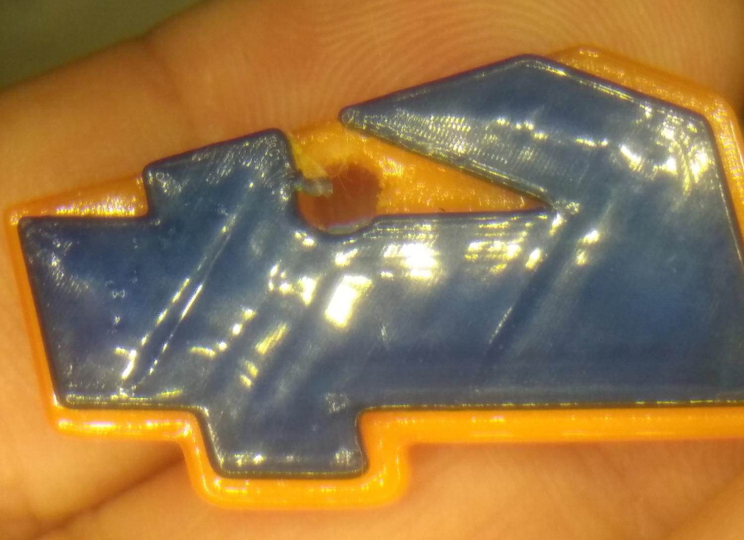

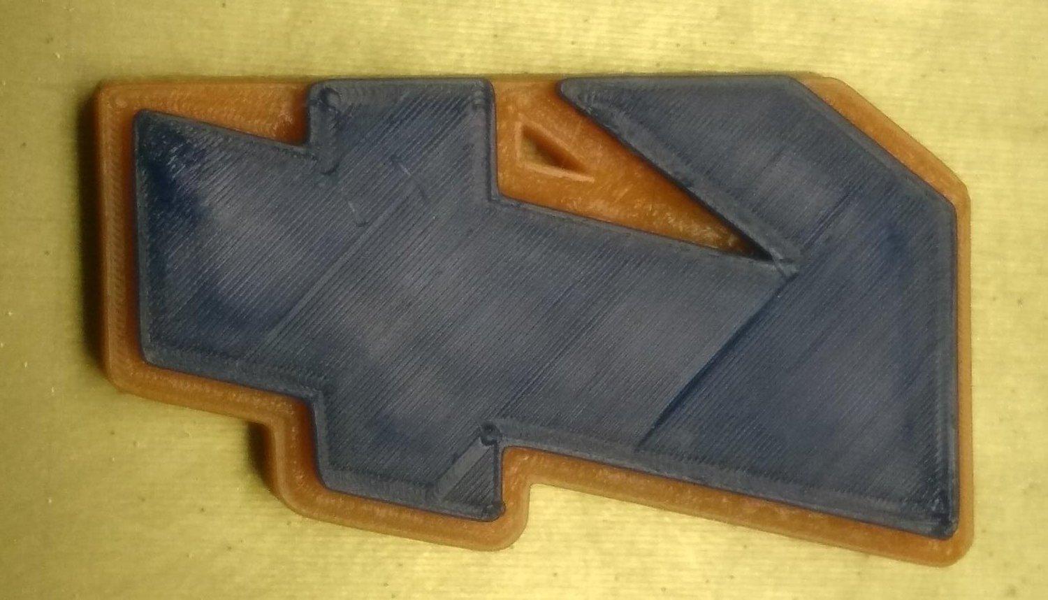

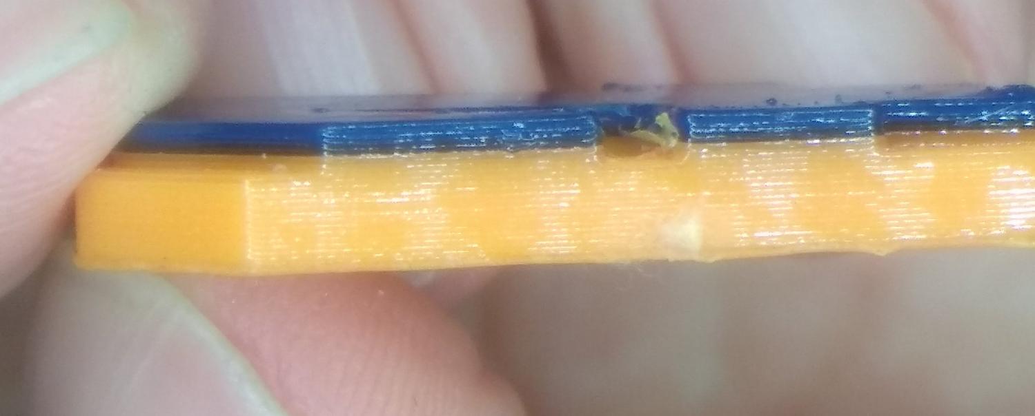

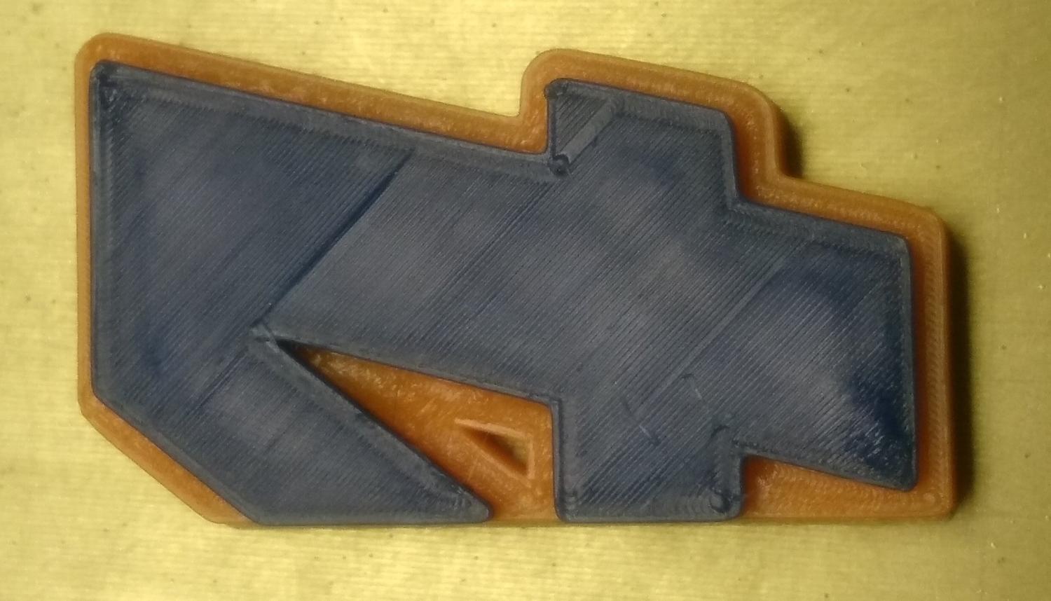

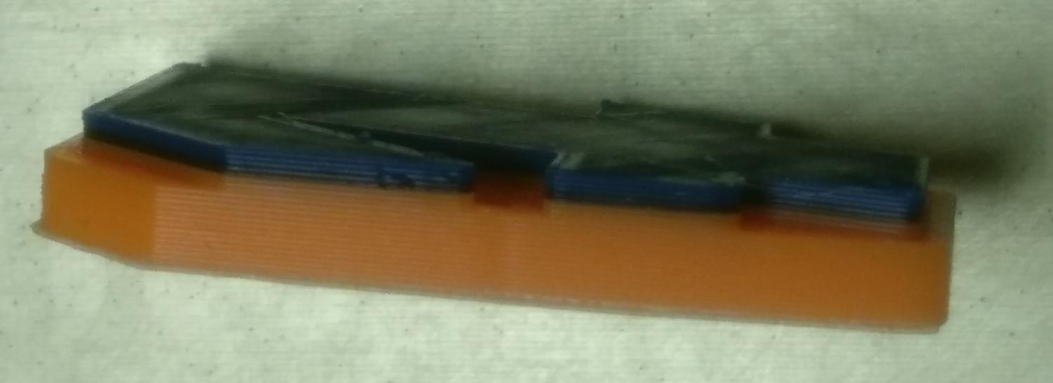

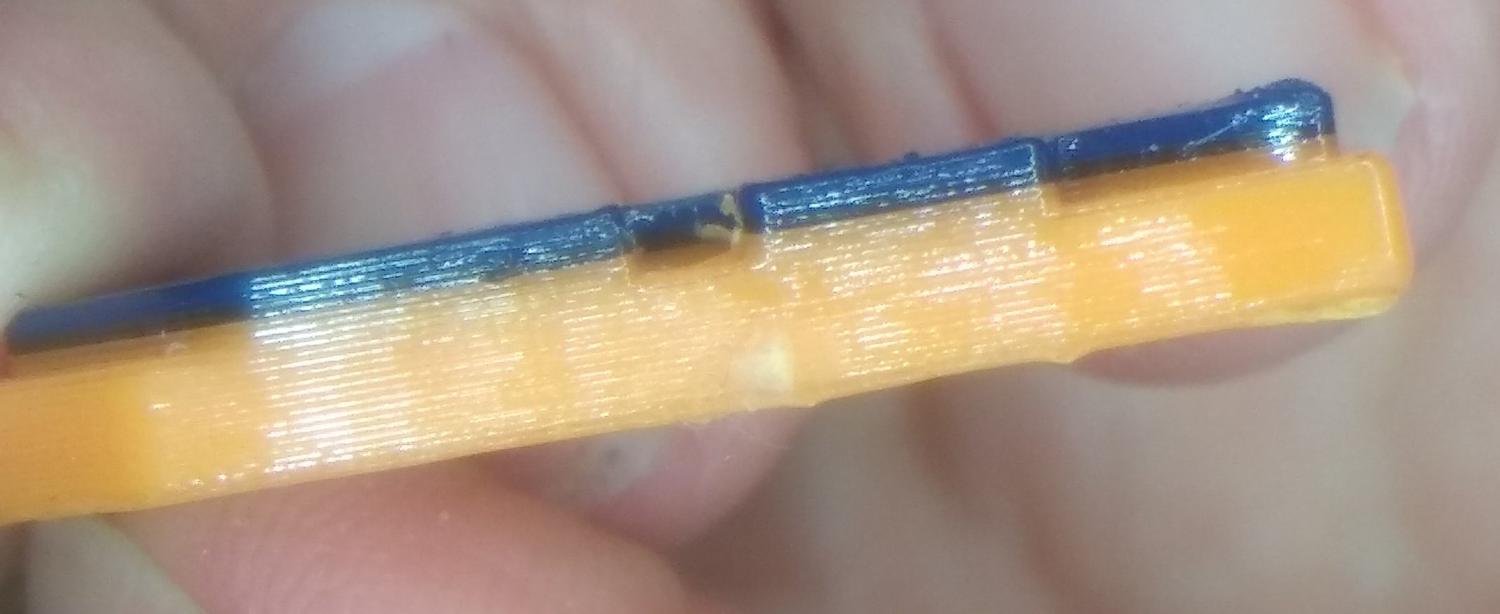

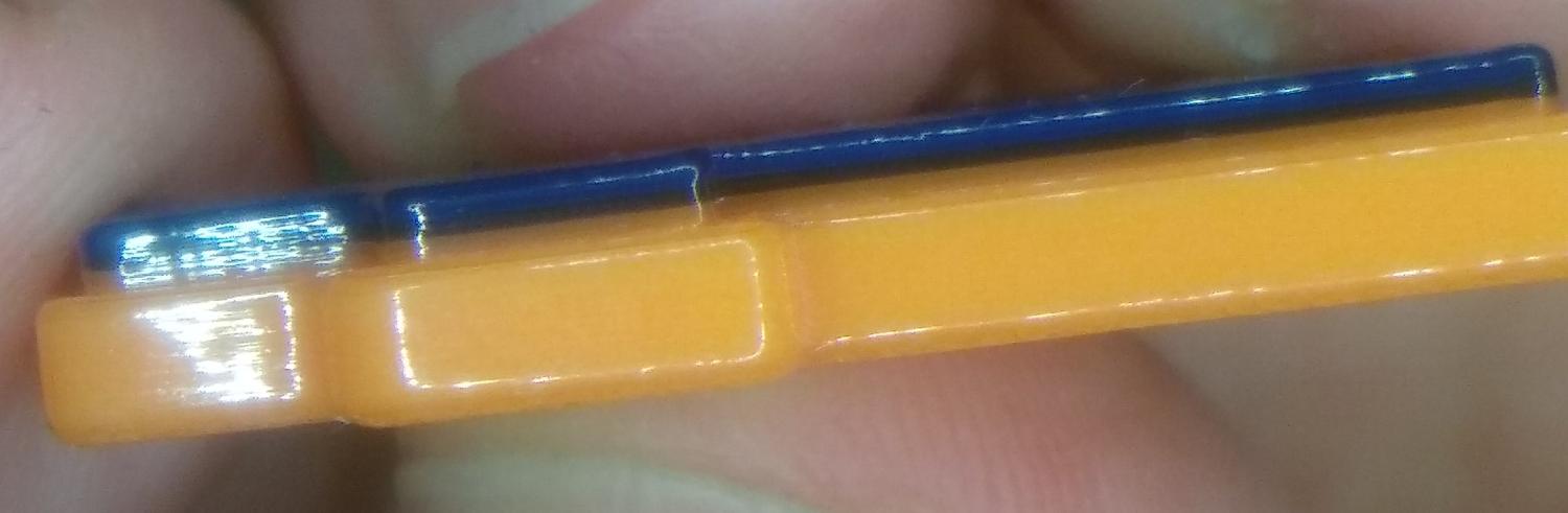

Questo e' lo stesso pezzo trattato solo con carta 180 a secco e poi due tre mani rapide di trasparente opaco. 30 secondi fra mano e mano: e' acrilico e asciuga in un lampo.
Gli unici segni che si vedono sono del riempimenrto sottostante perche' questo ABS e' poco coprente.
Un altro strato non avrebbe fatto male.
Faccio notare che, lente alla mano, va via esattamente meta' del layer superiore. Quindi se si prevedono 3 layer, meglio farne 4.
N.B.: questa e' una versione di test in cui dopo il bianco di base e il nero per due layer (altre scritte sul pezzo) ho dato un ulteriore layer di bianco per far risaltare meglio i due layer di blu successivi.
Non e' servito a molto: meglio 3 strati di blu direttamente oppure uno di bianco e sempre 3 di blu poi, ma il pezzo viene troppo alto.
Ma questo esula dalla prova del carteggio.
