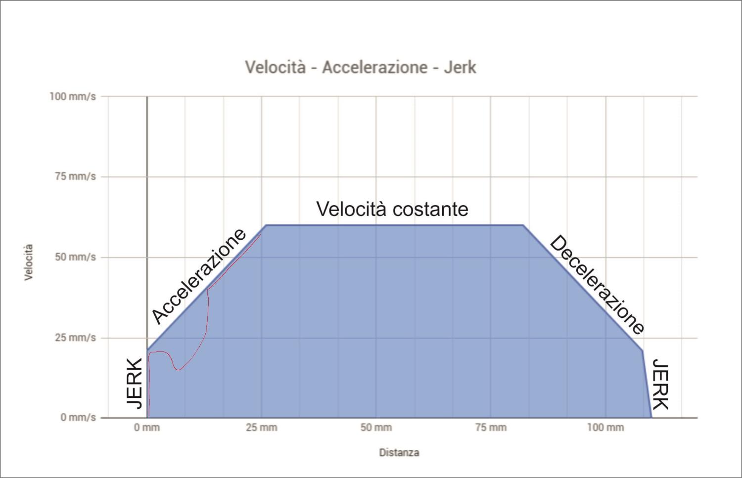

Buonasera ragazzi, da quando ho cambiato scheda firmware ecc ecc ho notato che la stampante quando doveva muoversi su Y durante i movimenti a vuoto era come se andasse e scatti, o meglio, per intenderci:
ipotizzando di andare da X0 Y0 verso centro piatto (nel mio caso X200 Y200, ho il piatto 400x400) era come se ci fosse una prima accelerazione a X100 Y100, poi una leggera decelerazione, poi un' altra accelerazione verso X200 Y200.

che sia la combinazione con il jerk?
forse dopo lo "spunto iniziale" la massa del piano è tale che continua a muoversi e quindi la prima parte di accelerazione è troppo lenta (arriva in ritardo, il piano gia' si è spostato) poi il piano rallenta e di botto torna ad accelerare...
in rosso la velocita' e lo spostamento del piano
5 minuti fa, FoNzY dice:
ci sta...giusta osservazione...Magari si dovrebbe fare una prova a varie accelerazione e come suggerisci in combinazione con il jerk... sono ansioso di tornare a casa e fare il video, mi sta incuriosendo questa cosa...

Se hai lasciato invariato la JD passando da un'accelerazione di 600 a 2000, vuol dire che - di fatto - hai abbassato il jerk.
JD = (0.4 * jerk^2 ) / acc
Per questo noti movimenti più fluidi, perché arriva alla massima accelerazione più lentamente (il jerk, se non erro, è la derivata prima dell'accelerazione, che a sua volta è la derivata prima della velocità).
Per fare un parallelismo "automobilistico" (per quanto forse non del tutto corretto), l'accelerazione te la da la marcia inserita e il motore dell'auto il jerk è quanto forte premi sul pedale dell'acceleratore (o sul freno nelle decelerazioni), se premi troppo forte le gomme slittano.
