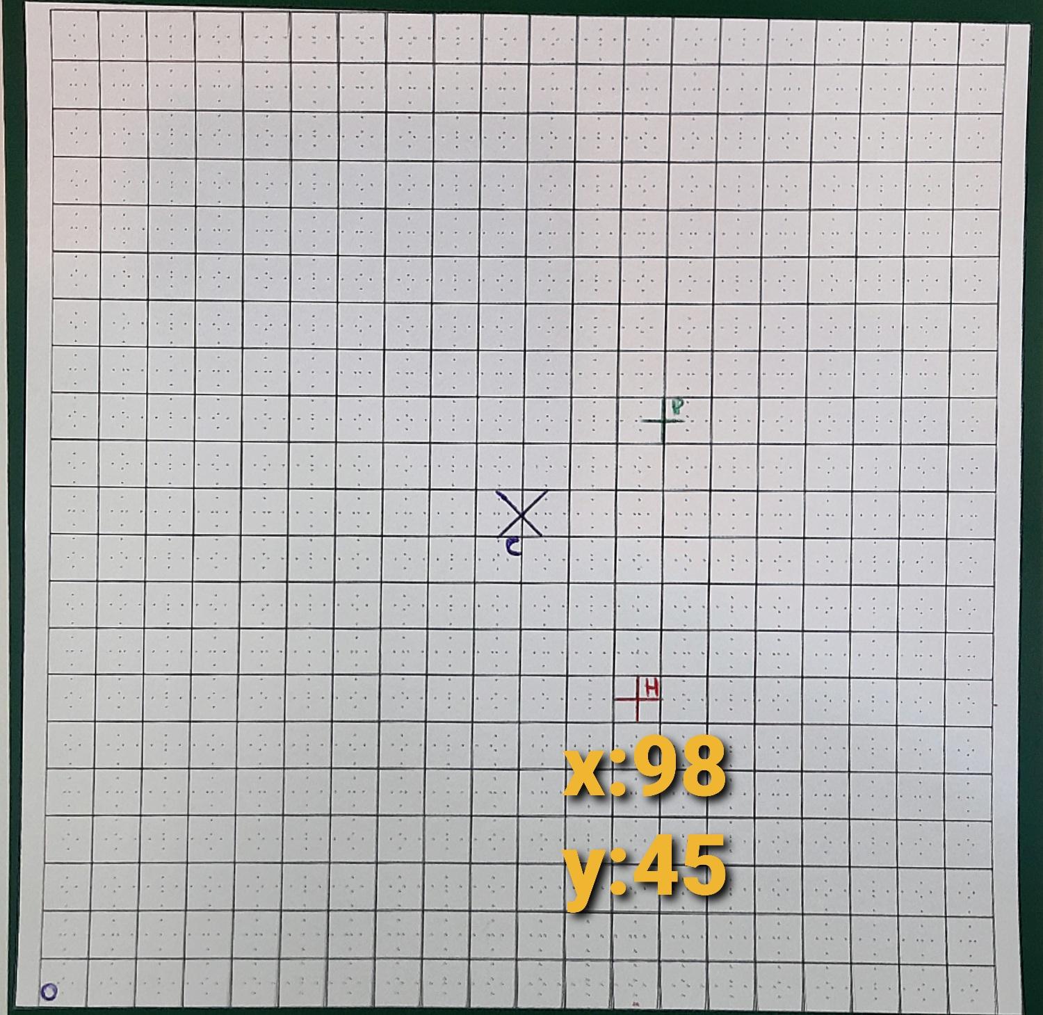

non mi torna qualcosa...
nel fw ho impostato il piano 200x210
#define X_BED_SIZE 200
#define Y_BED_SIZE 210
// Travel limits (mm) after homing, corresponding to endstop positions.
#define X_MIN_POS -12
#define Y_MIN_POS -8
#define Z_MIN_POS 0
#define X_MAX_POS (-X_MIN_POS+X_BED_SIZE)
#define Y_MAX_POS (-Y_MIN_POS+Y_BED_SIZE)
il BLT è il + verde
#define X_PROBE_OFFSET_FROM_EXTRUDER 2
#define Y_PROBE_OFFSET_FROM_EXTRUDER 60
#define Z_PROBE_OFFSET_FROM_EXTRUDER 3
xche se da display mando a home mi mette l'estrusore dove c'è il + rosso, ovvero a X:98 Y:95 ??
da dove lo tira fuori?!

Neanche a me:
dai tuoi settaggi si capisce che hai il sensore 60mm dietro al nozle, 2mm a destra.
Quindi la quota X98 Y45 è giusta per il sensore al centro del piatto 200x210.
Il disegno invece non lo capisco...
Tieni conto che gli offset del tastatore li puoi impostare anche con M851 https://marlinfw.org/docs/gcode/M851.html quindi potresti essere nella condizione in cui la macchina usa i valori in EEPROM.
Non mi ricordo se vengono stampati con M503, ma mi pare di si, dopo quelli del PID. Prova a vedere cosa dice.
