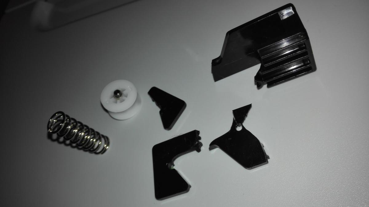

PaoloZanellato Inviato 21 Maggio 2015 Condividi Inviato 21 Maggio 2015 Ciao a tutti A qualcuno è capitato un problema simile? L'altro giorno stavo stampando ed era arrivato più o meno a metà lavoro quando ho sentito un colpo tremendo e ho visto che si era "disintegrato"il regolatore della tensione asse X della stampante.... cinghia integra ma rabbia tanta!! Mi sà che mi è toccata una stampante un po iellata: a 35 ore di vita si è rovinato il piano vetro e che avevo pubblicato le foto in un precedente post, adesso che ha 57 ore di vita questo supportino a "U" di plastichina debole debole.Contattato oggi il centro di assistenza di Roma (tra l'altro mi ha risposto una persona molto gentile e in brevissimo tempo) che mi ha deviato al sito in Germania... spero solo che non mi chiedano di spedire l'intera stampante ma mi mandino il pezzettino.... purtroppo non conosco nessuno dalle mie parti che ha una 3D altrimenti gli avrei pagato una stampata del pezzo. Cita Link al commento Condividi su altri siti Altre opzioni di condivisione...

Elvis74 Inviato 21 Maggio 2015 Condividi Inviato 21 Maggio 2015 Ciao a tutti A qualcuno è capitato un problema simile? L'altro giorno stavo stampando ed era arrivato più o meno a metà lavoro quando ho sentito un colpo tremendo e ho visto che si era "disintegrato"il regolatore della tensione asse X della stampante.... cinghia integra ma rabbia tanta!! Mi sà che mi è toccata una stampante un po iellata: a 35 ore di vita si è rovinato il piano vetro e che avevo pubblicato le foto in un precedente post, adesso che ha 57 ore di vita questo supportino a "U" di plastichina debole debole. Contattato oggi il centro di assistenza di Roma (tra l'altro mi ha risposto una persona molto gentile e in brevissimo tempo) che mi ha deviato al sito in Germania... spero solo che non mi chiedano di spedire l'intera stampante ma mi mandino il pezzettino.... purtroppo non conosco nessuno dalle mie parti che ha una 3D altrimenti gli avrei pagato una stampata del pezzo. Paolo io abito a Monza , se vuoi te lo posso stampare io e spedirtelo se mi dai lìindirizzo , per il costo + spedizione ci mettiamo d'accordo ok ? Alessandro Cita Link al commento Condividi su altri siti Altre opzioni di condivisione...
PaoloZanellato Inviato 21 Maggio 2015 Autore Condividi Inviato 21 Maggio 2015 Ciao Alessandro,sì mi sembrava straniero ma non ci metterei la mano sul fuoco.... purtroppo si è ridotto troppo male e non resisterebbe neanche con l'attak ma ti ringrazio per l'offerta.. e quindi il tuo il disegno su thingverse con i cuscinetti? Il modello l'ho comunque salvato, attenderò una risposta dalla Germania ma se quello che mi diranno non mi soddisfa andrò nella vecchia officina dove lavoravo e me lo faccio ricostruire in alluminio Cita Link al commento Condividi su altri siti Altre opzioni di condivisione...
PaoloZanellato Inviato 21 Maggio 2015 Autore Condividi Inviato 21 Maggio 2015 Grazie tantissime Alessandro, attendo fino a martedì la risposta dalla Germania e poi ti faccio sapere... la versione con i cuscinetti mi sembra molto più funzionale sel solo supportino di serie Cita Link al commento Condividi su altri siti Altre opzioni di condivisione...
Elvis74 Inviato 21 Maggio 2015 Condividi Inviato 21 Maggio 2015 Ciao Alessandro, sì mi sembrava straniero ma non ci metterei la mano sul fuoco.... purtroppo si è ridotto troppo male e non resisterebbe neanche con l'attak ma ti ringrazio per l'offerta.. e quindi il tuo il disegno su thingverse con i cuscinetti? Il modello l'ho comunque salvato, attenderò una risposta dalla Germania ma se quello che mi diranno non mi soddisfa andrò nella vecchia officina dove lavoravo e me lo faccio ricostruire in alluminio Ciao Paolo ! ma a farlo in alluminio apparte che il pezzo a troppe forme particolari che a farlo il aluminio ci sarebbero troppe lavorazioni soprattutto di fresa e non so quanto ti conviene ! Io non avrei nessun problema a stampartelo e poi spedirtelo , fammi sapere quanto ti chiedono di prezzo e poi se vuoi te lo stampo io e vediamo sul costo ok ?? per curiosita' mi dai i riferimento della sede in germania Grazie Alessandro Cita Link al commento Condividi su altri siti Altre opzioni di condivisione...
PaoloZanellato Inviato 21 Maggio 2015 Autore Condividi Inviato 21 Maggio 2015 Ecco il riferimento che mi hanno dato : http://www.ecare-germany.com/xyzprinting/index.php?country=it&language=it&action=init in realtà sarebbe solo http://www.ecare-germany.com/xyzprinting però il link di sopra sarebbe già dopo aver selezionato l'Italia... Invece questa è la mia email : paolo.zanellato@libero.it Grazie ancora per l'offerta, penso proprio che ti chiederò di stamparmi il pezzetto e le indicazioni sui cuscinetti che usi... ci sentiamo via email Cita Link al commento Condividi su altri siti Altre opzioni di condivisione...

PaoloZanellato Inviato 22 Maggio 2015 Autore Condividi Inviato 22 Maggio 2015 Grazie del consiglio, mi hanno appena scritto dalla Germania e praticamente mi chiedono di spedigli la stampante... mi hanno già fatto pure l´etichetta di spedizione per il corriere UPS... se la spedisco chissà quando mai la rivedrò la stampante Cita Link al commento Condividi su altri siti Altre opzioni di condivisione...
cavalieresenzafilo Inviato 22 Maggio 2015 Condividi Inviato 22 Maggio 2015 se hai amici che hanno una stampante 3d , o hai un 3d hub nella tua città , porta il pezzo da stampare e fallo fare da loro , se proprio non hai nessun modo di avere il pezzo di ricambio stampato ti tocca mandarlo indietro Cita Link al commento Condividi su altri siti Altre opzioni di condivisione...
