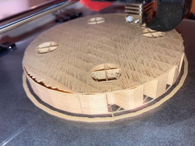

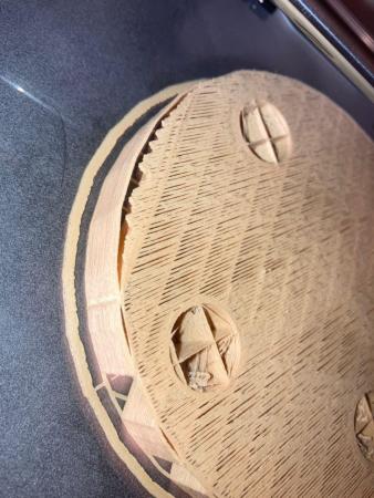

Rodrigoson6 Inviato 21 Novembre 2020 Condividi Inviato 21 Novembre 2020 Sto stampando per la prima volta il PLA WOOD della Geetech con la mia prusa i3 Hephestos. L'oggetto è una sorta di mini tavolino cilindrico con 4 piedini cilindrici. Il primo strato del bottom del "tavolino" non poggia bene sullo sul supporto... come mai? la densità del supporto è al 5% Support Horizontal expansion 0.2mm Support Infil layer thickness 0.2mm Ho attivato la retrazione e inoltre la "combing mode" (not in skin) Cita Link al commento Condividi su altri siti Altre opzioni di condivisione...
Killrob Inviato 21 Novembre 2020 Condividi Inviato 21 Novembre 2020 io ci vedo della sottoestrusione in tutta la stampa, fai un test di calibrazione del flusso, le guide le trovi in alto su questo forum Cita Link al commento Condividi su altri siti Altre opzioni di condivisione...

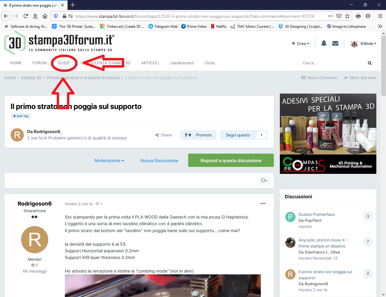

Rodrigoson6 Inviato 21 Novembre 2020 Autore Condividi Inviato 21 Novembre 2020 22 minuti fa, Killrob dice: io ci vedo della sottoestrusione in tutta la stampa, fai un test di calibrazione del flusso, le guide le trovi in alto su questo forum Ciao potresti darmi il link ? Spero che per risolvere il problema non sia necessario mettere fisicamente mano alla stampante... Cita Link al commento Condividi su altri siti Altre opzioni di condivisione...
Killrob Inviato 21 Novembre 2020 Condividi Inviato 21 Novembre 2020 Cita Link al commento Condividi su altri siti Altre opzioni di condivisione...
Rodrigoson6 Inviato 21 Novembre 2020 Autore Condividi Inviato 21 Novembre 2020 2 minuti fa, Killrob dice: fino a qui c'ero arrivato anche io... non essendo esperto non so quale articolo/guida leggere. Gentilmente potresti condividere il link ? grazie Cita Link al commento Condividi su altri siti Altre opzioni di condivisione...

Killrob Inviato 21 Novembre 2020 Condividi Inviato 21 Novembre 2020 2 ore fa, Rodrigoson6 dice: fino a qui c'ero arrivato anche io... non essendo esperto non so quale articolo/guida leggere. Gentilmente potresti condividere il link ? grazie la dove sei arrivato ci sono 5 pagine, cerca la guida, come ho scritto in precedenza, sulla calibrazione del flusso di stampa Cita Link al commento Condividi su altri siti Altre opzioni di condivisione...

Killrob Inviato 21 Novembre 2020 Condividi Inviato 21 Novembre 2020 Adesso, Rodrigoson6 dice: leggendola mi pare di capire che devo agire lato software ma la stampante anni fa non aveva questo problema. il flow è impostato a 100% ieri ho provato a fare per la prima volta un cold pull e non è uscito nulla... cosa potrebbe essere ? anni fa c'erano materiali diversi da quelli di adesso, se chiedi qui sul forum ti accorgerai che tutti gli utenti esperti cambiano la percentuale del flusso di stampa ad ogni materiale che usano, io lo faccio. Se poi consideri che vuoi usare un materiale caricato, che il pla wood quello è, a maggior ragione devi fare un test di calibrazione del flusso, perché come si vede dalla tua stampa sei parecchio magro. 1 Cita Link al commento Condividi su altri siti Altre opzioni di condivisione...
