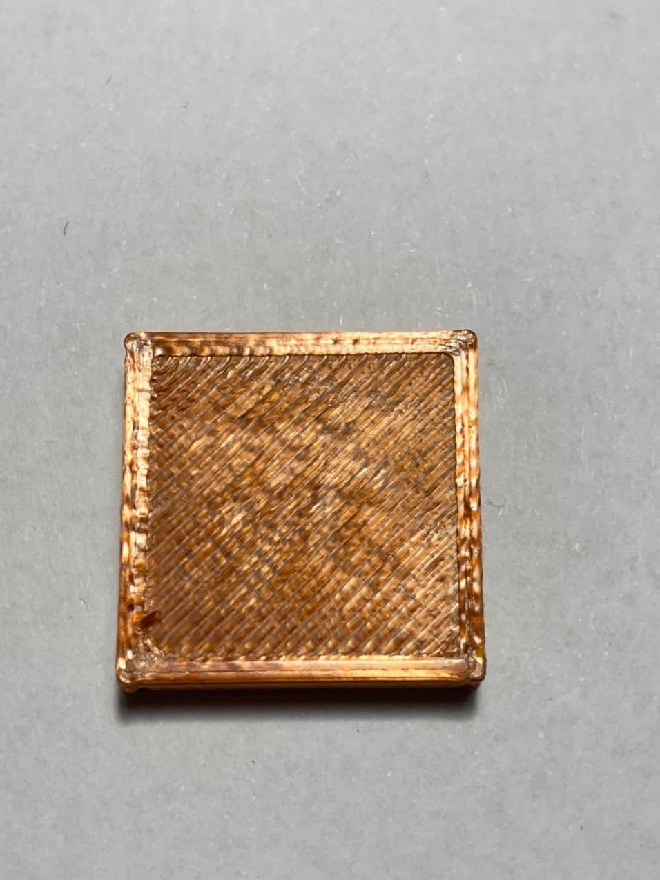

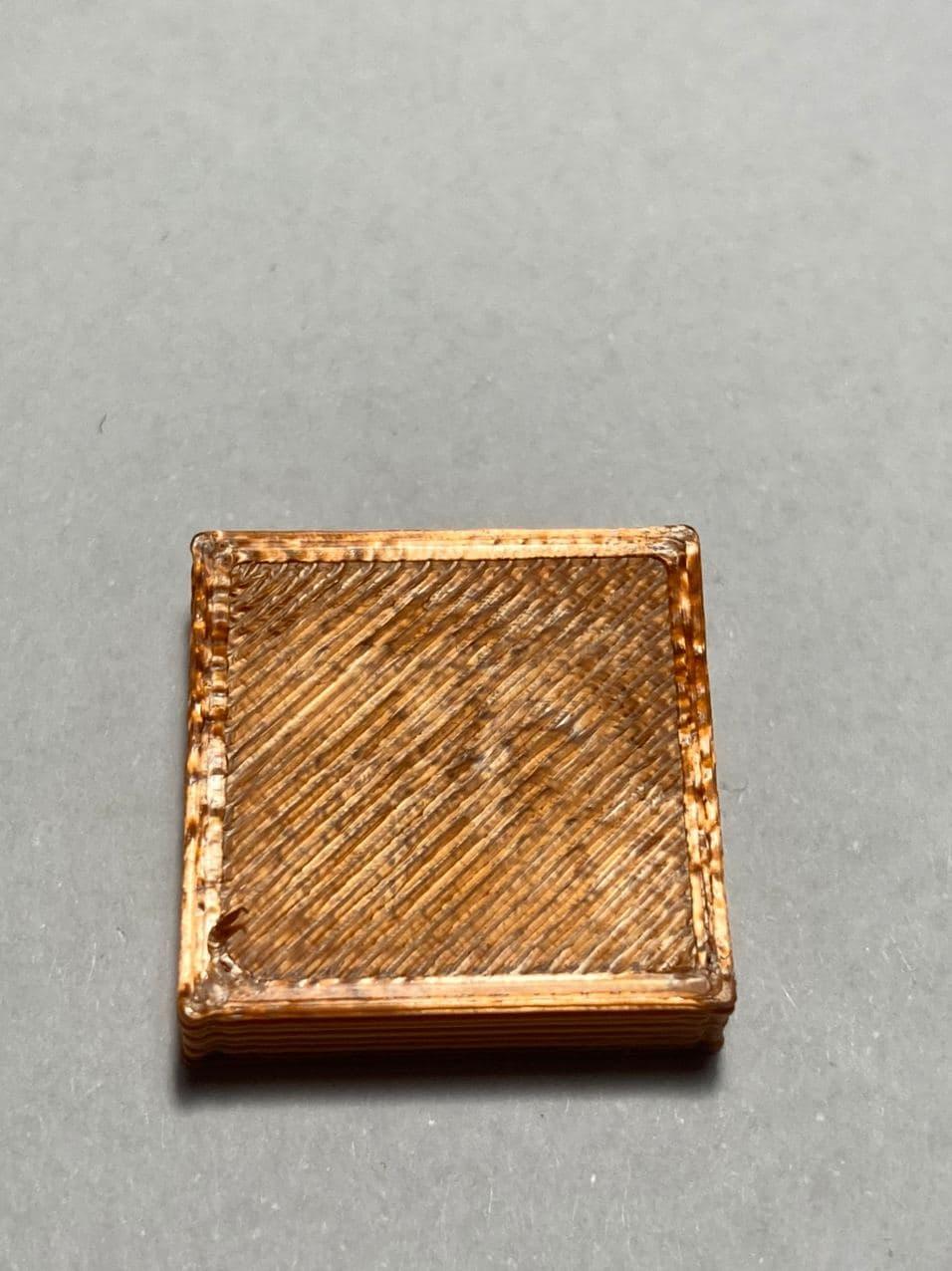

Ora sto facendo alcune prove con un Pla silk copper (sempre geetech):
Quello che vedi è alto 0.5 mm (la stampa l'ho bloccata al 52% per vedere meglio il flusso di estrusione), stampato a 60mm/s e flow 100%
Ora sto facendo lo stesso ma flow 105%
Da queste foto sembra magro ?

2 ore fa, Rodrigoson6 dice:
Per il Pla Wood avevo velocità a 45mm/s e travel a 90mm/s
no, con questo pla sei addirittura sovraestruso, le prove le dovresti fare con il filamento che vuoi utilizzare per la stampa del tavolino, fare le prove con un silk e poi stampare con un wood non ha significato, per me 😉
