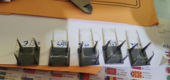

theagostino91 Inviato 21 Novembre 2020 Inviato 21 Novembre 2020 Buonasera ragazzi seguendo i vostri consigli ho fatto tutti i vari test e calibrazione mi manca solo quello della retroazione che non riesco a settare in nessun modo. Ho un ender 3 e stampo con il pla + sunlu Cita
Killrob Inviato 21 Novembre 2020 Inviato 21 Novembre 2020 il 3/50 mi sembra il migliore, prova 3/55 Cita
Carsco Inviato 21 Novembre 2020 Inviato 21 Novembre 2020 3 minuti fa, Killrob dice: il 3/50 mi sembra il migliore, prova 3/55 Mi chiedo come mai il 3/50 dia migliori risultati degli altri... Cita
theagostino91 Inviato 21 Novembre 2020 Autore Inviato 21 Novembre 2020 Non riesco a spiegarmelo...sto provando tutti i settaggio possibili... proverò ad abbassare la temperatura? Cita
