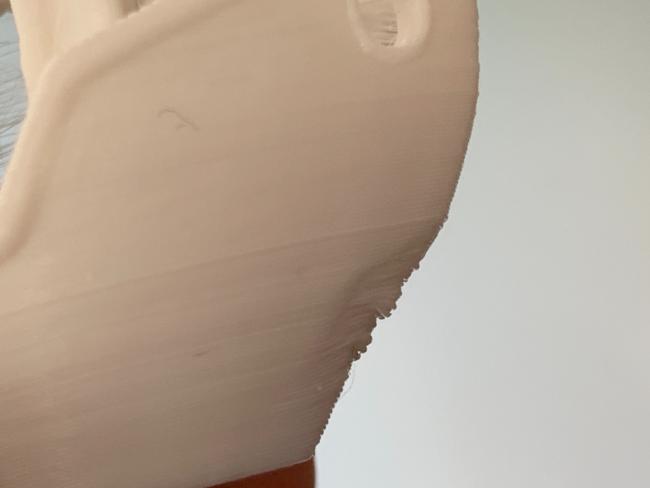

rrgraphic Inviato 22 Novembre 2020 Autore Inviato 22 Novembre 2020 Senza il riempimento quelle linee verticali non si vedono quindi il problema sta sicuramente in questo frangente. Idee su come risolvere? Cita
andrea2 Inviato 22 Novembre 2020 Inviato 22 Novembre 2020 sotto riempimento abilita "collegamento delle linee riempimento" vedo che sotto guscio hai 0.8 come spessore delle pareti, puoi postare la sezione qualita? Cita
andrea2 Inviato 22 Novembre 2020 Inviato 22 Novembre 2020 poi, che ugello hai montato? quale ugello hai settato in cura? vai su preferenze, configura cura, stampanti, impostazioi macchina, extruder 1. devi avere lo stesso valore dell' ugello montato. 2 Cita
rrgraphic Inviato 22 Novembre 2020 Autore Inviato 22 Novembre 2020 1 ora fa, andrea2 dice: poi, che ugello hai montato? quale ugello hai settato in cura? vai su preferenze, configura cura, stampanti, impostazioi macchina, extruder 1. devi avere lo stesso valore dell' ugello montato. Il valore dell’ugello è lo stesso, ho verificato. Cita
andrea2 Inviato 22 Novembre 2020 Inviato 22 Novembre 2020 Sarebbe? Se hai l ugello da 0.4 devi mettere sotto guscio "spessore pareti " 0.4 1 Cita
rrgraphic Inviato 22 Novembre 2020 Autore Inviato 22 Novembre 2020 4 ore fa, andrea2 dice: Sarebbe? Se hai l ugello da 0.4 devi mettere sotto guscio "spessore pareti " 0.4 si, è 0.4 l'ugello 3 ore fa, jagger75 dice: aumenta le pareti portale a 3 o 4 Intendi il "numero delle linee perimetrali"? Cita
Killrob Inviato 23 Novembre 2020 Inviato 23 Novembre 2020 10 ore fa, rrgraphic dice: si, è 0.4 l'ugello Intendi il "numero delle linee perimetrali"? Si Cita
rrgraphic Inviato 23 Novembre 2020 Autore Inviato 23 Novembre 2020 11 ore fa, rrgraphic dice: si, è 0.4 l'ugello Intendi il "numero delle linee perimetrali"? Le linee perimetrali sono impostate a 2 Cita
Carsco Inviato 23 Novembre 2020 Inviato 23 Novembre 2020 A me sembra un problema meccanico, cinghia lenta o accelerazione troppo alta. Cita
