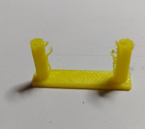

Ragazzi salve, da qualche stampa ho ptoblemi di filamenti qua e la sul pezzo che va in stampa.....ho deciso di stampare le semplici torri per verificare un po la situazione e noto che mi spuntano dei residui di filamento durante il cambio torre.....cosa puo essere?....
-Temperatura troppo alta. PLA? Parti da 180 a salire.
-Poca distanza ritrazione. Hai una direct o Bowden ?
-Velocità ritrazione troppo bassa o troppo alta ( stai su 35mm/s +- 5)
-Filamento scadente
-Componentistica scadente ( sopratutto estrusore e tubi in ptfe)
Per me hai la retraction speed troppo bassa cosi come anche la quantità. Devi fare tante prove per trovare il tuo settings. Puoi cominciare con l'aumentare la velocità della retraction almeno sui 25/30mm/s e la quantità almeno sui 4mm.
Poi in base a come esce il test aumenti o abbassi i valori di 0,5.

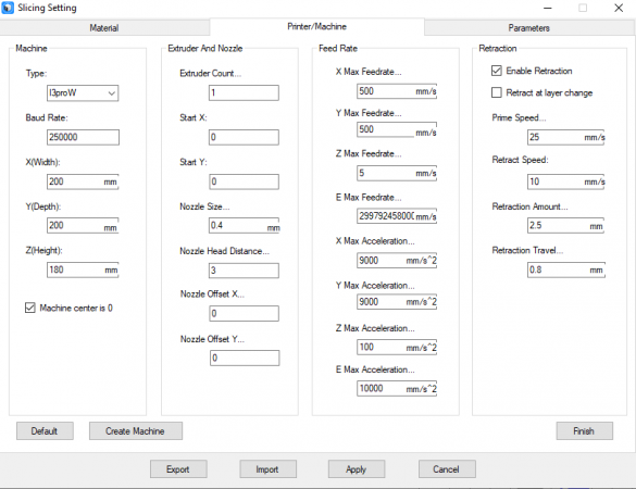

Ciao e buona domenica .....utilizzo una i3 pro w  della Geetech
Hai la ritrazione a 0,8 mm....almeno 6mm per una Bowen ...speed da 30 in su

@Piero73se il nozzle che hai è quello originale la pro w di solito viene spedita con nozzle da 0,3 non da 0,4 pero controlla lo stesso nel tuo caso posso sbagliarmi
nel tuo caso  prova una retrazione dai 3 hai 4 mm e una velocità dai 55 hai 65 mm/s riprova le torri e posta il risultato
quante ore di lavoro su per giu hai fatto con quel nozzle?
che velocità di stampa stai usando? e temperatura?

Velocita stampa 60 , temperatura 195-210
Niente ci rinuncio....la stampante il linea di massima stampa bene i pezzi squadrati ma quando deve fare qualcosa dove occorrw precisione tipo le torri oppure il muro rotondo della barchetta vengoni fuori un sacco di imperfezioni.
Ho settato step, ho settato estrusore adesso non so piu cosa fare.....prima di metterla da parte vedro di cambiare l'estrusore con qualcosa di migliore.....se avete qualche consiglio da darmi bene.....ultima spiaggia cambiare con un'anicubis oppure una ender......15 giorni che provo e riprovo 😒
