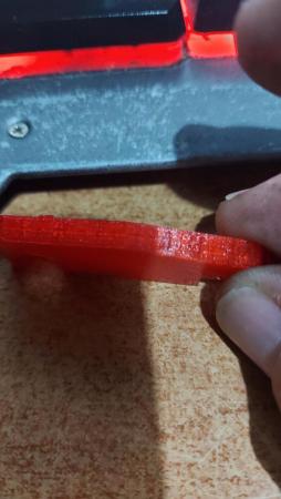

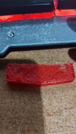

Piero73 Inviato 24 Novembre 2020 Autore Inviato 24 Novembre 2020 Ragazzi io non riesco a capire cosa stia succedendo.....allora inizio una stampa qualsiasi la stampante inizia bene a meta stampa i layer vengono tutti crespi e addirittura alcuni layer non escono......con tutta la buona volontà non so cosa stia succedendo.....passo ore ed ore davanti la stampante. Cita
xnos89x Inviato 24 Novembre 2020 Inviato 24 Novembre 2020 8 minuti fa, Piero73 dice: Ragazzi io non riesco a capire cosa stia succedendo.....allora inizio una stampa qualsiasi la stampante inizia bene a meta stampa i layer vengono tutti crespi e addirittura alcuni layer non escono......con tutta la buona volontà non so cosa stia succedendo.....passo ore ed ore davanti la stampante. Secondo me il problema è il raffreddamento. nei primi layer l’uscita dell’aria è vicina al piatto e si distribuisce bene( rimbalza sul piatto). Mentre sali ti allontani dal piatto , e probabilmente il flusso d’aria va più verso il basso che verso la stampa. Questa è la spiegazione che mi sono dato. Vediamo gli altri cosa ne pensano 🤷♂️ Cita
Piero73 Inviato 24 Novembre 2020 Autore Inviato 24 Novembre 2020 1 minuto fa, xnos89x dice: Secondo me il problema è il raffreddamento. nei primi layer l’uscita dell’aria è vicina al piatto e si distribuisce bene( rimbalza sul piatto). Mentre sali ti allontani dal piatto , e probabilmente il flusso d’aria va più verso il basso che verso la stampa. Il materiale e tpu Cita
