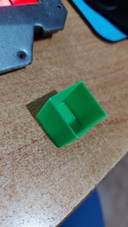

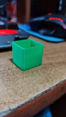

Piero73 Inviato 27 Novembre 2020 Autore Inviato 27 Novembre 2020 Il 26/11/2020 at 18:55, Killrob ha scritto: allora smonta tutto e pulisci bene, poi prova a stampare 5 gradi più alto Expand Ciao KillRob perdonami ma non so cosa vuol dire stampare 5 gradi piu alto Intanto come consigliato da Jagger ho fatto un thinwalltest però ........non potendo con Simple 3d perche da un paio di giorni quando do il comando preparati a stampare non mi fa vedere l'anteprima e se voglio stampare mi da un messaggio che mi avvisa che la stampa e completata..... l'ho ho fatto con Repiter host .....ho selezionato la misura del filamento 1.73 misurato in piu punti, messo 1 perimetro e le pareti mi sono venute fuori 0,58 tutte. Cita
Killrob Inviato 27 Novembre 2020 Inviato 27 Novembre 2020 Stampare 5 gradi più alto di temperatura hotend intendevo, se il thin wall test ti ritorna quel valore, vai a vedere su youtube il video di @Help3d sul thin wall che spiega anche come correggere 1 Cita
