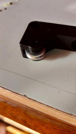

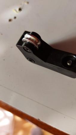

1 ora fa, Piero73 dice:
Adesso non sono a casa ma comunque e questo in foto con spingifilo in plastica
Quelli fatti in plastica hanno il difetto che si rompe la parte in plastica dove c'è il cuscinetto che spinge il filamento verso la ruota godronata, controlla che non ci siano crepe, devi smontare tutto

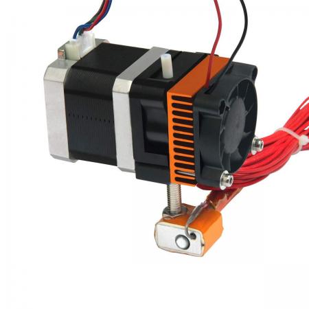

Ragazzi qualcuno sa indirizzarmi su un estrusore che si adatti alla mia i3 pro w? voglio sostituire l'estrusore anche se penso che il problema sia nella gola dell'estrusore e si verifica quando la stampante effettua la ritrazione per piu di 4mm, perche all'interno c'e una scanalatura e il filo andava a bloccarsi li. ....almeno penso 🙂
3 ore fa, Killrob dice:
Potresti passare al sistema bmg di trianglelab
Cercalo su aliexpress
Questo
€ 39,78  13%OFF | trianglelab MK8 Bowden Extruder BMG extruder + V6 HOTEND Dual Drive Extruder for 3d printer High performance for  I3 3D printer
https://a.aliexpress.com/_BPy1LB
Perchè nella desrizione lo chiama BOWDEN ed è un Direct?
Ciaoo
1 minuto fa, Eddy72 dice:
Ciaoo
perché sono cinesi....  e confermo che è un direct ne ho 4 di quelli (2 montati e 2 di scorta) 😄
  • Haha 1
Ti ringrazio ma non ho tutta questa pazienza di aspettare 70 giorni :-)........vendimelo tu se lo hai in più.....non ho mai acquistato su alixpress e non so neanche come funziona.......ma non esiste in italia?
27 minuti fa, Piero73 dice:
potresti pensare di sostituirlo con questo
https://www.amazon.it/Redrex-millimetri-Filament-Estrusore-Stampante/dp/B01LO3HKK4/ref=sr_1_40?__mk_it_IT=ÅMÅŽÕÑ&dchild=1&keywords=trianglelab&qid=1606944205&sr=8-40
