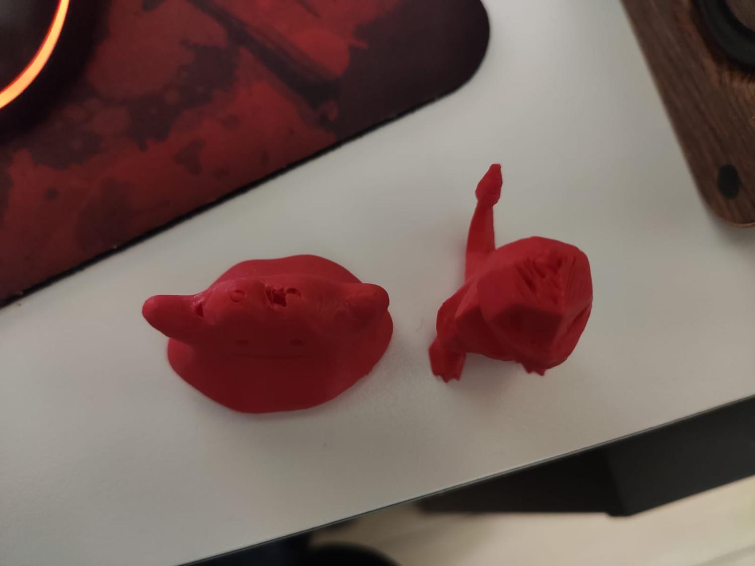

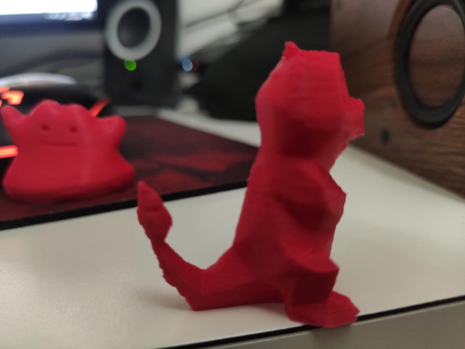

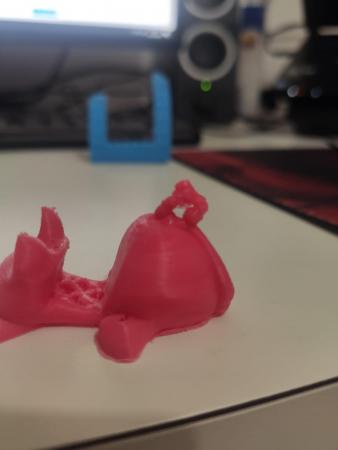

Ciao a tutti! Torno a chiedere un paio di consigli. Ho provato a realizzare due miniature, ma ho riscontrato due problemi principali:
_ come da titolo, la maggior parte delle pareti a sbalzo (come ad esempio la base del modello a sinistra, o la parte inferiore della coda del modello a destra), pur non essendo (almeno credo?) sufficientemente inclinate da richiedere l'utilizzo di supporti, hanno presentato problemi;
_ aggiungerei anche il buco che entrambi i modelli si sono ritrovati negli strati superiori, è giusto supporre sia causato del fatto che non abbia ancora installato un layer fan come mi ero ripromesso?
Di seguito le foto. Uso una GeeeTech Prusa I3 Pro B con PLA.
Ringrazio in anticipo per le risposte!

20 minuti fa, FoNzY dice:
il problema è generale..un po' ovunque...
ma quali impostazioni usi sullo slicer?
Ciao, grazie per la risposta! Onestamente non so bene cosa risponderti 😅 Sono partito dalle impostazioni base di Cura, e ho adottato qualche modifica seguendo dei video di spiegazione sulle varie calibrazioni (ad esempio ho impostato il flusso al 77% dopo il thin wall test). Hai in mente qualcosa di specifico? Altrimenti posso fare degli screen alla schermata delle impostazioni e girarli qui. Grazie ancora!
5 ore fa, IlBelTia dice:
 la calibrazione dei wall è forse lo step 14...e tu hai saltato i primi 13 😄
prima cosa controlla gli step\mm estrusore, impostare il flusso al 77% mi sembra tanto strana come cosa....(video se non sai come fare)
fai un pid auto tune (altro video)
stampa il cubetto di prova per impostare correttamente gli step\mm degli assi
test ritrazione
tower temp
thin wall test
che slicer usi? che stampante hai impostato nello slicer?

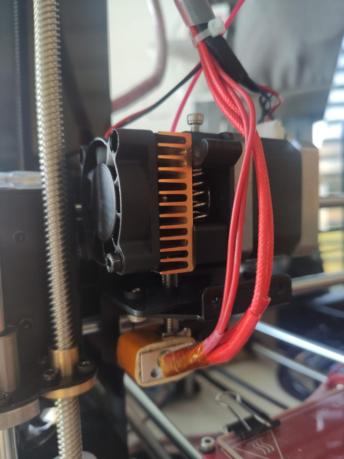

15 ore fa, IlBelTia dice:
Fammi capire: non hai la ventola che raffredda il filamento una volta estruso?

1 ora fa, Carsco dice:
Non so se tu intenda quella già presente di serie, io mi riferisco a quella aggiuntiva che molti vanno ad applicare grazie a supporti stampati in 3D di diverso tipo, quasi tutti provvisti di un beccuccio che vada ad incanalare l'aria sull'ugello. Di seguito la foto della mia stampante, e un link di Thingiverse di uno dei supporti al quale mi riferisco.
728895485_WhatsAppImage2020-11-23at13_11_39.thumb.jpeg.d2d62fb4c5ffa9921fa0598fe6faa1ce.jpeg
https://www.thingiverse.com/thing:2750390

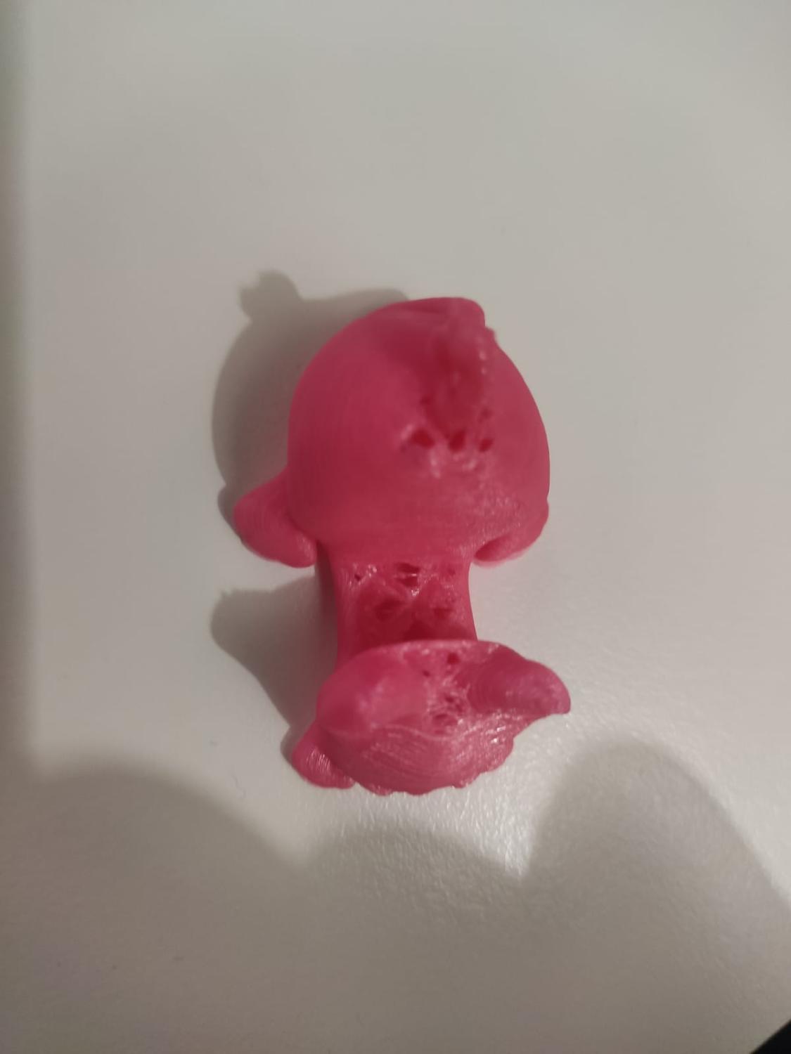

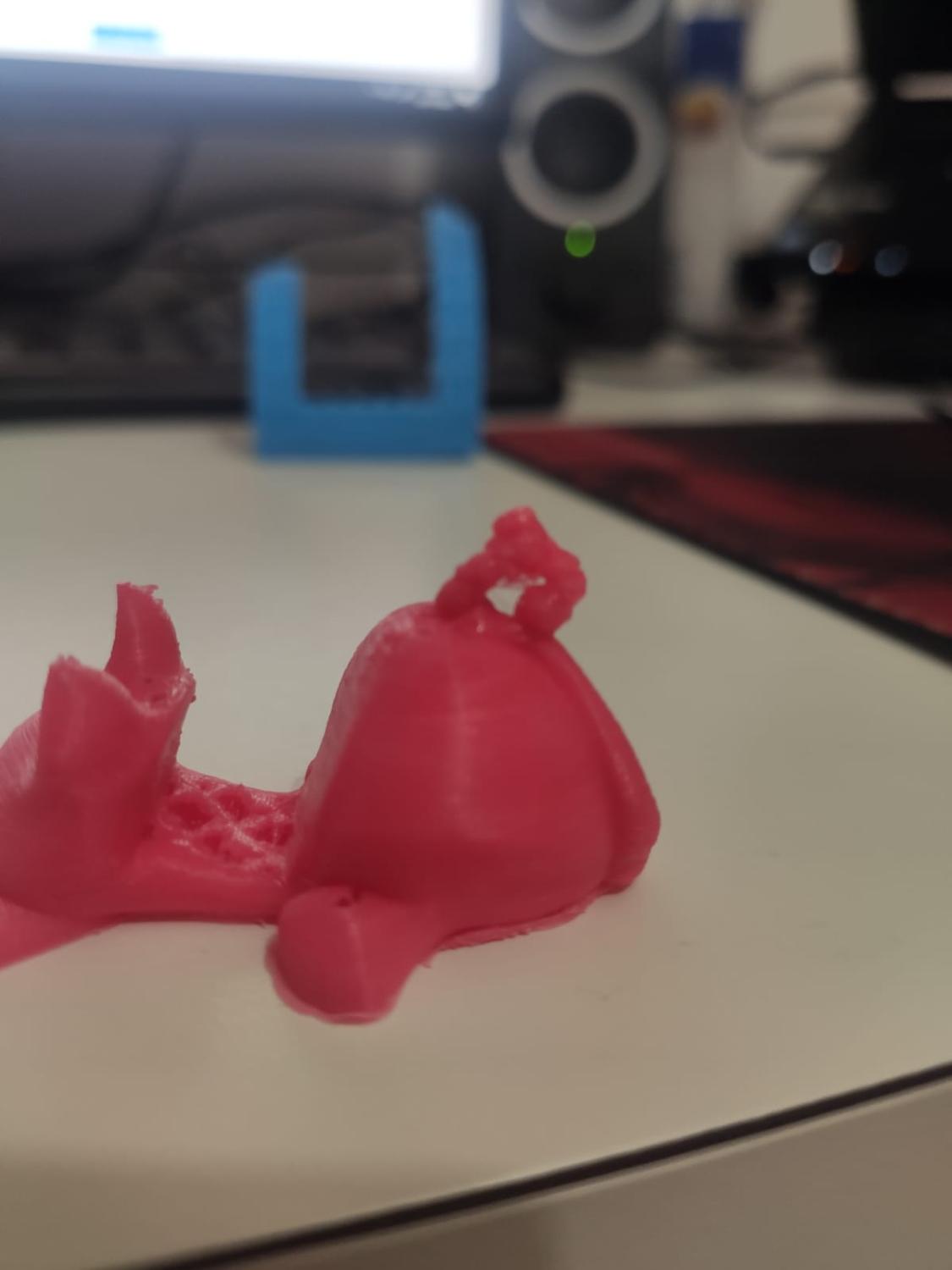

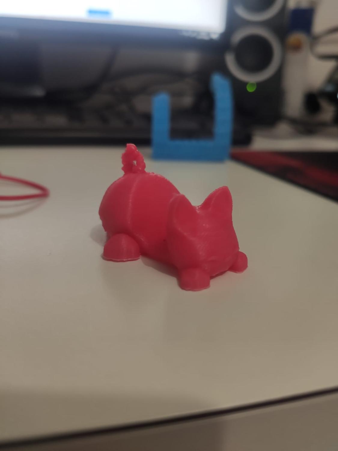

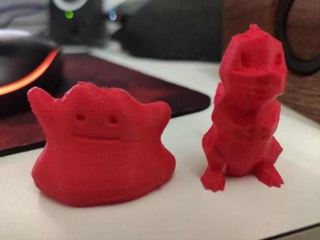

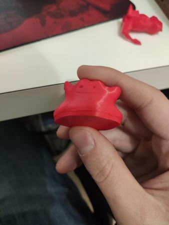

Ne approfitto per girare anche un'altra piccola stampa che ho provato a fare ieri sera: con altezza layer a 0.1 la qualità della finitura superficiale mi è sembrata davvero ottima, purtroppo come prevedibile il problema dei buchi si è ripresentato assieme al dettaglio della coda.

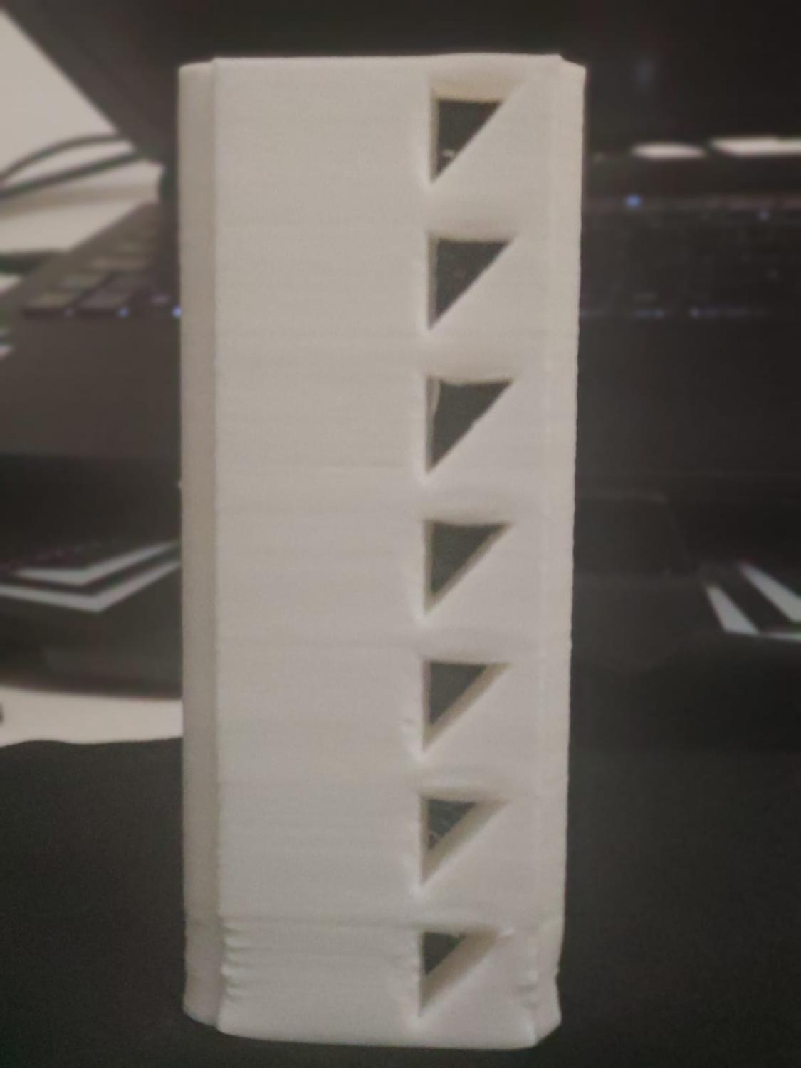

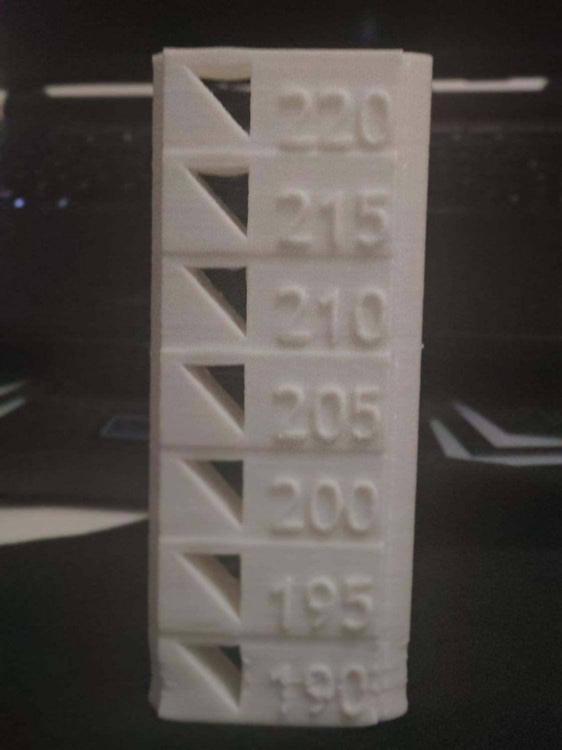

Di seguito foto della temp tower:
878263326_WhatsAppImage2020-11-29at17_32.42(1).thumb.jpeg.5abcef367237c8026a94c2abbe6f181a.jpeg408936624_WhatsAppImage2020-11-29at17_32_42.thumb.jpeg.c74da6f6e2ac916ed9fa3411210e3113.jpeg
Osservazioni: 190° disastroso, leggero stringing nel 195°. Oltre a questo, non me la sento di dire che un piano sia venuto meglio di altri, tutti presentano gli stessi problemi: ponte leggermente imbarcato, lo spigolo verticale sotto al ponte (vista posteriore) non dritto, parte inferiore dei numeri leggermente cedevole (forse il 195 è quello che si difende meglio sotto quest'ultimo aspetto).

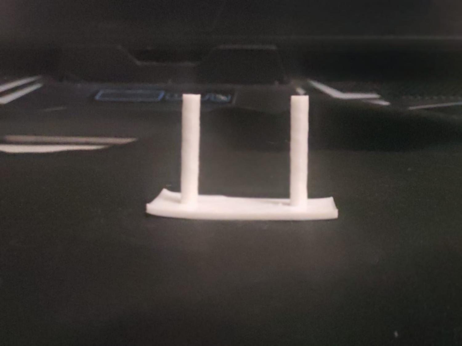

Foto retraction test:
646923671_WhatsAppImage2020-11-29at17_32_43.thumb.jpeg.316f85f5fa0db696898ab7f9d58e17d0.jpeg
Temperatura: 205°
Distanza di retrazione: 0.8mm
Velocità di retrazione: 35mm/s
Osservazioni: da ignorante mi sembra che le colonnine siano venute bene, ho avuto più che altro problemi con la base che si è imbarcata in corrispondenza degli spigoli.

Hai provato anche ad abbassare la retraction distance ed ad aumentare la speed retraction?
Io problemi di stampe con punti dove il PLA era "ridotto" li ho avuti anche per via della retraction. Test molto bello ma quando stampavo per davvero e cerano determinati mm tra un punto e l'altro o persino ad inizio primo layer, avevo i punti iniziali con poco PLA che, ovviamente, creavano dei problemi. La sto buttando li eh.... però da questa mi esperienza ho capito che la retraction per un bowden bisogna tenerla dai 4 ai 6mm con il giusto equilibro tra distance e speed.
Il 23/11/2020 at 13:33, IlBelTia dice:
Io ti direi di installare una ventola per il raffreddamento del filamento, quasi indispensabile per stampare PLA decentemente con un buon dettaglio.
