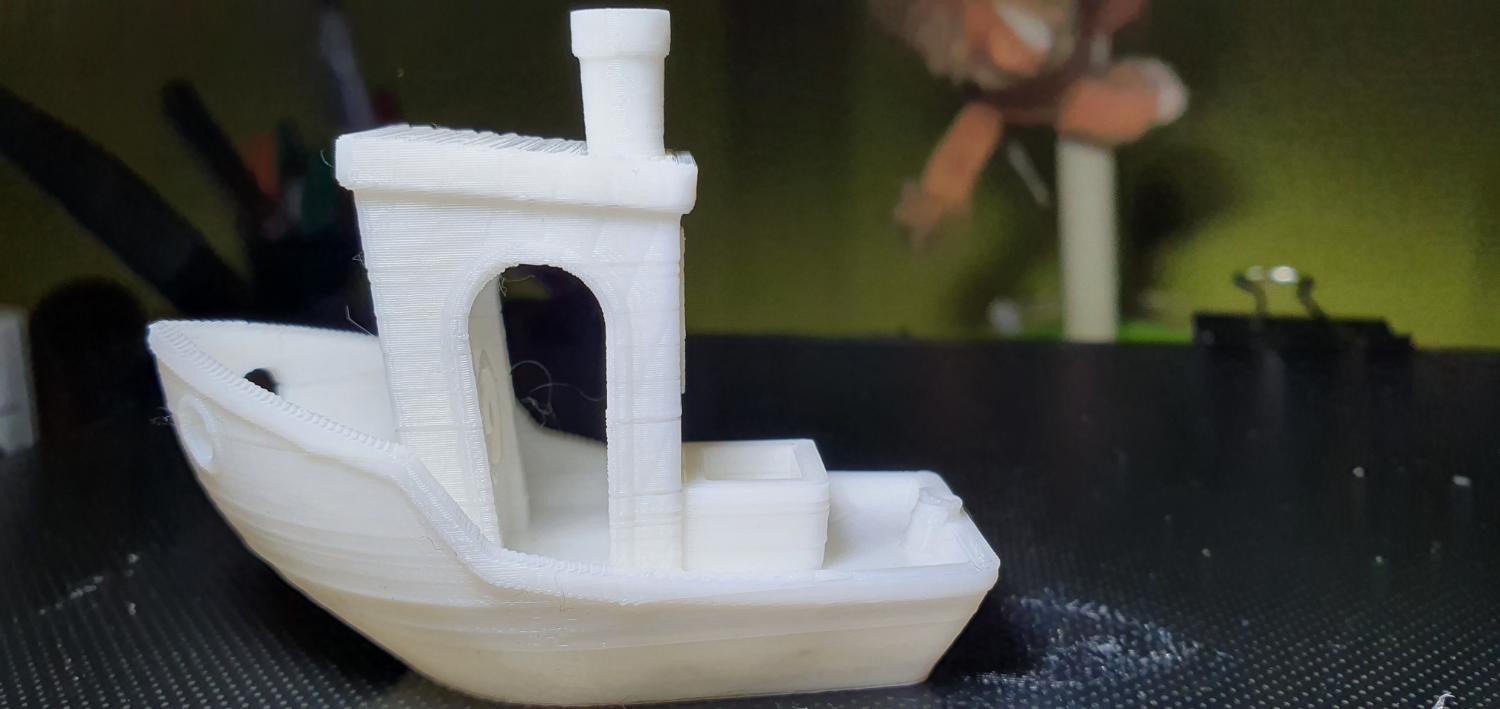

Problema benchy
A parte che su layer mi sembra che ci sia un piccolo shift.
I rigonfiamenti sull'intero perimetro potrebbero essere causati da un non corretto posizionamento dell'asse Z. Sulla Ender 3 c'è una sola barra con filettatura trapezoidale quindi è assolutamente importante regolare bene le rotelle che fanno scorrere su e giù l'asse Z.

Sono d'accordo, pare il classico esempio di oscillazioni su Z.
