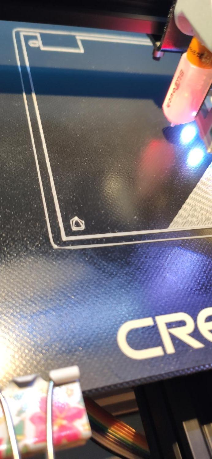

Ora che mi sono divertito a tenere sulle spine il lettore, arrivo al dunque: IL PROBLEMA
In buona sostanza, l'ugello stampa troppo vicino alla plastica gia stampata, e si sente un costante sfregamento.
aggiungo che gli step per mm di tutti gli assi sono davvero perfetti, se misuro con il calibro, la misura spacca il ventesimo di millimetro.
Inoltre (e questo lo fa solo con le stampe più grandi) gli angoli della stampa si inarcano verso l'alto staccandosi dal letto, spegnere la ventola di raffreddamento pezzo non aiuta.
Stampo PLA a 200 gradi di nozzle, 60 di letto.
Io non capisco, perchè il primo strato è stampato correttamente (secondo me, ma su richiesta posso mandare alcune foto) e poi come inizia ad arrivare al terzo/quarto strato comincia a grattare.
La stampa di per se alla fine non viene neanche uno schifo (se togliamo l'inarcamento degli angoli), però è il COME viene fatta che non mi piace, è evidente che c'è qualche problema.
Spero che qualcuno con più esperienza nella stampa 3D possa aiutarmi, è una problematica che non ho trovato da nessuna parte su internet, in un anno di ricerche.
Grazie e buona serata a tutti.
per l'inarcamento del pezzo, abbassa di 5 gradi il letto e usa la lacca per tenerlo giù, comunque se posti delle foto senz'altro si capisce meglio.
Lo sfregamento di cui parli te lo fa da subito? o dopo qualche layer?

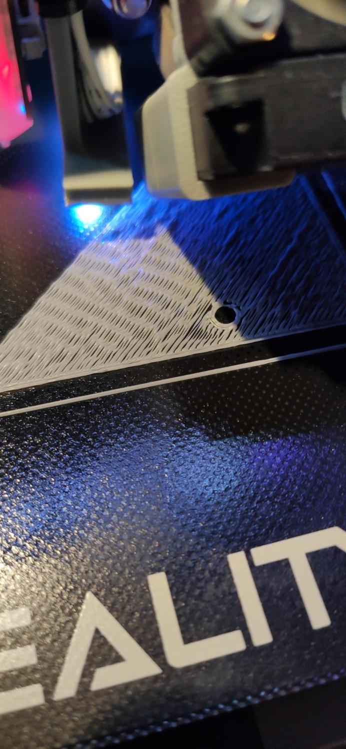

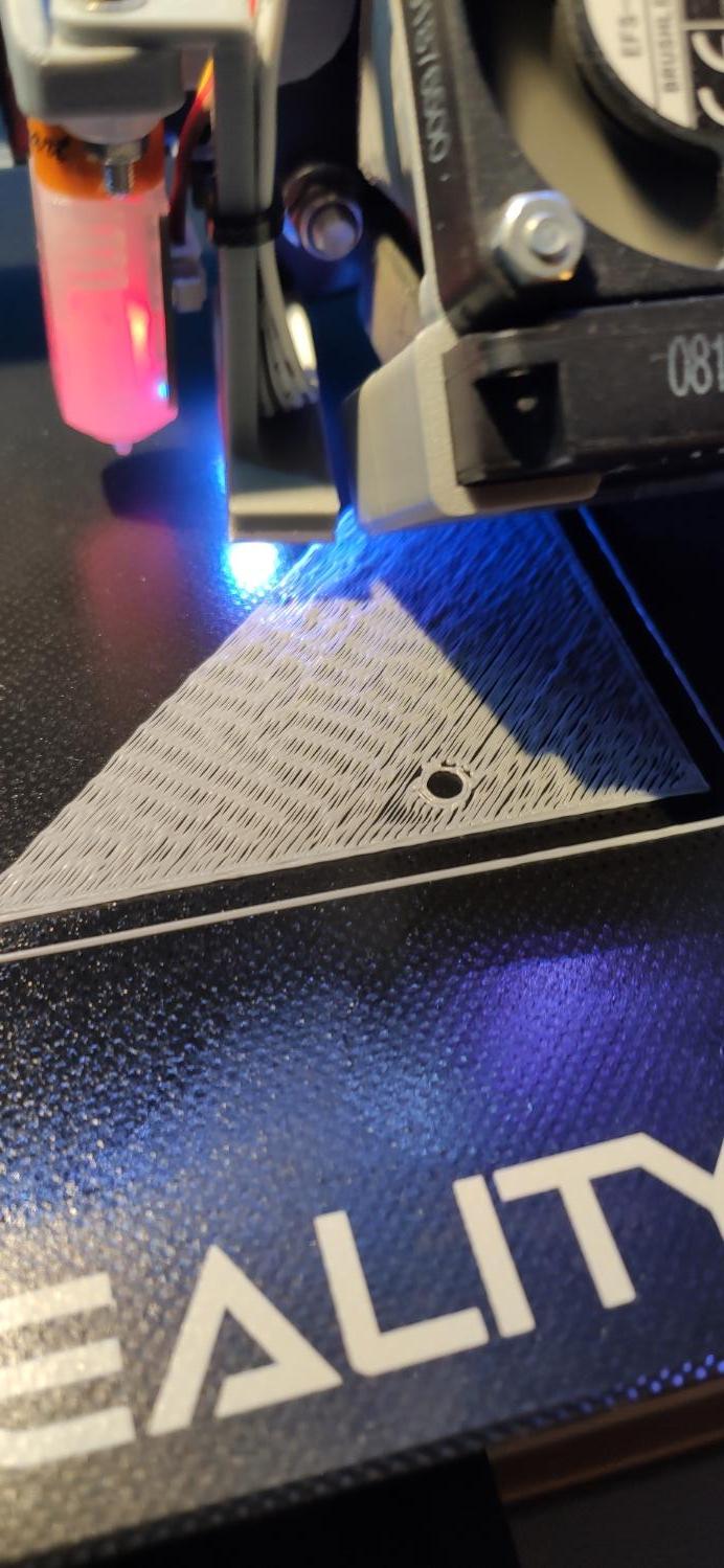

Ora è sorta un'altra problematica, ed è sparita quella precedente (così sembrerebbe):
In questi due giorni ho fatto i seguenti passi:
  1. Smontato interamente la stampante, e rimontata controllando ogni minimo gioco, interferenza e tolleranze geometriche.
  2. Aggiornato il firmware all'ultima versione di Marlin, e sistemati i settaggi (non ho modificato i valori macchina come step per mm e simili).
  3. Per qualche motivo ha iniziato a stampare il primo strato abbastanza distante dal piano, quindi ho regolato l'offset sonda a -1.40mm in modo da avvicinarmi leggermente (prima era -1.36mm).
Adesso però, pur non grattando piu sulla stampa (dovrò stampare più cose diverse prima di poterlo confermare ufficialmente), si presenta come una sottoestrusione, come se il filamento che esce non fosse abbastanza.
Ho quindi fatto il flow test che si trova su thingiverse, che mi pare fatto bene.. https://www.thingiverse.com/thing:3397997
E il flusso risulta perfetto.
Controllati gli step per mm del trascinatore, misurando la lunghezza di filo trascinato, anche qui nessun problema.
Ho "sturato" il nozzle con un ago apposito fornito con la stampante, rimosso il filamento e rimesso, anche questo non è servito.
cosa potrebbe essere? sono ancora troppo distante dal piano?
Allego foto.
26 minuti fa, Killrob dice:
Secondo me si sei ancora distante
Io cerco di non stampare con il nozzle schiacciato sul piano, però anche qua, non è chiaro quanta distanza debba esserci per favorire la depositazione di filamento. Come deve apparire durante l'estrusione?
Inoltre rettifico, gratta ancora sulla stampa.
È un susseguirsi di contraddizioni, alcune cose fanno sembrare che l'ugello sia troppo vicino al piatto, altre che sia troppo distante.
Che strano problema..
Allora, il nozzle deve stare ad 0.1 decimi di mm dal piatto, uno spessimetro da 0.10 ti aiuta altrimenti un foglio di carta, ma se ti continua a grattare sei sicuro che gli step/mm di Z siano corretti? Se fai alzare Z da lcd di 5cm poi col righello si sposta davvero di 5cm? Controlla
Io farei comunque un test di estrusione anche.... a me sembra un po' anomala.
3D Printing First Layer Problems - 3D NEWB
Se cerchi su google "3d printer nozzle distance from bed" trovi una marea di esempi.....  dalle foto direi che sei alto . Inoltre fare il check che ti suggerisce @Killrob in altezza.

È proprio questo il punto. Tutti gli step per mm sono perfetti, se stampo il cubetto di calibrazione e poi lo misuro con il calibro, le 3 misure spaccano il ventesimo di millimetro. infatti è incredibile sto problema anche perchè dal punto di vista motori è tutto ok.
p.s. intendevi 0.1 millimetri vero?
26 minuti fa, marcottt dice:
Eh..infatti sono proprio le immagini che mi ero messo a cercare, e sembra appunto che stampo troppo lontano dal piatto.
Quindi consigli di abbassare l'ugello?
Io ho disattivato il mesh bed leveling perchè preferivo fare manualmente con il foglietto di carta la calibrazione del piatto, secondo voi è meglio tenerlo attivo? voi lo usate?
io non lo uso ma ho una delta quindi il mio piatto è fermo e non devo tararlo molte volte. Puoi anche provare ad usare la funzione babystep di z se la tua stampante la ha (in pratica mentre stampa [specie il 1° layer] ) puoi abbassare o alzare da pannello il nozzle.... ovviamente usalo con cautela.
PS sì, intendeva 0.1 di mm
