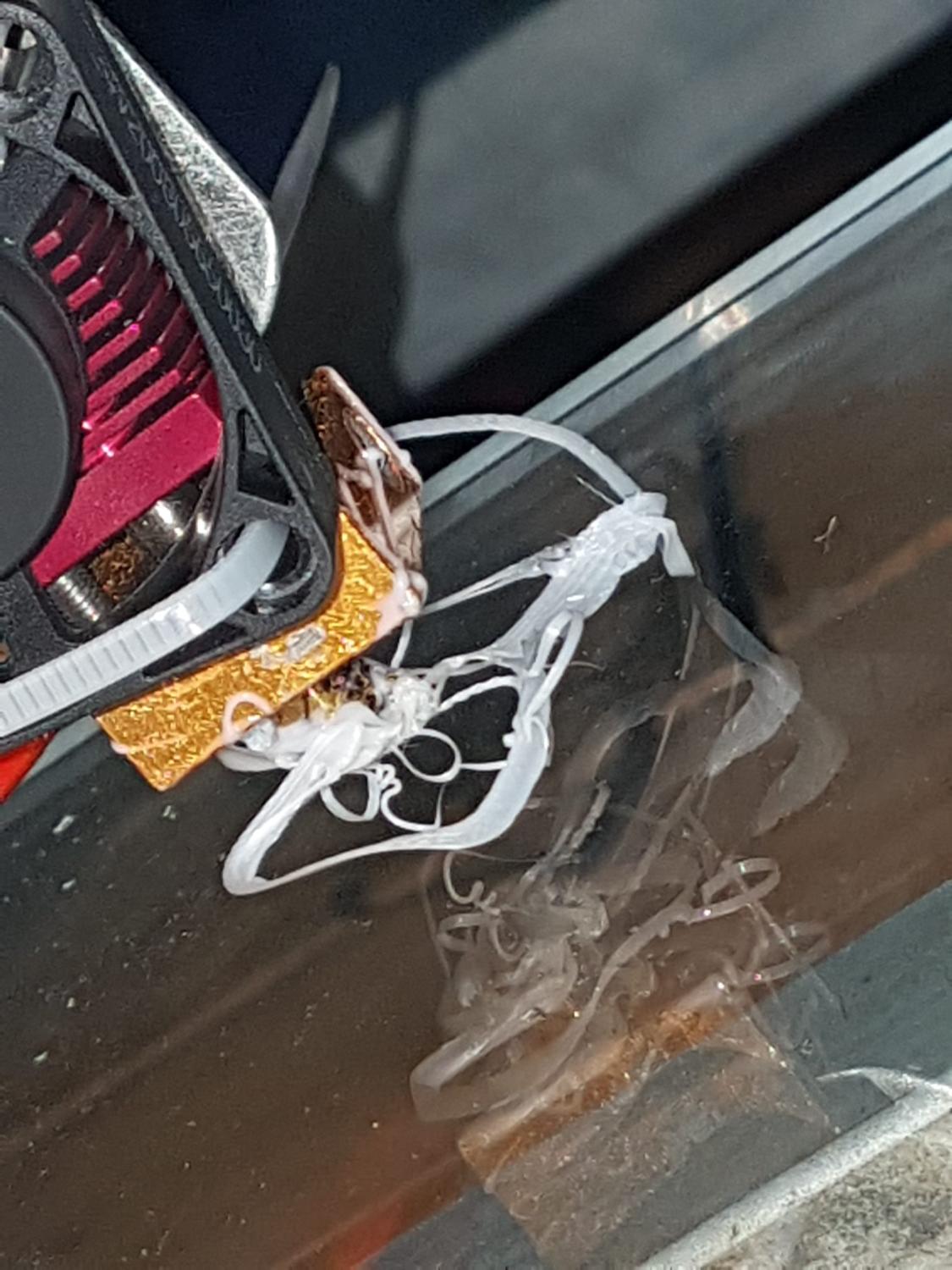

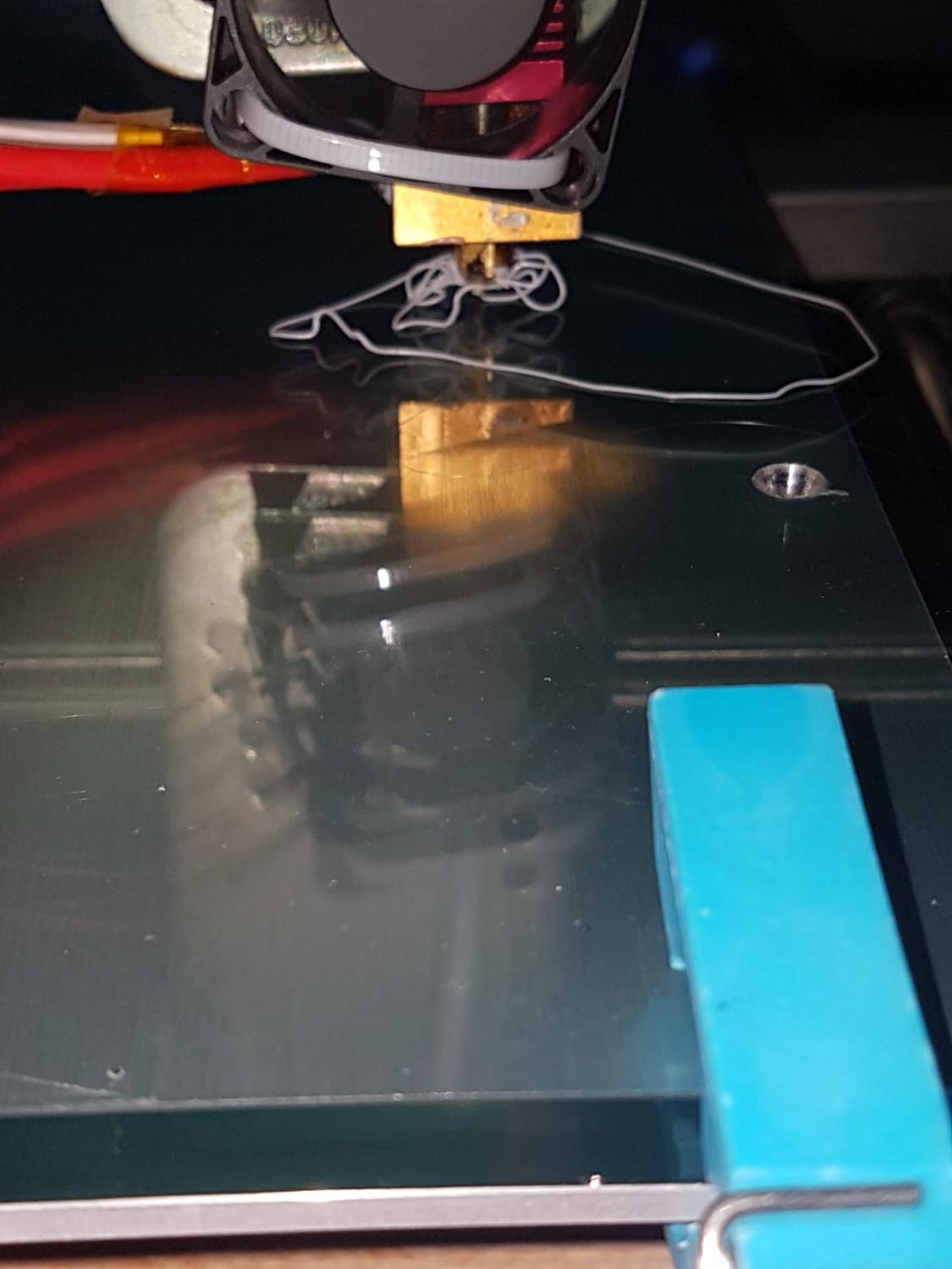

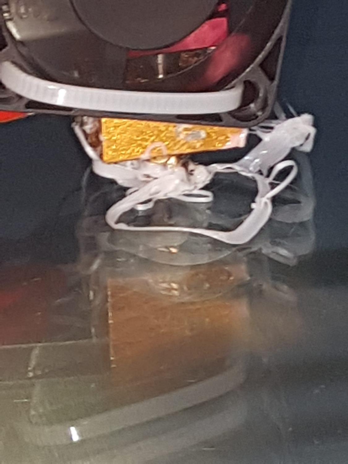

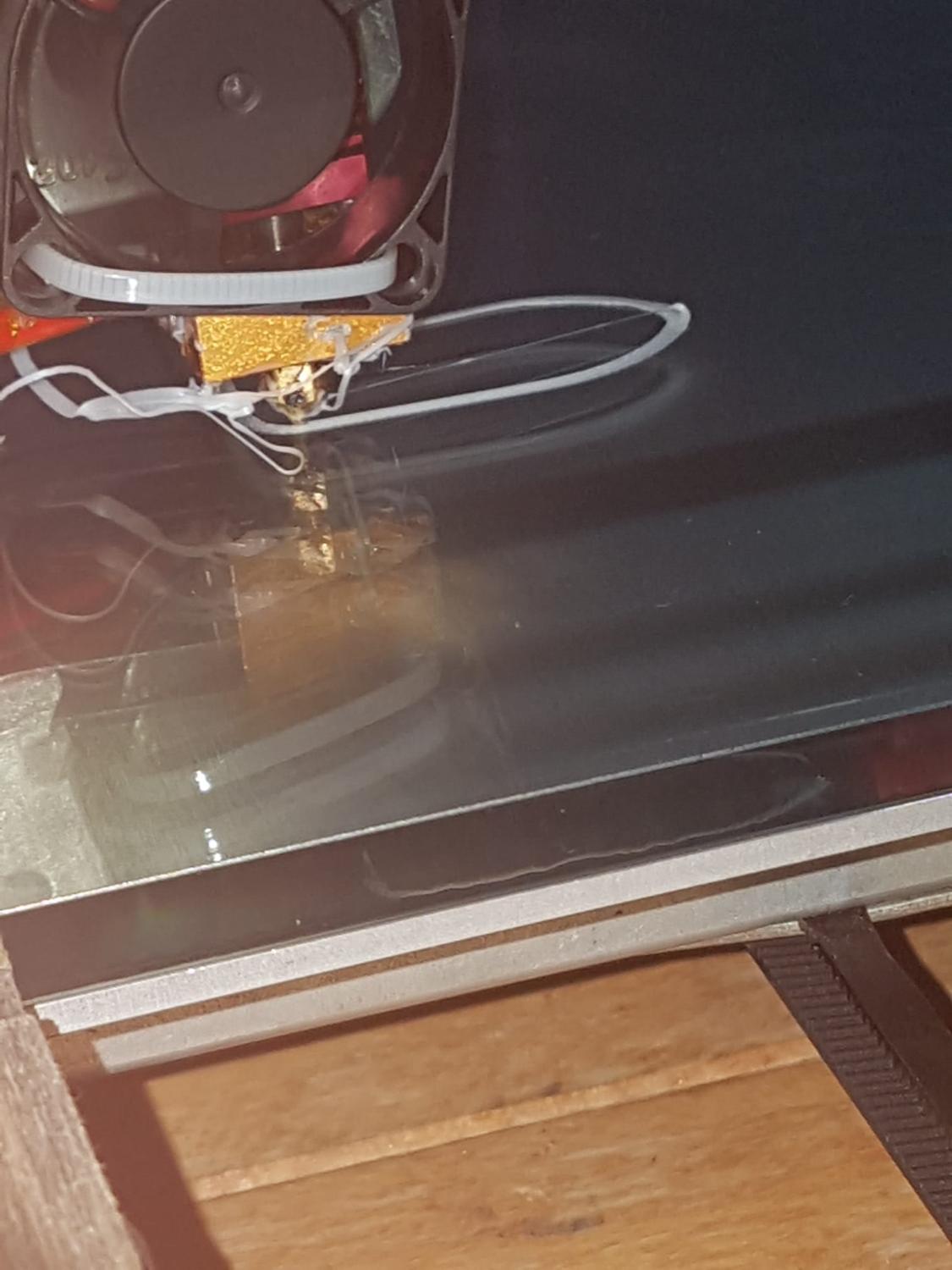

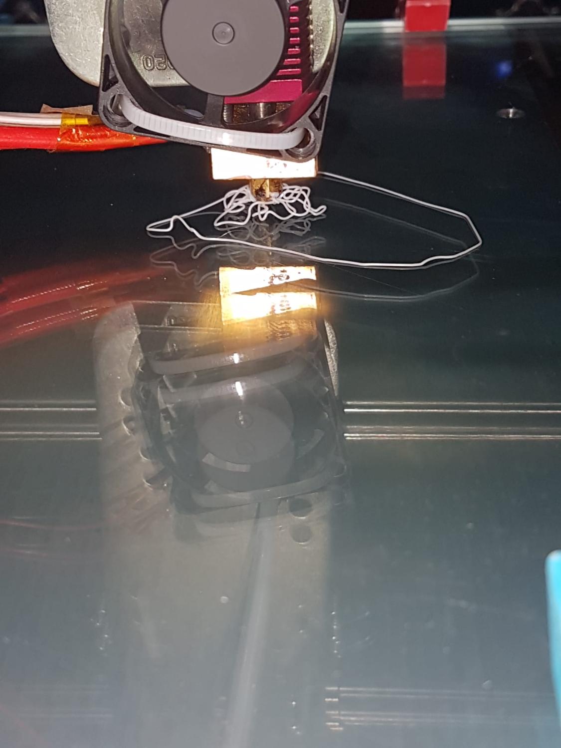

Luigi Di Matteo Inviato 27 Novembre 2020 Autore Inviato 27 Novembre 2020 Ragazzi adesso ho un problema peggiore, ma non so come sia successo, ieri stampava ma ogni tanto avevo uno "Layer Shifting" invece adesso la plastica si attacca per poco poi si stacca e si attacca sotto all'estrusore questa volta mi sono munito di foto. Cita
marcottt Inviato 27 Novembre 2020 Inviato 27 Novembre 2020 sei molto alto come nozzle.... fai le tarature 1 Cita
Luigi Di Matteo Inviato 27 Novembre 2020 Autore Inviato 27 Novembre 2020 3 ore fa, marcottt dice: sei molto alto come nozzle.... fai le tarature No ma qui stava tornando all'home, solo nella seconda stava stampando Cita
FP3DSOLUTIONS Inviato 28 Novembre 2020 Inviato 28 Novembre 2020 ciao secondo me dovresti postare un video della stampa dall' inizio fino a quando non si presenta il difetto magari si capisce meglio Cita
marcottt Inviato 29 Novembre 2020 Inviato 29 Novembre 2020 Il 27/11/2020 at 17:42, Luigi Di Matteo dice: No ma qui stava tornando all'home, solo nella seconda stava stampando E' ovvio, mi riferisco al fatto che il filamento non ha la forma schiacciata come dovrebbe ma è praticamente tondo mi sembra.... ovvero sei alto e il nozzle non preme un minimo il filo contro il piatto. mi sembra 1 Cita
