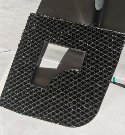

dicevo....dopo le vostre indicazioni, la mia stampante (ender 3 v2) sta lavorando come un internato dei gulag ma con l'ultimo pezzo, dopo piu' di 10 ore di lavoro, ecco il risultato:
Perche' ? Ve lo faccio vedere:

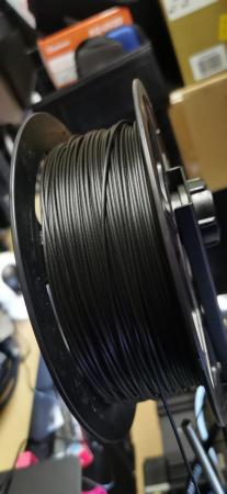

Cosa notate ? Ve lo dico io: dopo una profonda pulizia dal bowden al nozzle ho reinserito il filamento regolarmente ma SENZA ACCORGERMI che il filo si era andato ad infilare sotto ad un giro del filo accanto. Questo a furia di tirare ha pian piano generato frizione fino a bloccarsi completamente quando i due fili, quello che deve scorrere e il giro successivo, si sono accavallati senza piu' avere spazio arrivando alle pareti dell'interno della ruzzolona. Risultato: il Bowden non riusciva piu' a tirare e niente piu' filamento che doveva arrivare al nozzle. Stampa da buttare.
Ecco, volevo solo far notare quando sia importante fare attenzione al modo con cui si deve svolgere il filo quando si cambia filamento, colore, o quel che sia, assicurandosi che non sia accavallato. Qualcuno ne aveva parlato mi pare ma non ritrovo il post.
Tra l'altro questa cosa si accentua se si usano i manicotti a tubo forniti con le stampanti economiche (come quello della ender) perche' le ruzzole di filamento sono molto pesanti e il bowden deve gia' di suo fare una discreta fatica a far srotolare il filamento tirandolo (infatti adesso mi costruiro' un supporto con 4 rotelle o cuscinetti su cui appoggiare, esternamente, la rondellona) e se incontra poi un accavallamento si blocca tutto.
Tutto qui. Mi faceva piacere condividere l'esperienza (ma vi risparmio gli accidenti che ci ho tirato dietro !! 🤐 )
Buna stampa a tutti 😉

ciao
io per prassi (ora lo faccio senza accorgermene) prima di rimettere una bobina sullo scaffale, sciolgo i primi 5/6 "strati" e lo riavvolgo seguendo la giusta logica.
Devo dire che alcune volte mi ha salvato perchè ne ho trovati di formati dio solo sa come.

io quando gestisco (monto/smonto/etc) la bobina cerco in modo maniacale di tenere in tensione il filo.... secondo me quando il filo diventa libero la parte avvolta crea una specie di "molla" e si riavvolge al contrario di colpo andando ad incasinarsi....  Perchè mi sembra comnque strano che di fabbrica sia male avvolto... cioè se pensi a come viene realizzato è abbastanza difficile (mi sembra) che venga avvolto sottosopra in qualche punto...
l'effetto molla, vedendo i video a giro, capita in continuazione almeno sui supporti economici (stile ender appunto) in cui la ruzzolona ha un foro centrale molto piÚ grande del tubo su cui poggia, quindi è inevitabile che tira e ritira dopo un po' la ruota fa uno scatto ed ecco l'effetto molla che dicevi. Però se il filo non è sottosopra come ho fatto io alla fin fine non dovrebbe impigliarsi.
Penso che sia di rigore o modificare il supporto con qualcosa di piÚ adatto alla rotazione lineare o meglio ancora appoggiarlo su un supporto magari autocostruito con 4 rotelle o cuscinetti
