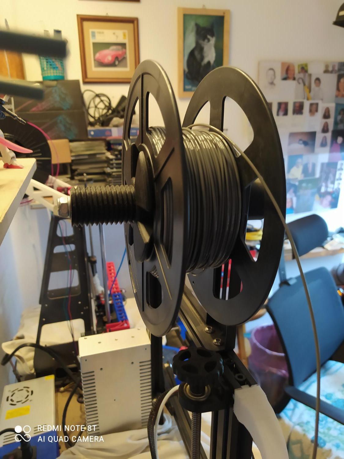

Killrob Inviato 26 Novembre 2020 Condividi Inviato 26 Novembre 2020 io uso questo https://www.thingiverse.com/thing:3114139 l'ho stampato praticamente una settimana dopo che avevo la Ender 3 😄 1 Cita Link al commento Condividi su altri siti Altre opzioni di condivisione...
Eddy72 Inviato 26 Novembre 2020 Condividi Inviato 26 Novembre 2020 Io uso questo https://www.thingiverse.com/thing:4163693 e anche io l'ho stampato un paio di settimane dopo l'acquisto della stampante il rullo gira su 2 cuscinetti e va benissimo Ciaoo Cita Link al commento Condividi su altri siti Altre opzioni di condivisione...
TeusTheMage Inviato 26 Novembre 2020 Autore Condividi Inviato 26 Novembre 2020 17 minuti fa, Killrob dice: io uso questo https://www.thingiverse.com/thing:3114139 l'ho stampato praticamente una settimana dopo che avevo la Ender 3 😄 Orcoddue! E ti ce ne sara' voluta un'altra per stamparlo, considerato che pare l'elica del Titanic !! 😊 Mazzate a parte.....ti trovi bene ? Ovviamente la risposta sara' si ma intendo....trovi che la bobina sia piu' stabile ? Cita Link al commento Condividi su altri siti Altre opzioni di condivisione...
Killrob Inviato 26 Novembre 2020 Condividi Inviato 26 Novembre 2020 3 minuti fa, TeusTheMage dice: Orcoddue! E ti ce ne sara' voluta un'altra per stamparlo, considerato che pare l'elica del Titanic !! 😊 Mazzate a parte.....ti trovi bene ? Ovviamente la risposta sara' si ma intendo....trovi che la bobina sia piu' stabile ? Giudica tu.... tieni presente che ha 2 cuscinetti ed io ho usato dadi autobloccanti, se li stringi il giusto la bobina si srotola solo quando il mootore chiede il filamento Cita Link al commento Condividi su altri siti Altre opzioni di condivisione...
TeusTheMage Inviato 26 Novembre 2020 Autore Condividi Inviato 26 Novembre 2020 1 minuto fa, Killrob dice: Giudica tu.... Si, vedo che le eliche coniche la tengono nel centro. E poi....se la usi te...beh 😉 1 Cita Link al commento Condividi su altri siti Altre opzioni di condivisione...

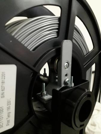

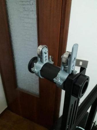

hokuro Inviato 26 Novembre 2020 Condividi Inviato 26 Novembre 2020 io ho risolto così Cita Link al commento Condividi su altri siti Altre opzioni di condivisione...
MAL1190 Inviato 26 Novembre 2020 Condividi Inviato 26 Novembre 2020 Problema successo a tutti!! Penso che chiunque abbia una stampante 3d abbia dovuto,almeno una volta, buttare una stampa per il filamento bloccato.. Per mia esperienza personale posso dire che alcune marche lo fanno più di altre, e che, probabilemente per un effetto memoria, tendono a farlo più verso la fine della bobina rispetto a quando è nuova.. Io ho risolto il problema facendo un upgrade sul rotolo originale della ender 3 pro... poi sviluppato con un sistema che permette l' installazione di bobine con diametro interno più piccolo.. Ma a mio avviso avere una bobina che gira su due cuscinetti aiuta tantissimo!! 2 Cita Link al commento Condividi su altri siti Altre opzioni di condivisione...
