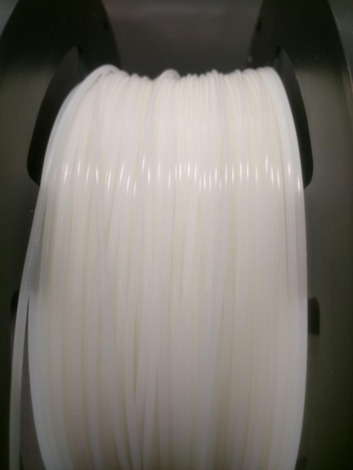

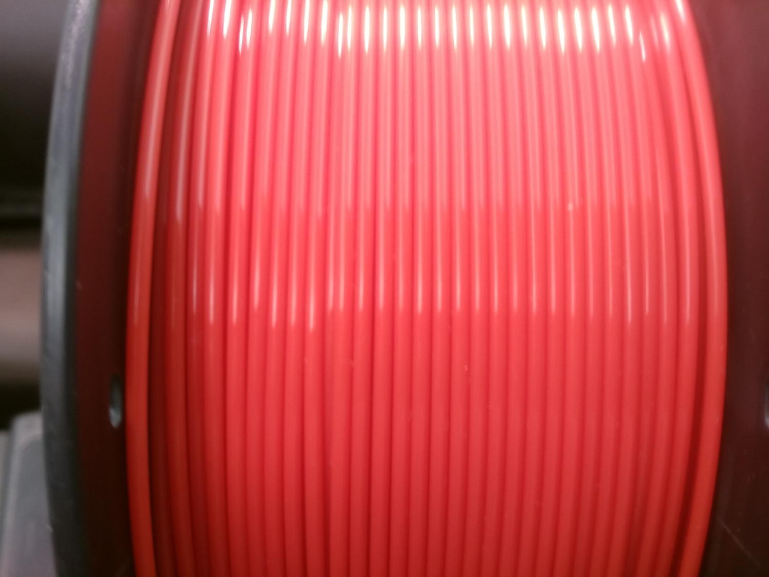

Per quello che riguarda la bonta' dell'avvolgimento ti lascio una foto della bobina Elegoo e una di quella Basicfil (il cui nome lo scambio sempre con Amazonbasics).
Con nessuna delle due ho avuto problemi (in realta' mai avuto problemi con nessuna) pero' se con l'Elegoo mi scappa il capo della bobina mi basta svolgere 3 spire per essere sicuro che non ci siano nodi. Con le altre non posso esserne sicuro perche' sono avvolte a casaccio, ma sempre e comunque senza nodi.

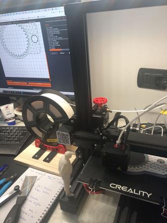

Dopo diverse prove e anche un design apposito creato da @MAL1190 (a proposito, ho dovuto dismetterlo 😕 non si era - ancora - spezzato, ma si era piegato al punto che la bobina scivolava da un lato) ora sto usando una versione modificata del TUSH e devo dire che la qualità di stampa è molto migliorata, grazie al fatto che non ci sono più "strappi" nella trazione del filamento. Cuscinetti a sfera tutta la vita (quale che sia il design)
Attenzione però...anche a me è capitato di afferrare la bobina al volo che stava venendo giù perché il filamento si era attorcigliato. Per questo ho avvitato il TUSH ad una bella base spessa e pesante di masonite fresata. Se la bobina è quasi vuota, per totale sicurezza morsetto l'intera base alla mensola che la ospita.
Appena stampo anche le guide per il filamento che sto provando a disegnare e completo la soluzione posto una foto 🙂

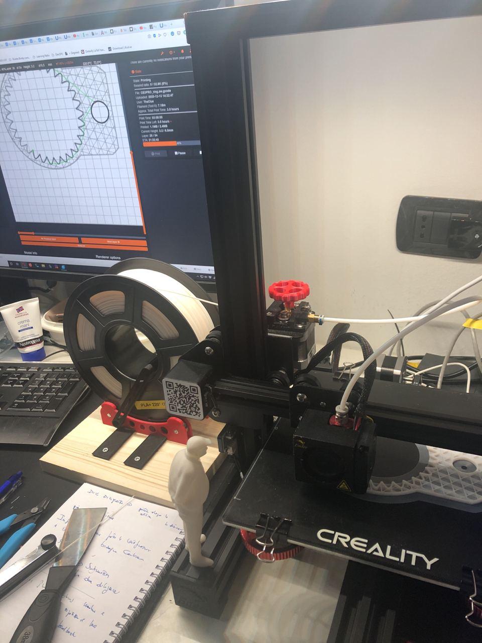

Alla fine le guide per il filamento non sono state necessarie e la soluzione funziona bene sia con lo spooler in alto che in piano (come nella foto). La presenza dei cuscinetti a sfera ha ridotto sensibilmente la probabilità di sottoestrusione e anche lo stringing (per la verità più che ridurre, in questo ultimo caso, ha reso possibile una calibrazione più precisa)
Off topic: come vedete io ho optato per una diversa soluzione per il controllo del processo di stampa invece della tipica PiCam 😄
