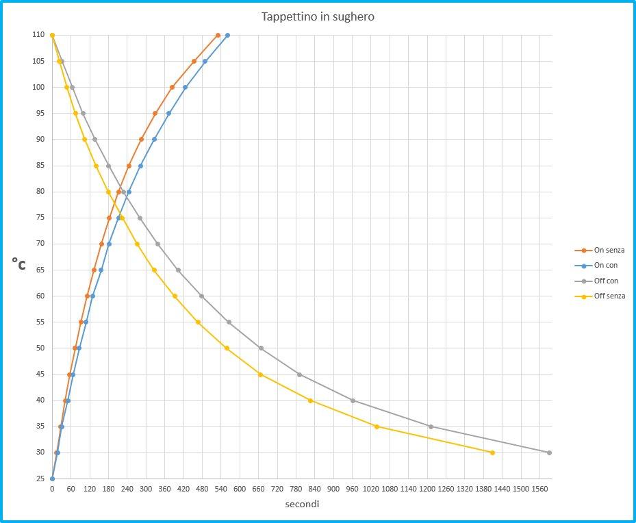

Tutti i dati li ho inseriti in un foglio excell e ne ho estrapolato due grafici: riscaldamento e raffreddamento. Sono molto interessanti, a parer mio.
Eccolo qui:

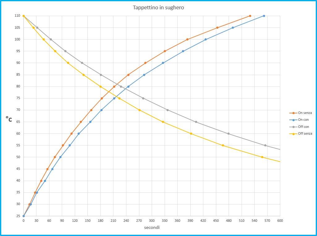

Questa che segue e' la stessa analisi ma "tagliata" un pochino per zoomare di piu' sull'asse delle ascisse.
Si nota anche come il gap fra le curve del raffreddamento sia piu' ampio di quello del riscaldamento, quindi dati alla mano il piatto resta spento per piu' tempo rispetto a prima.
Tengo a precisare che sulla parte superiore del mio piatto riscaldato ho sia la base magnetica adesiva che il foglio di acciaio armonico rivestito col foglio in PEI.

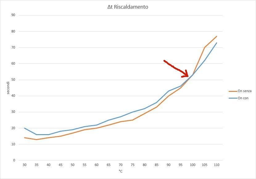

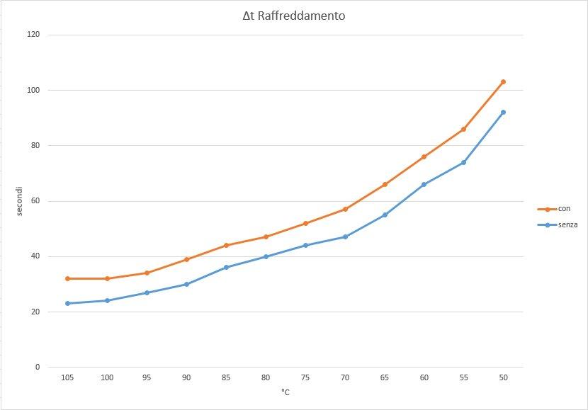

Aggiungo altri due grafici: rappresentano il "delta t" misurato ogni 5 gradi e comparato con e senza tappetino.
In pratica, rappresentano il gap (in secondi) tra una temperatura e la precendente, misurato ogni 5 secondi.
Si vedono benissimo altre cosucce: durante il riscaldalmento la variazione non e' costante.
C'e' una sorta di inerzia all'inizio dovuta proprio alla massa superiore (il sughero).
Arrivati a 100° diventa piu' preponderante la capacita' del sughero di conservare il calore, e quindi le cose si invertono e si passa piu' rapidamente da 100° a 110° rispetto al piatto senza sughero. Si vedono perfettamente le linee incrociarsi a 100°.
Nel raffreddamento, invece, essendoci soltanto dispersione di calore e non entrando in gioco altro, ogni step e' sempre a favore del sughero che conserva sempre meglio il calore accumulato. Il gap e' sempre costante fra le due curve ma a favore del tappetino.
Ho omesso i dati sotto i 50° perche' oltre a non essere utili rendono poco leggibile il grafico allungando inutilmente la scala delle ordinate.
