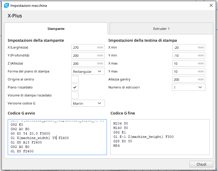

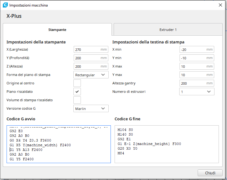

Ciao a tutti,
volendo montare sulla mia stampante un pianetto in vetro con le relative pinzette di fissaggio (ora monta un pianetto magnetico con cui però non mi trovo benissimo) dovendo evitare che l'estrusore cozzi con le pinzette vorrei spostare l'estrusione iniziale prima della stampa dal lato lungo (asse X) sul lato corto (asse Y)
ho provato a modificare lo start Gcode in questa maniera:
lo start Gcode originale è questo:
nella pratica sembra funzionare (devo solo regolare le distanze), però vorrei sapere se è corretto anche nel linguaggio Gcode o se devo modificarlo...
