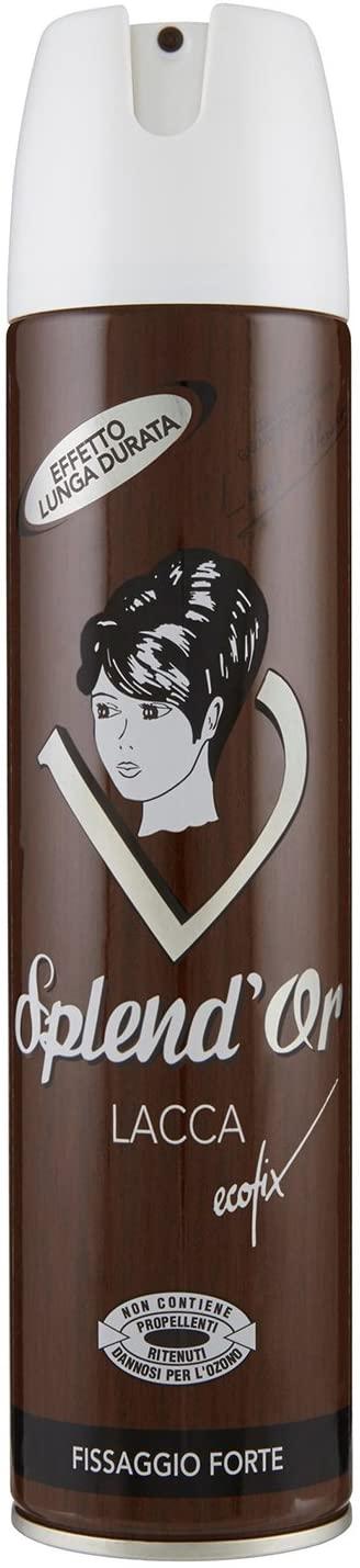

Ti riquoto per un consiglio: sapresti indicarmi una qualche lacca adatta o altro prodotto che non costi una follia?
Se intendi usare la lacca per capelli e non i prodotti professionali nati apposta, la piu' gettonata e' la "Splend'or forte" che trovi su Amazon a buon prezzo.
E' quella marrone nella bomboletta da 400ml.
I prodotti professionali sono molto piu' costosi ma la lacca per capelli e' ottima.
