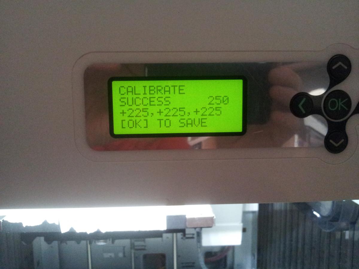

Oggi ho anche calibrato alla perfezione il piatto +225+225+225 e fino a settimana scorsa stampavo, oggi ho ritentato ma si stacca tutto.
Ho provato anche a cambiare la risoluzione ed a mettere la velocità al minimo. sembrava stampasse bene, poi ha iniziato a strappare su tutto il lavoro precedente. Che diavolo sarà successo???
Ma secondo voi se aumentassi la temperatura di estrusione tipo a 230° otterrei una migliore adesione o peggiorerei la situazione?

Infatti se nkn attacca bene il raft, si stacca e fa un macello. Questa cosa è assolutamente da risolvere. Secondo me è un problema legato alla temperatura . Forse alzandola aderisce meglio alla base. Devo fare delle lrove poi vi aggiorno.

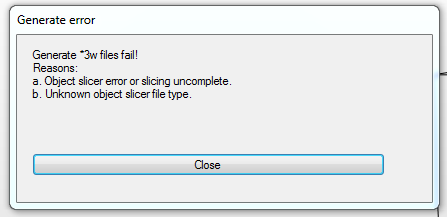

attachicon.gifCattura.PNG chi mi aiuta io ho questo errore quando clicco print sul programma XYZaware
Aggiorna il XYZWare, quel errore lo dava anche a me con il programma contenuto nel CD. Dopo che l'hai aggiornato, non te lo da più, tranquillo NO PANICO!!! :D :D :D
