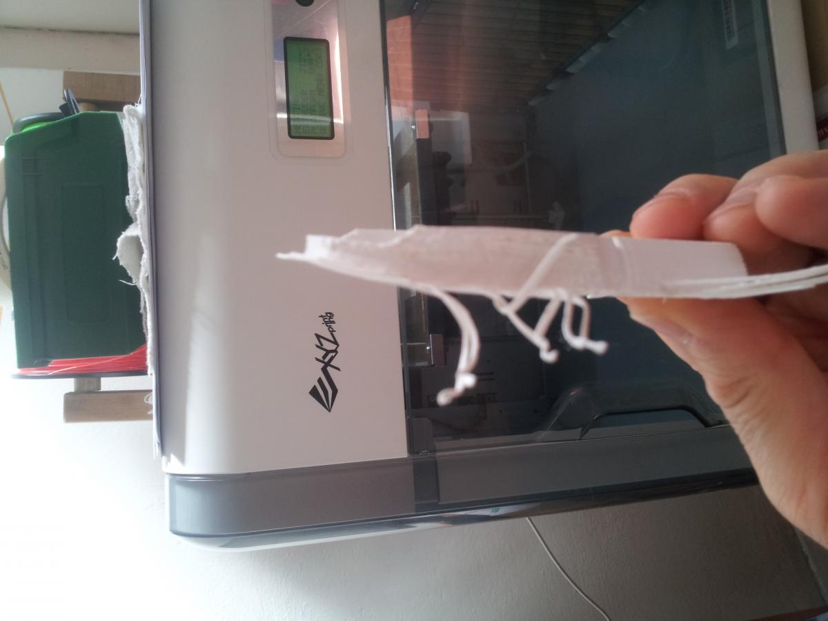

tetsuo86 Inviato 11 Settembre 2014 Inviato 11 Settembre 2014 Attualmente non ho problemi di "ritiro" dell'abs...solo una volta mi è capitato di stampare un oggetto con un riempimento del 100% e di avere alcuni spigoli sollevati (e senza raft). Ma qualcuno di voi ha mai provato il il PLA per la nostra stampante? Cita
xnotar Inviato 11 Settembre 2014 Autore Inviato 11 Settembre 2014 Infatti il mio problema è che ho bisogno di un riempimento al 90% per via della solidità ed anche il materiale originale ha un ritiro troppo alto.Quindi proverò con il PLA e magari anche con altri materiali come il Laywood, ma quelli costano uno sproposito. Cita
xnotar Inviato 11 Settembre 2014 Autore Inviato 11 Settembre 2014 Guarda il pezzo fatto ieri con ABS originale, si è incurvato come una scarpa. Cita
