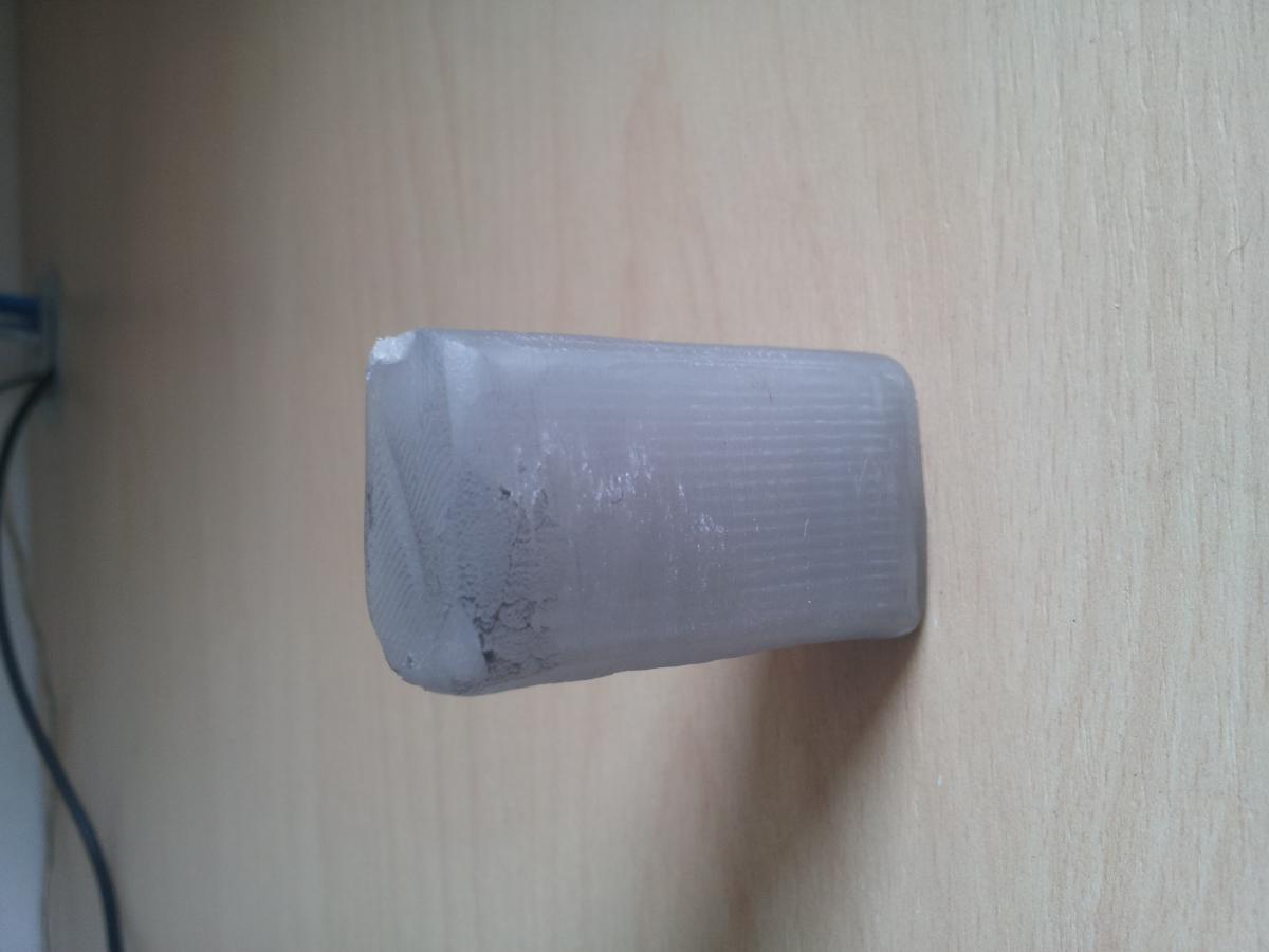

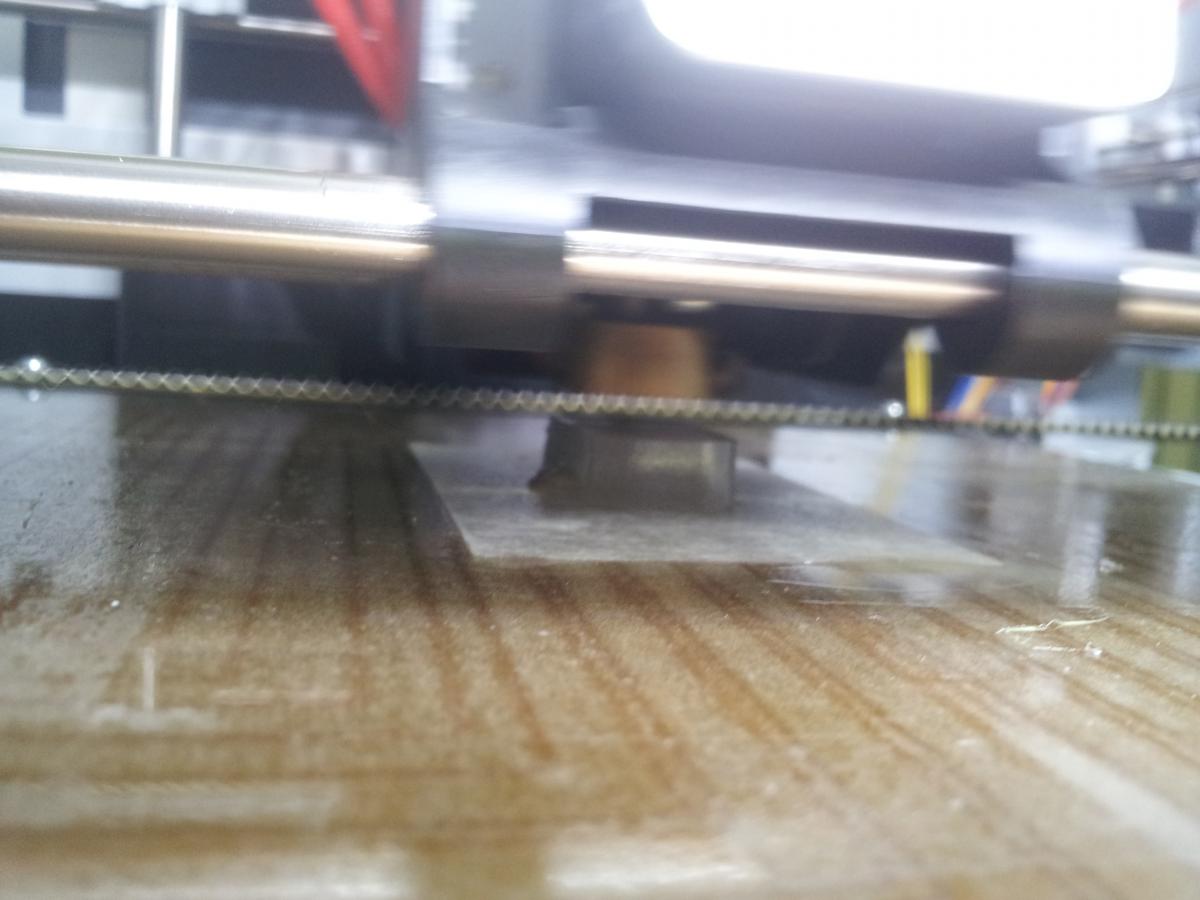

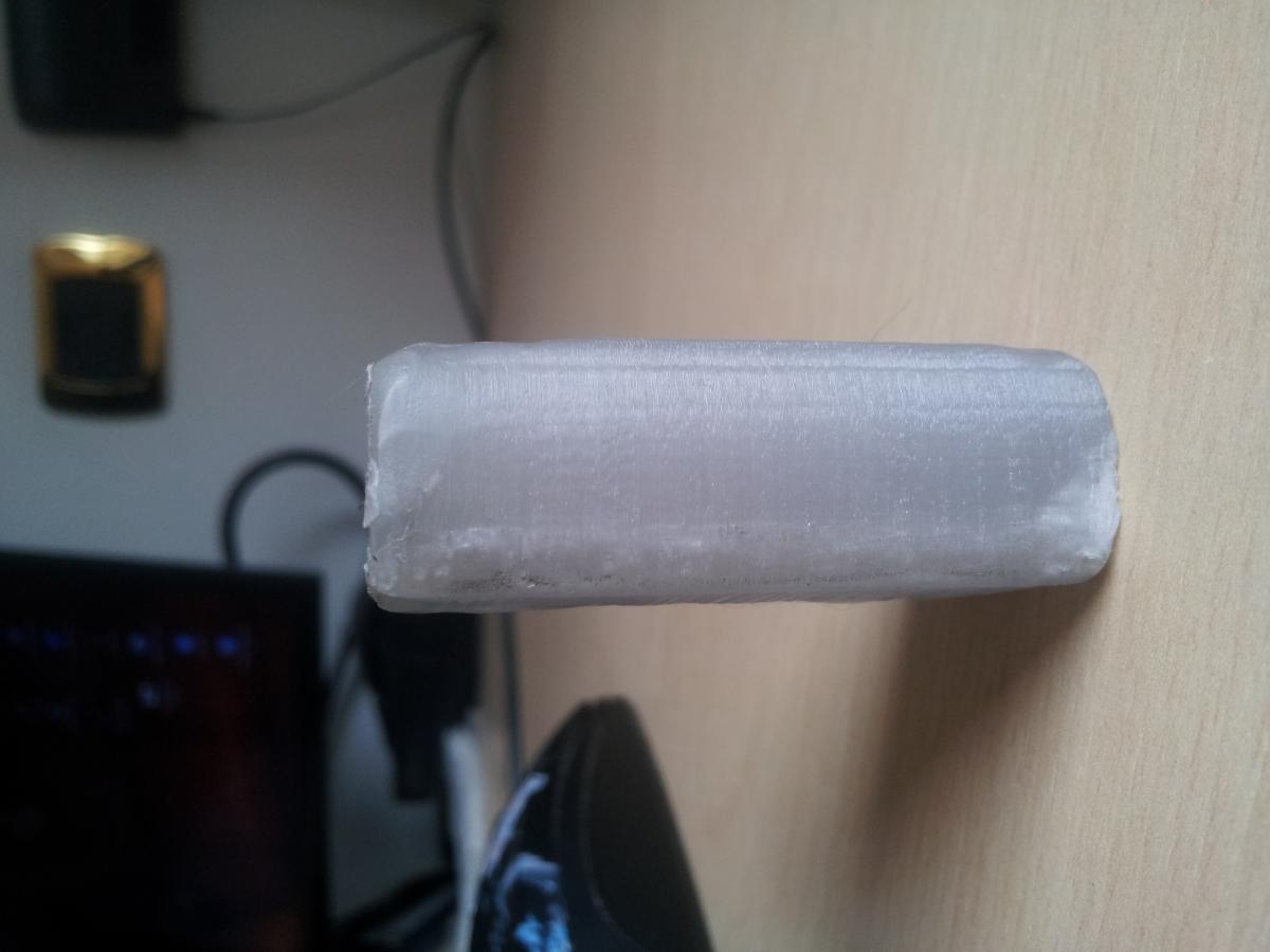

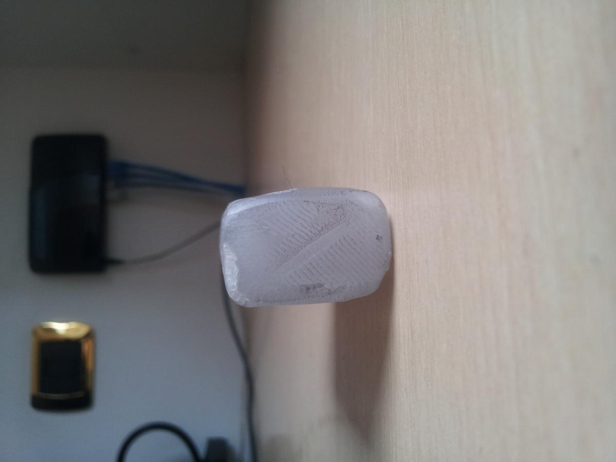

xnotar Inviato 20 Settembre 2014 Autore Inviato 20 Settembre 2014 Stamattina ho tirato tutti i cinghioli dentati ed ora ho mandato in stampa 6 supporti motore. I cerchi li stava facendo benissimo ora.Oggi pom passo a vedere se procede tutto bene.Sto stampando il PET che secondo me è il più bello e resistente da stampare, per contro costa un botto.Date un occhio alle immagini del blocchetto fatto ieri, è praticamente come il nylon e forse anche meglio, piu resistente.La forma non l'ha rispettata bene ma avevo 2 cinghioli molli. Ora sono tiratissimi. Cita
