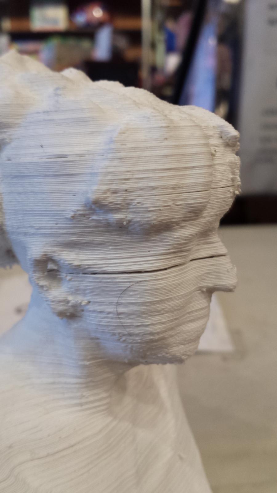

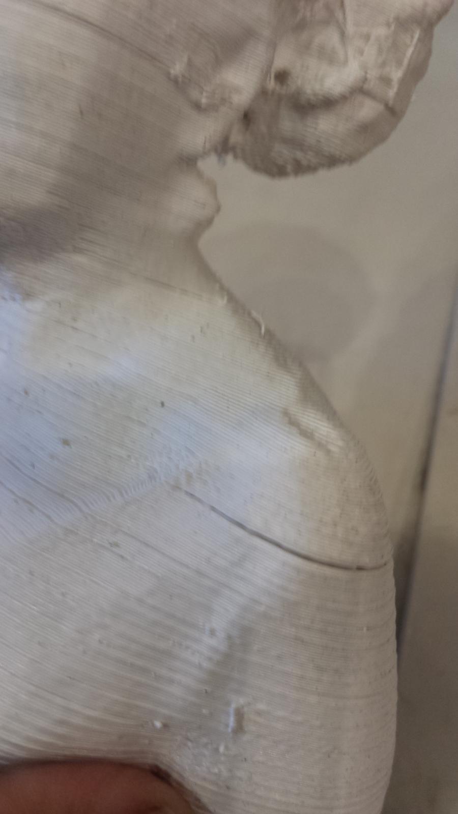

zioenzino67 Inviato 22 Ottobre 2014 Condividi Inviato 22 Ottobre 2014 ok problema risoltoadesso me ne e sorto un altro mi fa delle crepe sullo oggetto stampatohelp help Cita Link al commento Condividi su altri siti Altre opzioni di condivisione...
tetsuo86 Inviato 22 Ottobre 2014 Condividi Inviato 22 Ottobre 2014 Così di prima impressione mi viene da dirti che il piatto non è calibrato bene. Sopratutto su un lato Cita Link al commento Condividi su altri siti Altre opzioni di condivisione...
zioenzino67 Inviato 22 Ottobre 2014 Condividi Inviato 22 Ottobre 2014 Domani provo calibrazionesiccome ho impiegato una vita a farlo ce un modo per poterlo stuccare Cita Link al commento Condividi su altri siti Altre opzioni di condivisione...
xnotar Inviato 23 Ottobre 2014 Autore Condividi Inviato 23 Ottobre 2014 Stuccare??? Il piatto?Ma no dai, non scherzare! Cita Link al commento Condividi su altri siti Altre opzioni di condivisione...
