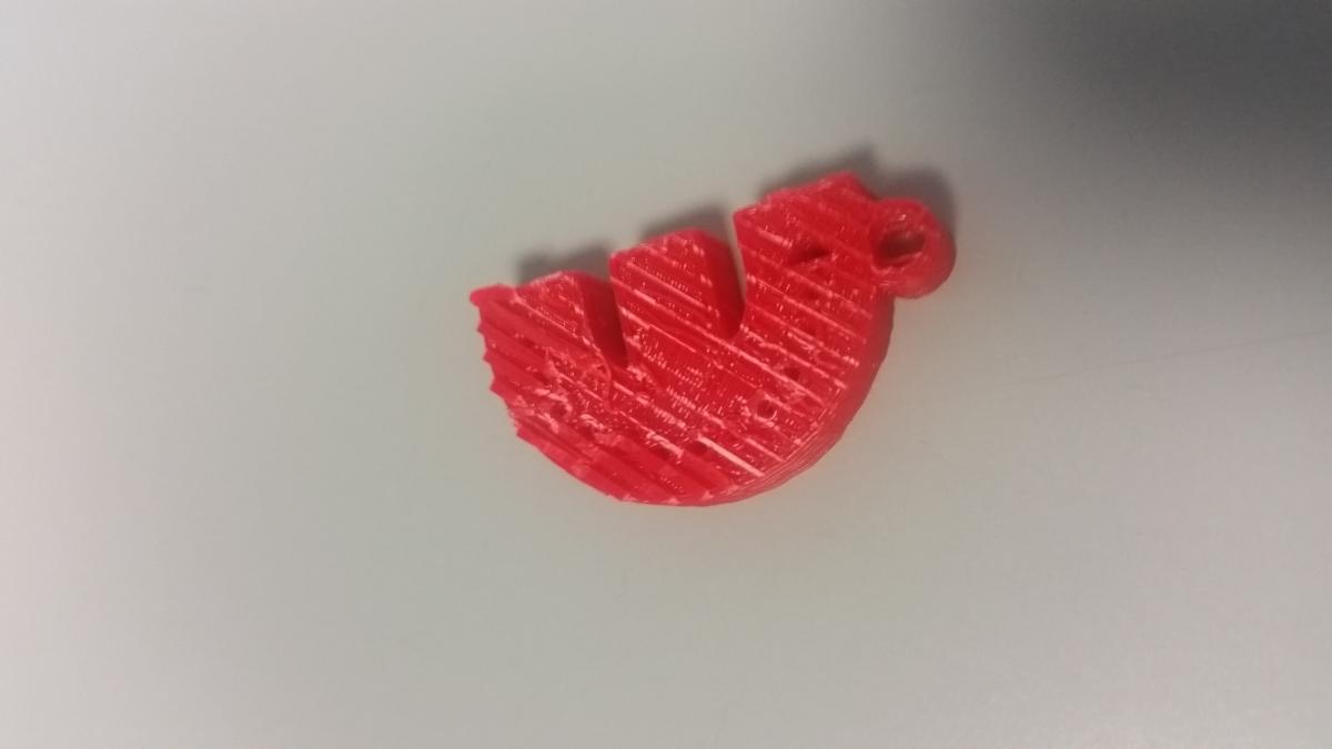

Flaterik Inviato 6 Novembre 2014 Inviato 6 Novembre 2014 Ok, con il raft è perfetto.Ma ora ho serie difficoltà a rimuovere il raft dall'oggetto. Come faccio? Come fate voi?Consigli? Mi rimane praticamente saldato, si toglie a pezzettini (spezzandosi) e lascia una traccia bianca sull'oggetto. Foto in allegato Grazie a tutti Cita
Aleccs75 Inviato 7 Novembre 2014 Inviato 7 Novembre 2014 Ok, con il raft è perfetto. Ma ora ho serie difficoltà a rimuovere il raft dall'oggetto. Come faccio? Come fate voi? Consigli? Mi rimane praticamente saldato, si toglie a pezzettini (spezzandosi) e lascia una traccia bianca sull'oggetto. Foto in allegato Grazie a tutti Per l'ABS la soluzione pi efficace è toglierlo come meglio si può e poi lisciare su carta vetrata. Io faccio così quelle rare volte che uso il raft. Di solito mi è sufficiente una bella passata di colla. Cita
