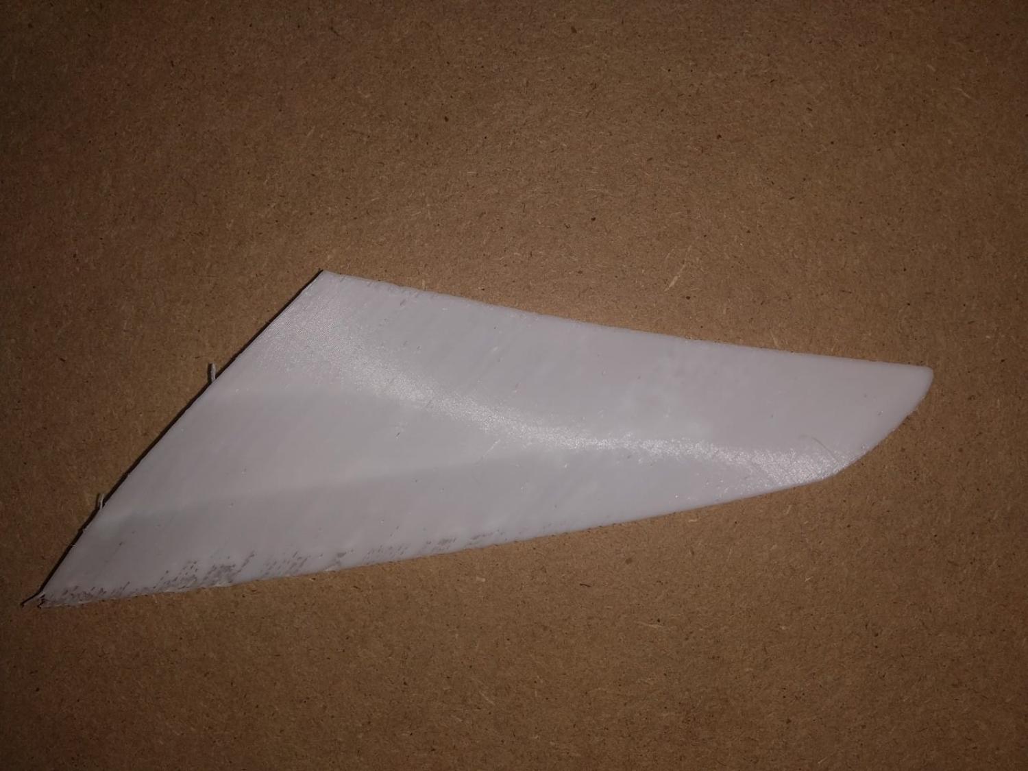

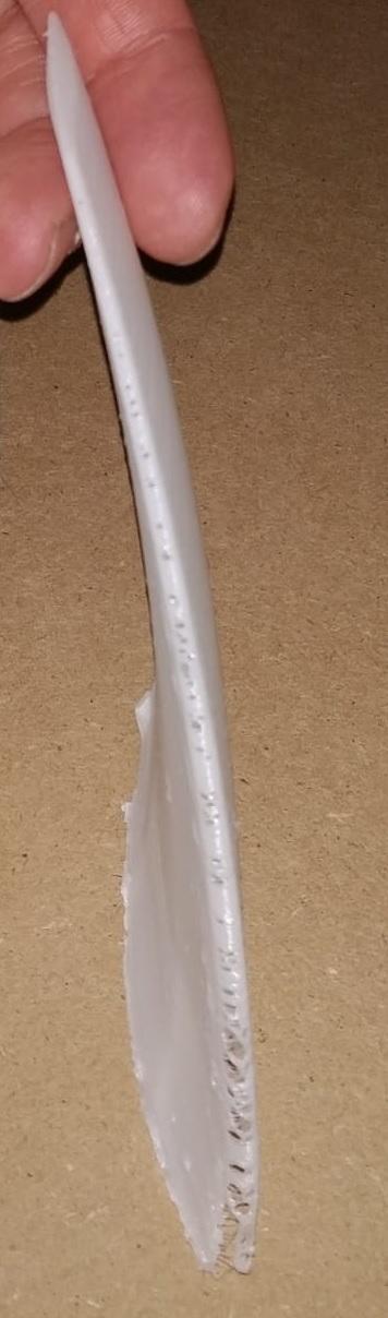

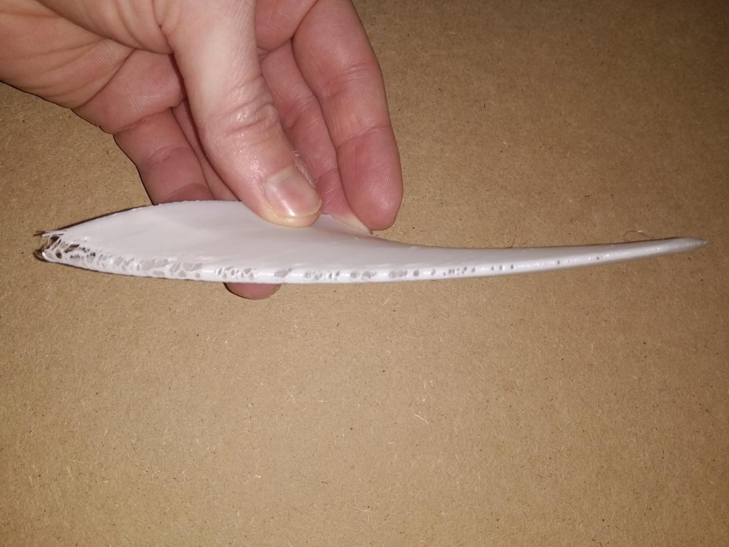

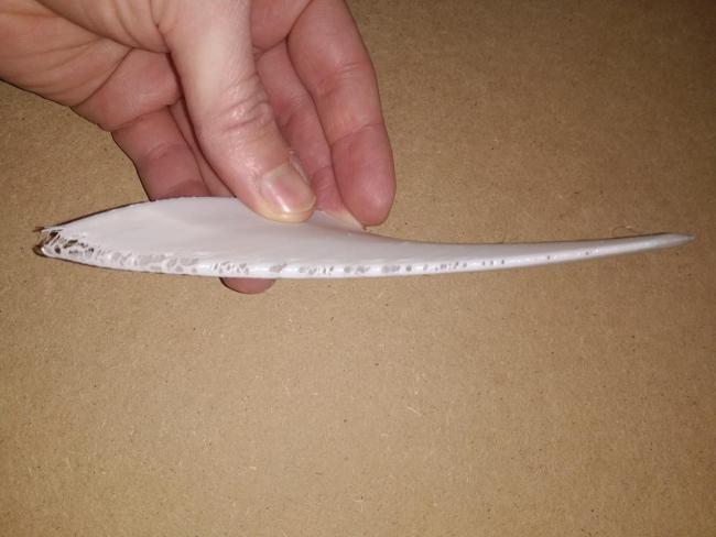

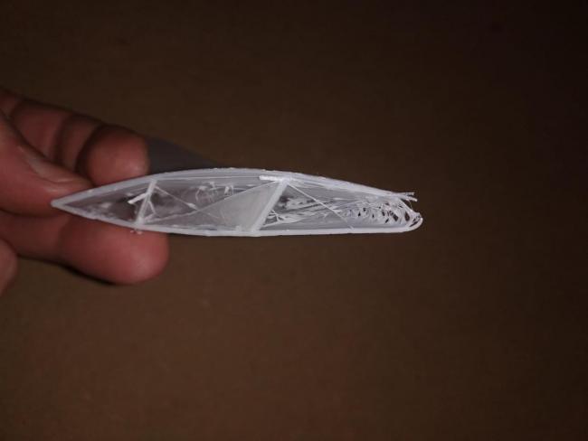

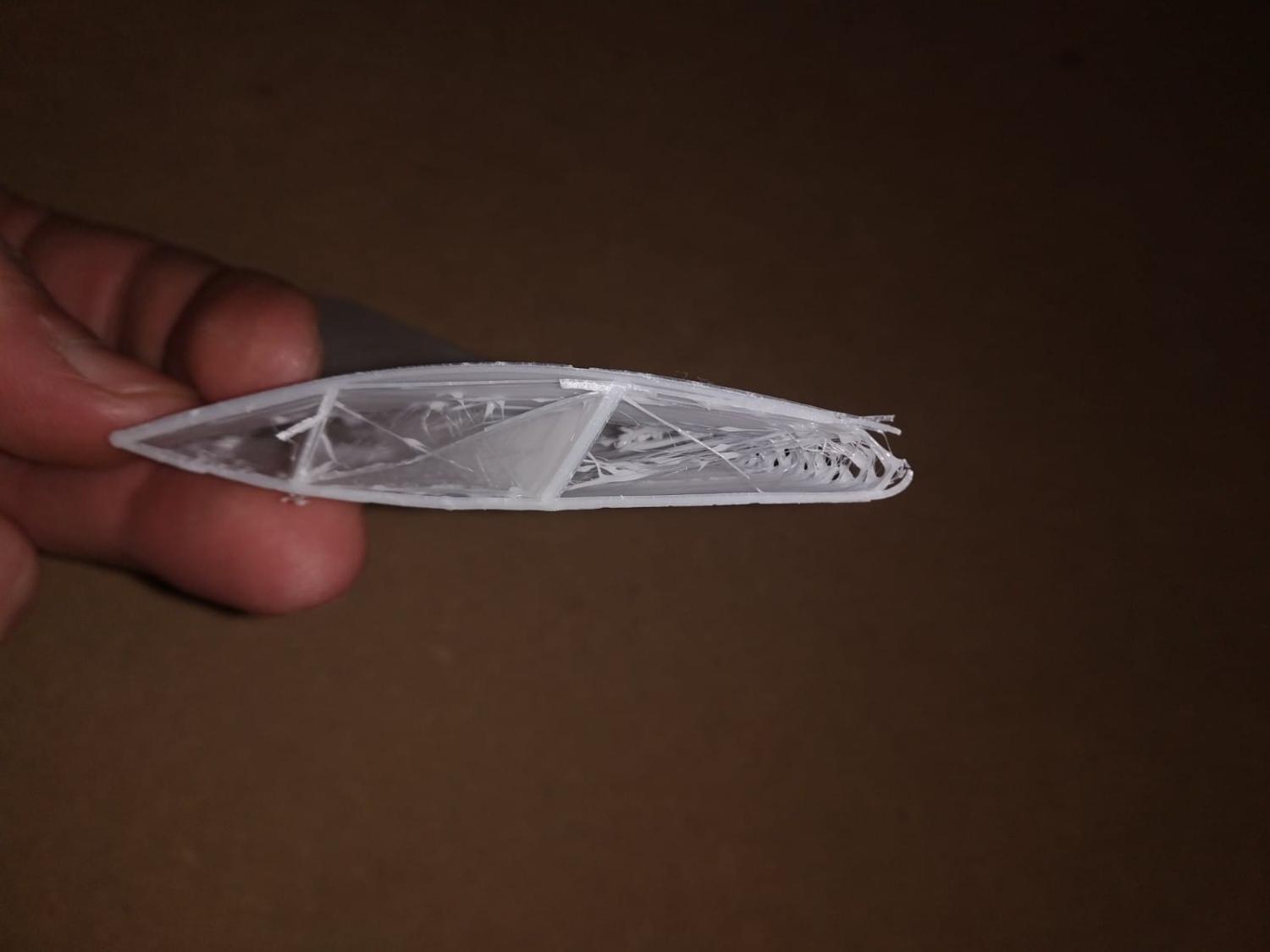

Slave a tutti, ho da poco iniziato a stampare in 3d e sto riscontrando questo problema.
Qualcuno sa a cosa è dovuto ?
non capisco cosa dovrebbe essere la stampa...una foto migliore?
17 minuti fa, Malva dice:
Ciao, è un'ala di un aereo
credo il problema siano le impostazioni, insomma non sono solo "buchi" ci sono problemi maggiori....
che filamento stai usando? impostazioni? temperatura?

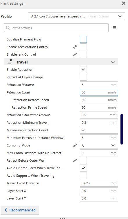

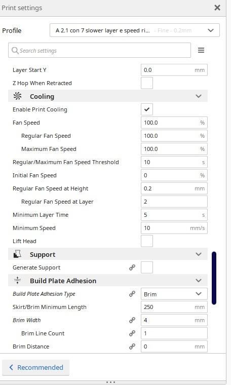

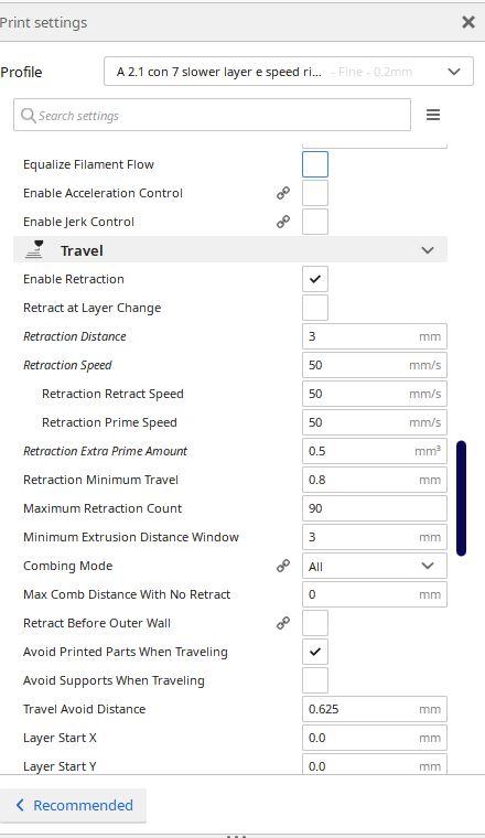

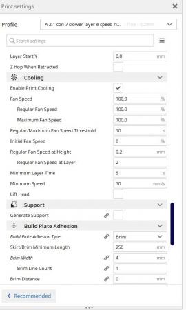

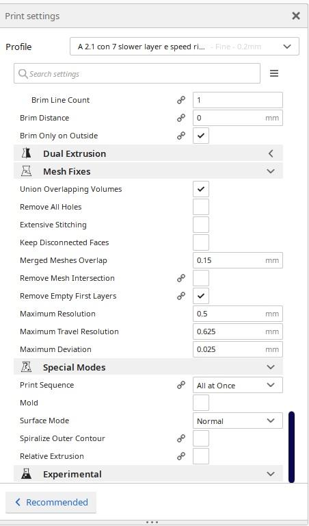

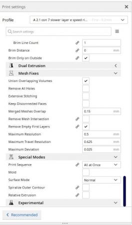

Allora la temperatura e di 220° , il filamento e un PLA le impostazioni le allego.
Grazie

3 ore fa, Malva dice:
 da brim passa a skirt, 1linea bella distante dal pezzo.
prima di poter stampare oggeti piu' complessi dovresti effettuare altri test....
prima cosa dovresti calibrare gli step\mm dell'estrusore
p.s le impostazioni sono nella norma quindi devi sistemare la stampante prima
