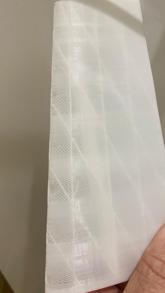

Buonasera ho un problema nella stampa del aeromodello. Ho cambiato l'impostazione che indica da posizione di allineamento della giunzione da dietro ad avanti e il problema che si presentava per una parte dell'altezza , è passato da dietro ad avanti. Sembra un po che qualcosa non quadra quando inizia un nuovo strato per i primi 5/10mm e poi diventa perfetto. Ho tua cr10 stampa con filamento PLA+ sunlu 200° piano 55° la velocità 45 e flusso 105%. qualche consiglio per una soluzione? wingTest ok

c'è un problema di flusso e visto che lo tieni gia' al 105% c'è un problema serio di flusso...
sei sicuro che sia questa la temperatura corretta per la stampa di questo filo? considerando anche il singolo perimetro?
hai controllato gli stepp\mm dell'estrusore?

in realtà non ho controllato le cose che mi chiedi perche è la prima stampante. ho usato questi parametri orche li ho presi dal sito da dove ho scaricato i file. E ora non so dove mettere le mani
