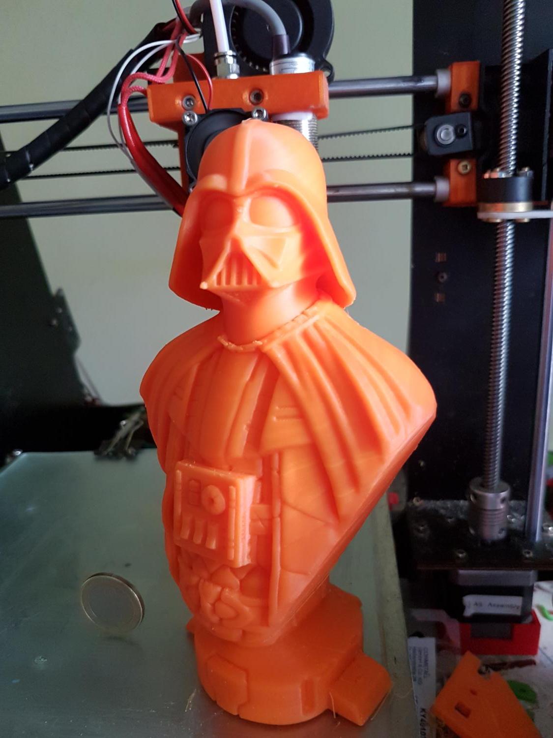

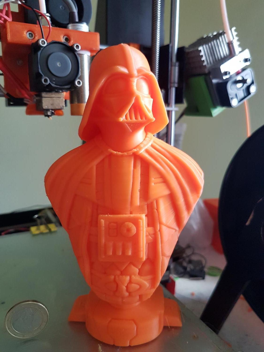

Ciao a tutti è da un po che non scrivevo più, anche perché avevo momentaneamente, messo da parte la stampa 3d, in questi giorni mi è presa la scimmia e ho voluto provare a stampare qualche cosa artistica in abs, per vedere se si otteneva a livello di dettaglio quello che si riesce ad ottenere con il pla, questo è il risultato, ovviamente senza l'uso dello spray dimafix sarebbe stato impossibile, perché stampare 19 ore filate l'abs senza che si imbarchi è impossibile sul piano in vetro, questi sono i parametri di stampa:
Velocità 50mm/s
Nozzle 260° i primo layer 255° gli altri
Piatto ha 90°
Ventola layer staccata
  • Like 6

Grazie, sinceramente non mi aspettavo neanche io questo risultato 😅, pensavo che non usare la ventola layer, avrebbe influito negativamente, evidentemente su l'abs non fa la differenza come sul pla
1 minuto fa, Joker78 dice:
sul pla fa differenza la ventola, non usarla ti da pezzi più robusti, usarla ti da pezzi più belli esteticamente
3 minuti fa, Killrob dice:
Si infatti è così, con il pla difficilmente uso la ventola al 100% perché i layer non si saldano fra loro e spesso il pezzo mi rimane in mano
Adesso, Joker78 dice:
ok stiamo andando un po' ot ma, se con la ventola al 100% i layers del pla non ti aderiscono c'è un problema di fondo, non usare la ventola in questo caso è solo un rimedio per nascondere un problema. Io stampo pla sempre con ventola al 100% e non ho problemi, devi investigare sul perché con la ventola al 100% il pla ti da il problema.
2 minuti fa, Killrob dice:
Sinceramente non lo so, non lo fa in tutti i punti spesso credo dipenda dal tipo di stampa, credo che la ventola sia troppo efficiente e raffredda il materiale troppo velocemente, comunque hai ragione sto andando un po ot,  al limite aprirò una discussione in merito.
