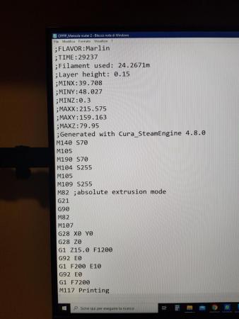

YariM Inviato 1 Dicembre 2020 Inviato 1 Dicembre 2020 Buongiorno a tutti, sono nuovo in questa community e anche in questo mondo della stampa 3D. Da due mesi a questa parte ho acquistato una FlyingBear Ghost5. Nella mia ignoranza devo dire che si è rivelata fin da subito un'ottima stampante, poi, da una settimana a questa parte ho iniziato ad avere qualche problema. All' inizio, durante una stampa notturna di 6h, aveva stampato correttamente alcuni piani iniziali poi, non so come, ha iniziato a spargere filamento ovunque tranne dove avrebbe dovuto 😅. Ma questo è il meno, dopo altre prove alcune finite bene altre meno bene, l' "Orso volante" ha avuto la brillante idea di iniziare le stampe dalla fine... Quindi quando invio La Stampa dal pc (tramite wifi) si carica perfettamente poi, quando è ora di iniziare a stampare la percentuale di avanzamento del progetto arriva al 99% l' asse Z (quindi il piano di stampa) scende per tutta l'altezza del pezzo da stamoare e la testina con l' ugello si sposta al centro del piano. Io ho provato a disinstallare e reinstallare il software di stampa (UltimakerCura) ma niente è tornato lo stesso problema. Qualcuno ha avuto lo stesso problema e sa come aiutarmi? Scusate per il poema e spero di essere stato abbastanza chiaro. Buona giornata a tutti voi. 😁 Cita

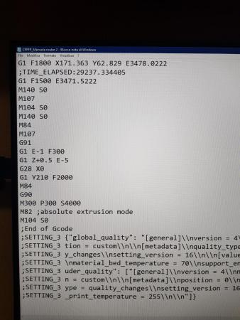

marcottt Inviato 1 Dicembre 2020 Inviato 1 Dicembre 2020 Apri il file gcode che hai generato e guarda se c'è un comando g28 verso la fine del file o comunque un comando con z a 0 o poco più. Anycubic kossel linear plus,Inviato utilizzando Tapatalk 1 Cita

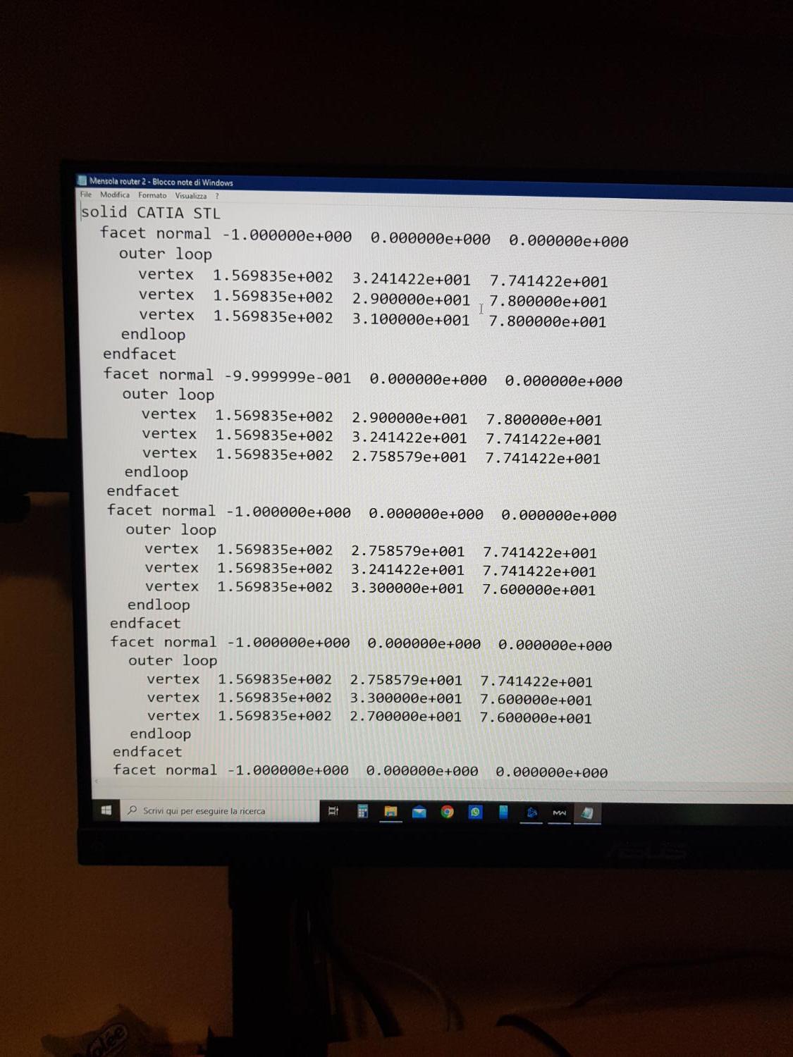

YariM Inviato 1 Dicembre 2020 Autore Inviato 1 Dicembre 2020 Mi viene fuori questo. 11 ore fa, marcottt dice: Apri il file gcode che hai generato e guarda se c'è un comando g28 verso la fine del file o comunque un comando con z a 0 o poco più. Anycubic kossel linear plus, Inviato utilizzando Tapatalk Cita
Killrob Inviato 1 Dicembre 2020 Inviato 1 Dicembre 2020 58 minuti fa, YariM dice: Mi viene fuori questo. aprendo il file con estensione .gcode? sei sicuro di aprire il file giusto? i .gcode sono fatti in questo modo: M104 S0 ;extruder heater off M140 S0 ;heated bed heater off (if you have it) G91 ;relative positioning G1 E-1 F300 ;retract the filament a bit before lifting the nozzle, to release some of the pressure G1 Z+0.5 E-5 X-20 Y-20 F{travel_speed} ;move Z up a bit and retract filament even more G28 X0 Y0 ;move X/Y to min endstops, so the head is out of the way M84 ;steppers off G90 ;absolute positioning M81 questo è solo un esempio Cita
Eddy72 Inviato 1 Dicembre 2020 Inviato 1 Dicembre 2020 2 ore fa, YariM dice: Mi viene fuori questo. hai aperto il file STL Cita
YariM Inviato 1 Dicembre 2020 Autore Inviato 1 Dicembre 2020 Scusami, ma non so come fare.. non so come creare il codice .gcode Cita
Killrob Inviato 1 Dicembre 2020 Inviato 1 Dicembre 2020 14 minuti fa, YariM dice: Scusami, ma non so come fare.. non so come creare il codice .gcode certo che lo sai, ma non te ne rendi conto, tu come stampi? da SD o con la stampante collegata al pc? 23 minuti fa, Eddy72 dice: hai aperto il file STL non credo nemmeno quello. tu lo hai mai aperto un stl con notepad? provaci 😉 1 Cita
