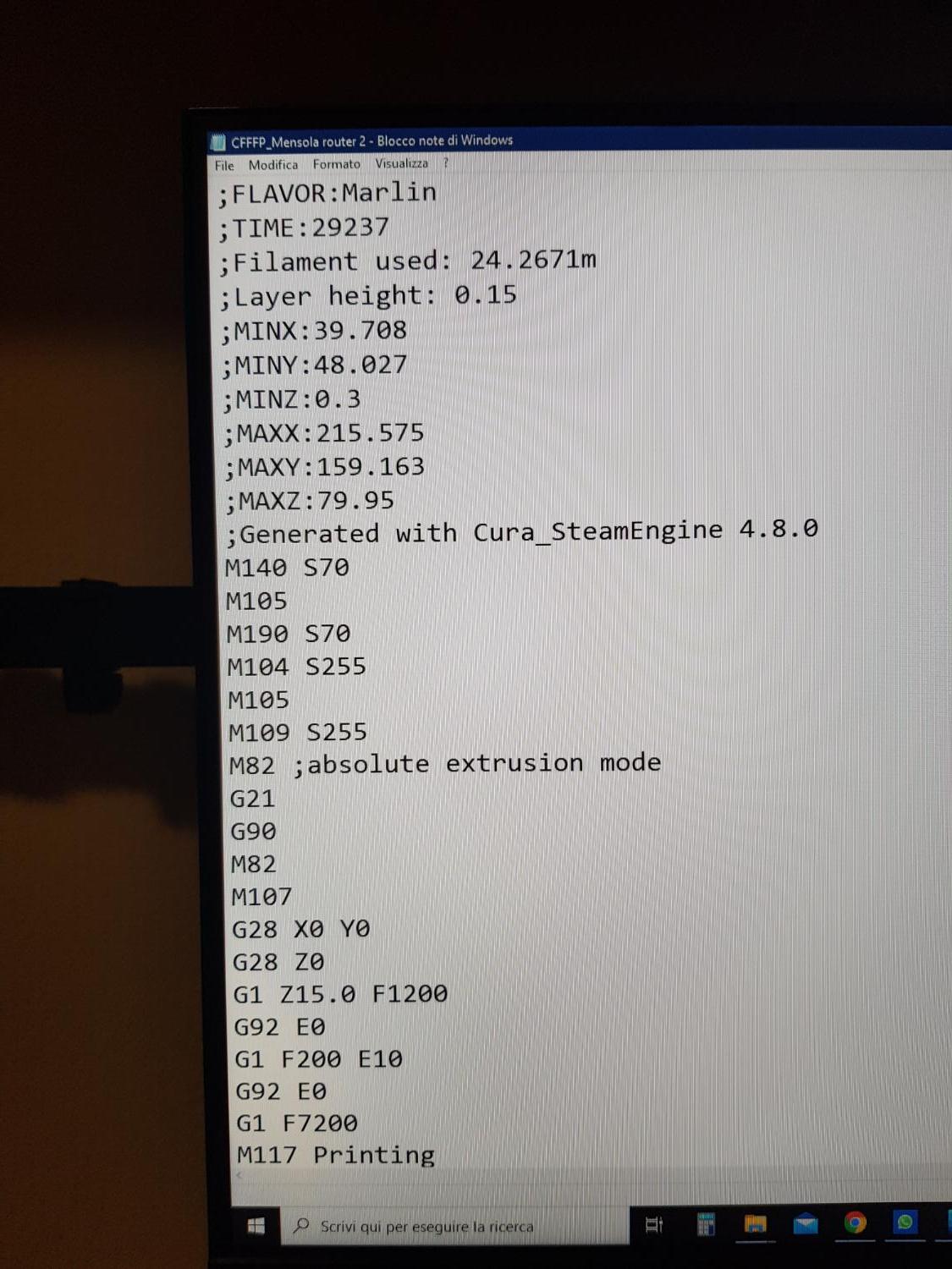

Ce l'ho fatta 🎉😂
E mi è uscito questo codice qua:

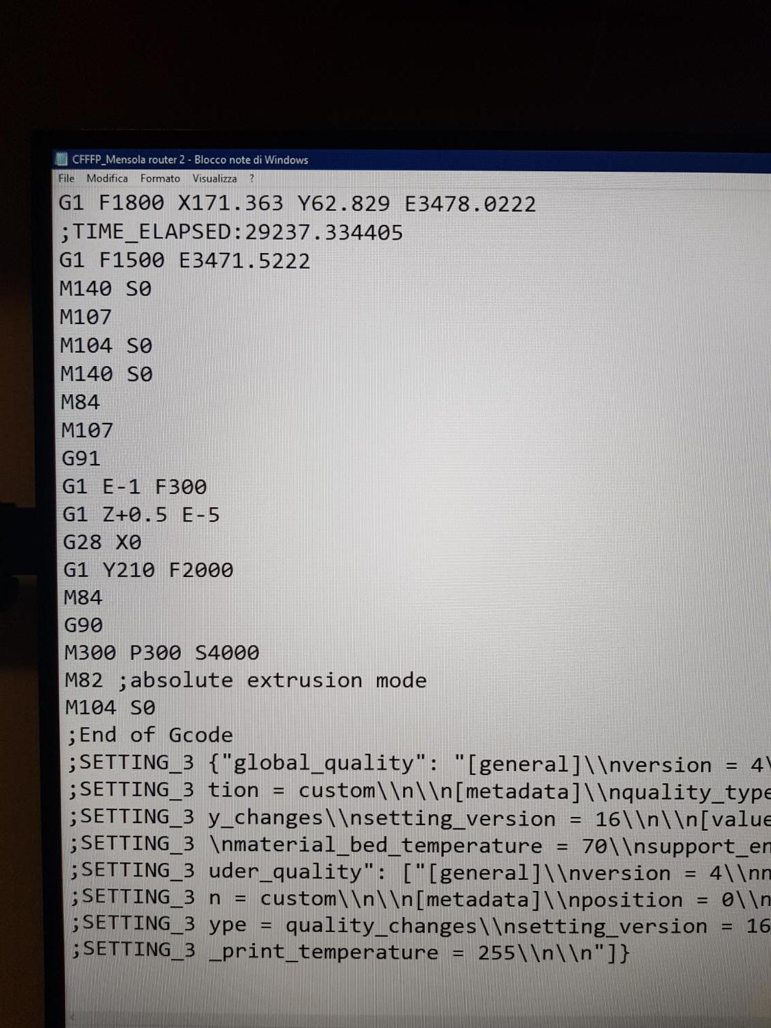

La prima immagine è l'inizio e la seconda la fine.
Vi ringrazio per avermi insegnato questa cosa molto interessante.
Apri il file gcode che hai generato e guarda se c'è un comando g28 verso la fine del file o comunque un comando con z a 0 o poco più.

Anzi lo vedo in fondo mi sembra... Devi avere nell end script un comando z 0 che fa scendere la testina
