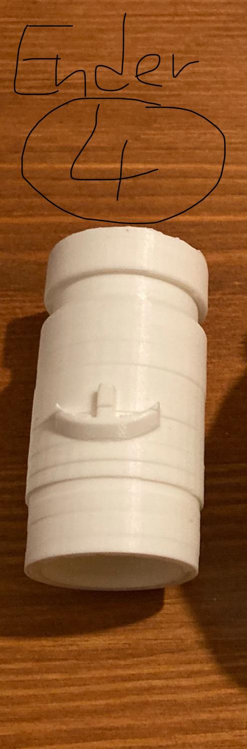

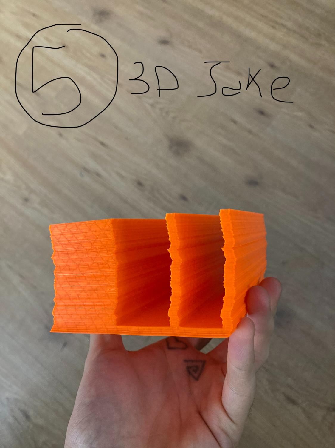

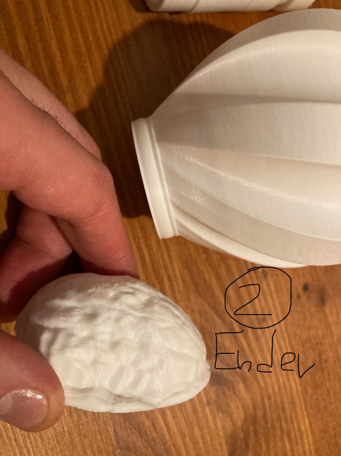

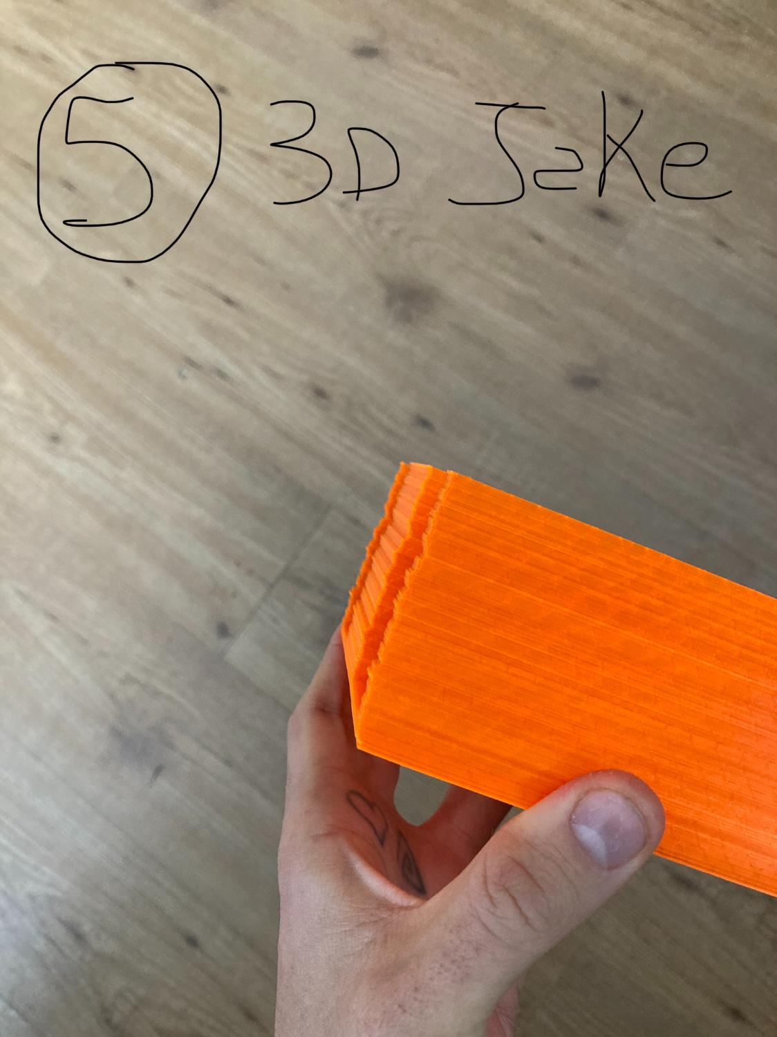

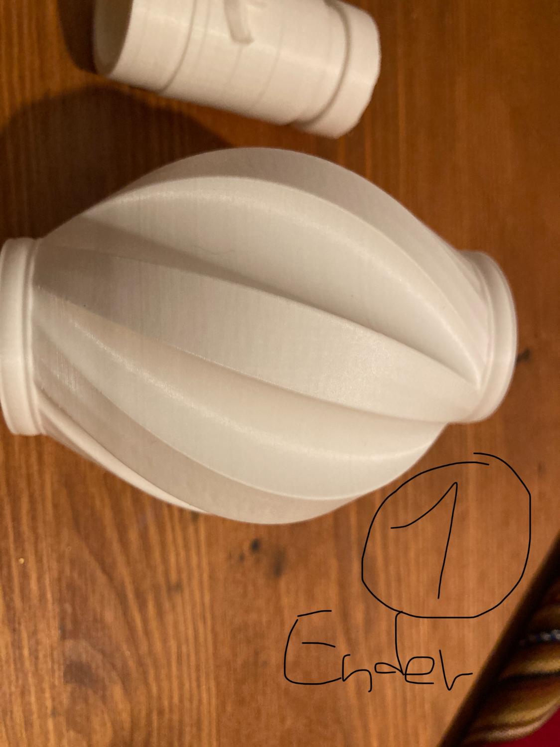

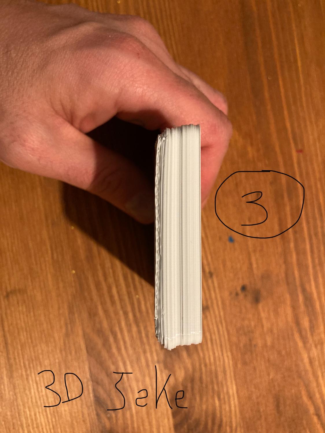

ivansneakers Inviato 2 Dicembre 2020 Inviato 2 Dicembre 2020 Ciao a tutti, inizio dicendo che sono un super novizio, dopo alcuni mesi di ricerche e studio teorico ho acquistato una Ender 3 V2 che mi è arrivata una settimana fa. Ho calibrato il piatto, controllato che i cuscinetti non facessero troppo attrito e regolato la tensione delle cinghie ad una tensione che mi pare consona ed ho installato lo slicer Cura. Le prime 2 prove di stampa (PIC. 1 e 2) le ho effettuate con il filamento omaggio arrivato con la stampante e le stampe sono state eccellenti, nessuno stringing ed adesione perfetta (temperature usate 200°/60°). Poi ho provato ad installare il filamento acquistato, sempre un PLA, di "3D Jake" (grigio) e qui sono iniziati i problemi, la stampa fatica ad attaccare, o si stacca completamente o solo in un angolo, a volte su 2 angoli ed un lato e così via, quando finalmente sono riuscito a farlo aderire (anche se non perfettamente, temperature usate 200°/65°) la stampa è venuta completamente irregolare (PIC. 3) Ho reinstallato il filamento arrivato con la stampante e nuovamente, stampa perfetta (PIC. 4) Ho reinstallato un filamento "3D Jake" (arancione)e di nuovo, stampa terribile ed adesione fatta con la lacca (PIC. 5) Cosa sto sbagliando? Inizialmente pensavo ad un problema di livellamento, poi di X axis, poi di filamento ma ora mi viene il dubbio che sia un problema di slicing? Vi prego aiutatemi. Ivan Per chiarezza le immagini sono con dicitura dettagliata di filamento usato e numero di prova. Cita

ivansneakers Inviato 3 Dicembre 2020 Autore Inviato 3 Dicembre 2020 17 ore fa, Killrob dice: i filamenti NON sono tutti uguali, hanno diverse impostazioni da fare, temperatura di hotend, temperatura di piatto, calibrazione flusso, tu queste cose le hai fatte prima di stampare con il nuovo filamento? Ho calibrato temperatura di piatto ed hot end, non ho regolato il flusso. Però ora ho provato a stampare il cubo di calibrazione, con filamento 3D Jake ed è venuto perfetto (vedere allegato)! Sembrerebbe che il problema non sia consistente ma varia a seconda della lavorazione quindi ad intuito escluderei problemi di filamento o livellamento e forse generalmente della stampante, forse è un problema di software? Grazie per l'aiuto 😄 IMG_6576.HEIC Cita
