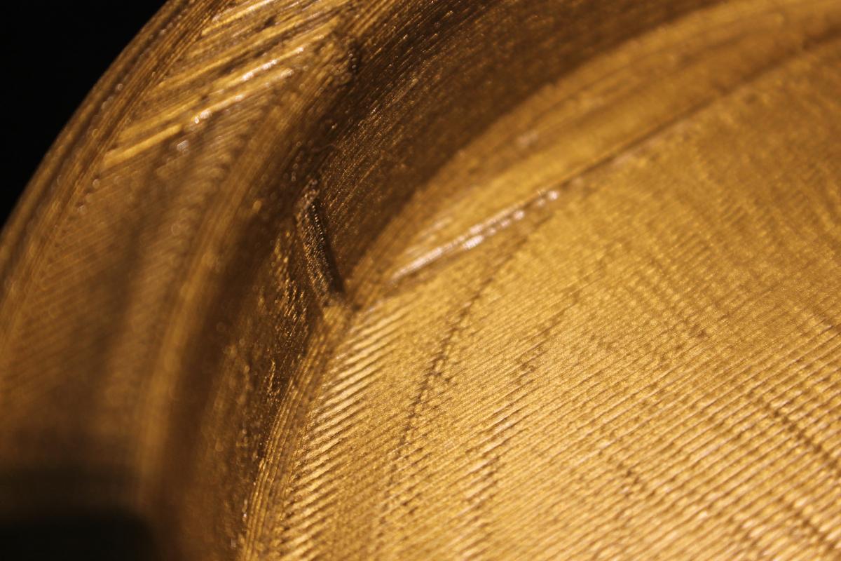

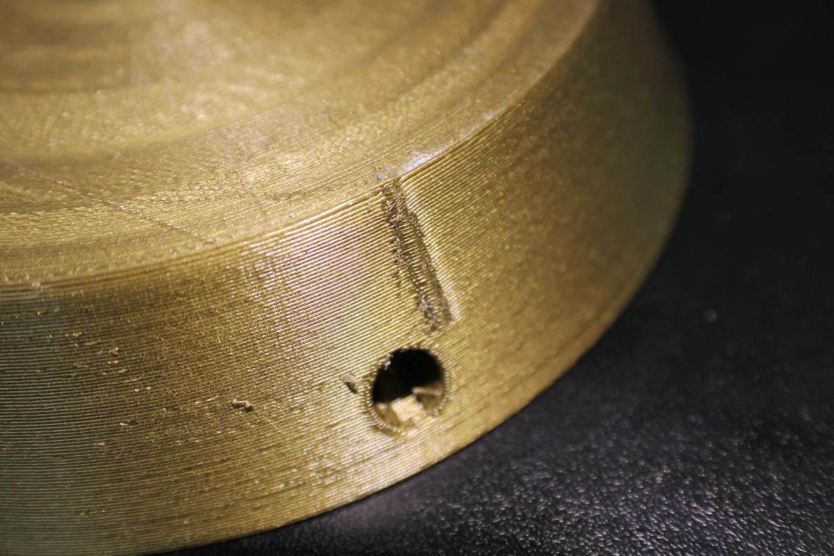

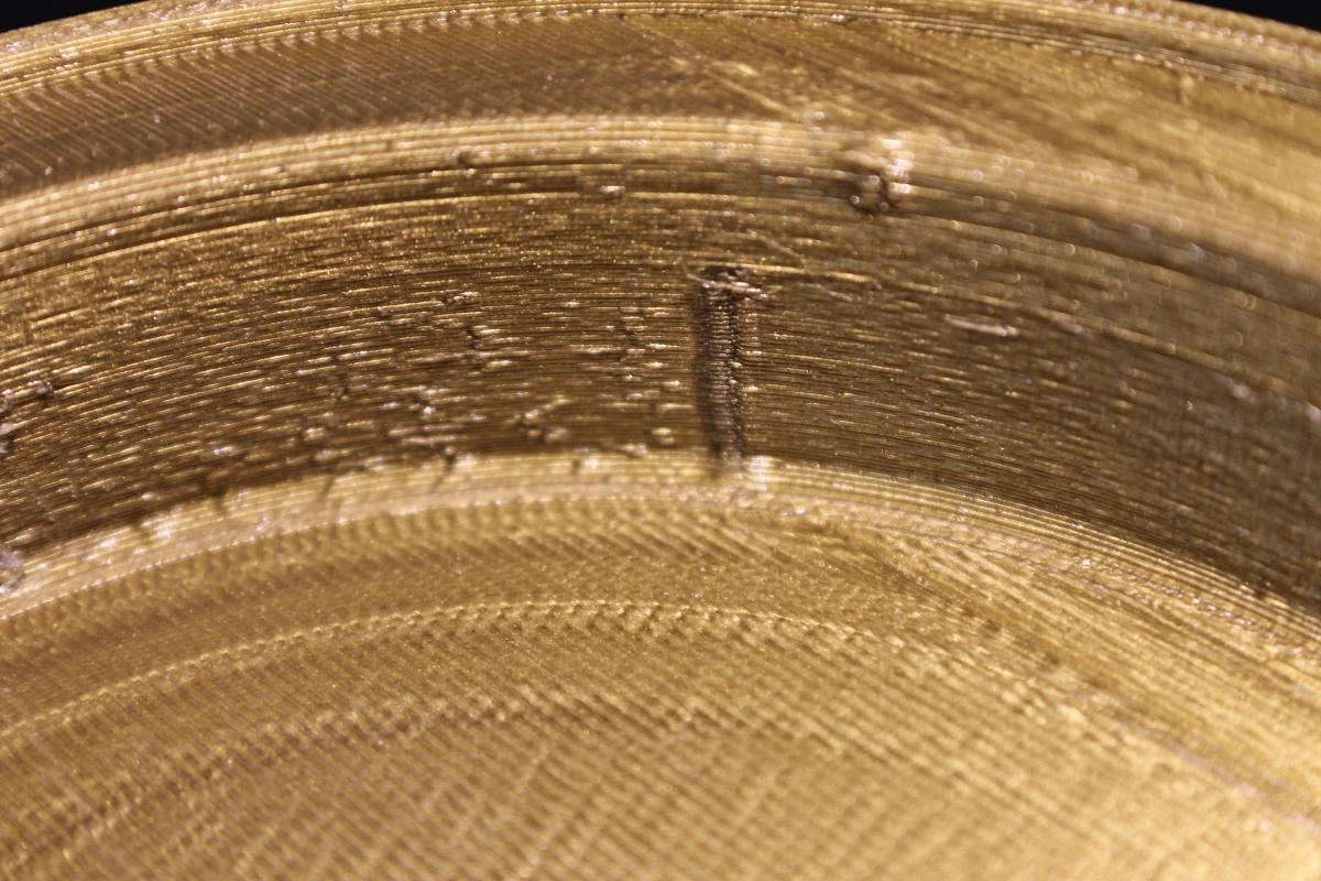

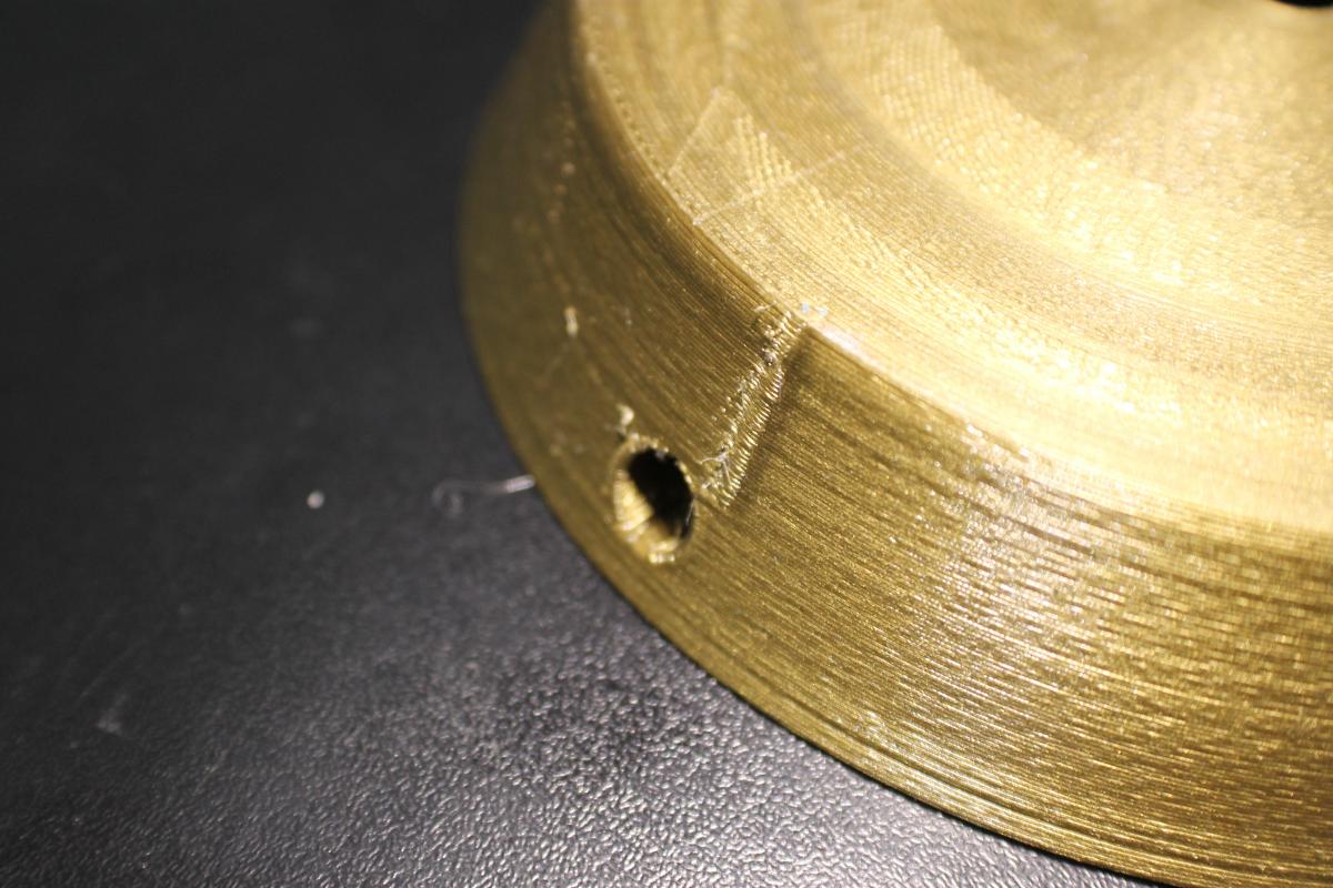

davidep Inviato 8 Settembre 2015 Autore Condividi Inviato 8 Settembre 2015 A proposito di CraftBot, è dall'inizio che ho dei problemi di "cucitura" del materiale durante la stampa (foto allegate)... su pezzi quadri e rettangolari la giunzione dei passaggi la posiziona spesso all'angolo, mentre su i pezzi circolari la mette apparentemente dove gli pare... Ho provato sia con Craftware ultima versione e con Cura, ma il risultato non cambia.... Avete avuto gli stessi problemi? Cita Link al commento Condividi su altri siti Altre opzioni di condivisione...
sem81 Inviato 8 Settembre 2015 Condividi Inviato 8 Settembre 2015 A volte è capitato. Dalle foto non capisco se i pezzi sono molto piccoli e la cucitura così evidente è dovuta all'ingrandimento o no.Io ho risolto in parte cambiando le impostazioni in craftware. Prova ad impostare loop-perim-infill come ordine di esecuzione dei livelli. Cita Link al commento Condividi su altri siti Altre opzioni di condivisione...
davidep Inviato 25 Settembre 2015 Autore Condividi Inviato 25 Settembre 2015 Ciao, i pezzi in realtà sono piuttosto grandi (Ø 140x30mm). Provo ad impostare come da tua info e vediamo che viene fuori.Grazie. Cita Link al commento Condividi su altri siti Altre opzioni di condivisione...
