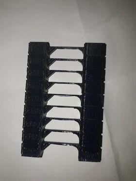

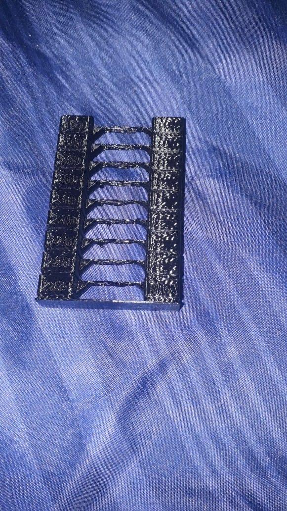

Definita da molti "un aborto" per me questa e' la migliore temptower mai stampata. Possibile che scaricando direttamente il g-code ed utilizzando un nozzle da 0.7 anzi che quello classico da 0.4 mi sia imbattuto in problemi di questo genere?
fai un favore, rifai la foto senza metterci sotto un materiale riflettente che già la temp tower è lucida di suo...
e comunque si, non puoi prendere un gcode, probabilmente fatto per un nozzle da 0.4, e stamparlo con un nozzle da 0.7, ti viene fuori un macello. Devi prendere il file stl e farti tu, con santa pazienza, google ed il plugin di Cura fatto apposta, la variazione di temperatura ad ogni cambio di strato 😉

Nozzle da 0.7?mai visti... 0.6 o 0.8....😅
Per il resto quoto il mio predecessore..
neanche io li ho mai visti ma gli do il beneficio del dubbio,in ogni caso il succo non cambia 😄
In teoria il noozle e' da 0.6 pero' (Cina) e se estrudo in aria un po' di materiale e poi lo misuro e' da 0.7mm.
In effetti non esiste nemmeno l'impostazione da 0.7 su cura, per aggiustare ho fatto piu' volte la calibrazione del flusso.

ok ma il discorso non cambia, non puoi prendere un gcode fatto probabilmente per uno 0.4 e pretendere che ti venga bene stampato con uno 0.6, non funziona in questo modo, lo slicer che ha prodotto quel gcode essendo impostato con un certo diametro, estruderà materiale relativo a quel diametro, se tu gli metti un diametro più grosso quel che ne viene fuori sono senza meno problemi gravi di sottoestrusione.

lo sai vero che se cambi avanzamento cambi il diamero... quindi, se eri in estrusione manuale andavi veloce ed è ovvio che esce piu grosso del foro quindi, se lo hai fatto in manuale il tuo controllo del diametro non ha alcun senso... e non ho considerato la temperatura 😄
ecco la nuova temptower con il nozle da 0.4 originale creality

Questo lo ignoravo. Dunque per eseguire un controllo piu' minuzioso come dovrei fare?

non mi sembra mica così disastrosa questa temp tower

fai la prova mettendo questi comandi con estrusore a temperatura
prima:
G91
G01 F500 E10
seconda:
G91
G01 F2000 E10
terza:
G91
G01 F20 E10
poi misura i 3 filamenti estrusi
