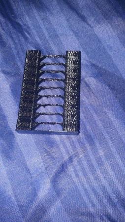

Leonardo B. Inviato 6 Dicembre 2020 Autore Inviato 6 Dicembre 2020 Sono riuscito a fargli digerire i gcode che mi hai dato e le misurazioni sono queste: Varie misurazioni anche sullo stesso segmento riportano cifre differenti, oscillano da 0.6 a 0.8 con una media di 6.6/0.7 E' difficile fare misurazioni su segmenti arricciolati... Cita
Marco-67 Inviato 6 Dicembre 2020 Inviato 6 Dicembre 2020 19 minuti fa, Leonardo B. dice: oscillano da 0.6 a 0.8 immagino che 0.6 sia l'estrusione a F20 quindi anche se non è sicuro devi presupporre che è da 0.6 (non 0.7) e settare tutto il resto Cita
Leonardo B. Inviato 6 Dicembre 2020 Autore Inviato 6 Dicembre 2020 si, sul terzo test le misurazioni erano piu' omogenee e si aggiravano verso i 0.61/0.64 Cita
