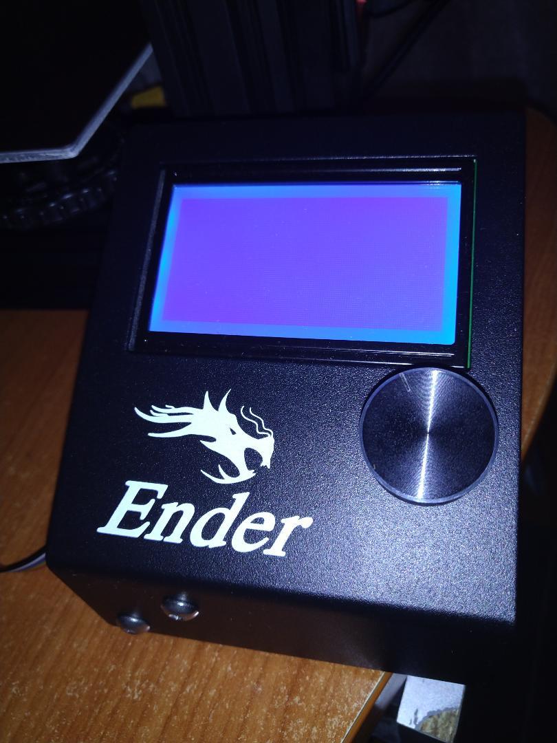

GarGia1960 Inviato 4 Dicembre 2020 Inviato 4 Dicembre 2020 Ciao a tutti sono nuovo del forum, spero di non aver violato subito delle regole. Casomai il moderatore mi avvisi. Allora vediamo il problema: Ho acquistato il giorno novembre una nuova stampante 3D: Creality Ender 3 Pro Tutto bene fino ad oggi quando la accendo, schermo acceso ma vuoto. Senza un menu niente di niente. Fino a 2 giorni fa funzionava che era una bellezza, solite stampe di prova tanto per capirci qualcosa con le regolazioni. Qualche consiglio se e' capitato anche a voi? PS: Succede anche a voi a stampante spenta, muovendo il piatto lungo l'asse X lo schermo si accenda per un decimo e poi si spegne sempre piu o meno nella stessa coordinata X Vi ringrazio per un' eventuale risposta. Cita
Marco-67 Inviato 4 Dicembre 2020 Inviato 4 Dicembre 2020 Il 04/12/2020 at 09:09, GarGia1960 ha scritto: Tutto bene fino ad oggi quando la accendo, schermo acceso ma vuoto. Senza un menu niente di niente. Expand prova a controllare il/i cavetto/i staccandoli e riattaccandoli magari un falso contatto non penso che abbia perso le impostazioni dal firmware durante la notte Il 04/12/2020 at 09:09, GarGia1960 ha scritto: PS: Succede anche a voi a stampante spenta, muovendo il piatto lungo l'asse X lo schermo si accenda per un decimo e poi si spegne sempre piu o meno nella stessa coordinata X Expand i motori, se li fai girare, sono di fatto dei generatori e quindi crei una piccola corrente che riesce ad alimentare il led dello schermo... lo fa a tutti 1 Cita
Killrob Inviato 4 Dicembre 2020 Inviato 4 Dicembre 2020 Il 04/12/2020 at 09:09, GarGia1960 ha scritto: Ciao a tutti sono nuovo del forum, spero di non aver violato subito delle regole. Casomai il moderatore mi avvisi. Allora vediamo il problema: Ho acquistato il giorno novembre una nuova stampante 3D: Creality Ender 3 Pro Tutto bene fino ad oggi quando la accendo, schermo acceso ma vuoto. Senza un menu niente di niente. Fino a 2 giorni fa funzionava che era una bellezza, solite stampe di prova tanto per capirci qualcosa con le regolazioni. Qualche consiglio se e' capitato anche a voi? PS: Succede anche a voi a stampante spenta, muovendo il piatto lungo l'asse X lo schermo si accenda per un decimo e poi si spegne sempre piu o meno nella stessa coordinata X Vi ringrazio per un' eventuale risposta. Expand Probabilmente è proprio perché hai spostato gli assi a mano a stampante spente che hai fritto il monitor, e spero solo quello, i motori sono anche generatori di corrente spuria, se li muovi velocemente a mano come hai fatto tu possono rovinare l'elettronica Cita
GarGia1960 Inviato 4 Dicembre 2020 Autore Inviato 4 Dicembre 2020 Un'altra cosa mi sono dimenticato prima. Avevo collegato un Raspberry 4 con Octoprint. Funzionava tutto bene ero collegato via Wifi al computer. Cita
GarGia1960 Inviato 4 Dicembre 2020 Autore Inviato 4 Dicembre 2020 Il 04/12/2020 at 09:18, Killrob ha scritto: Probabilmente è proprio perché hai spostato gli assi a mano a stampante spente che hai fritto il monitor, e spero solo quello, i motori sono anche generatori di corrente spuria, se li muovi velocemente a mano come hai fatto tu possono rovinare l'elettronica Expand Grazie delle informazioni, il monitor funziona, nel senso che si accende, solo che e' tutto azzurro/blu senza nessuna scritta o logo, cambiare tutto lo schermo con la scheda, oppure tutto il motore sotto il piatto. Cosa mi consigliate? Son 15 giorni che ce l'ho. Cita
Marco-67 Inviato 4 Dicembre 2020 Inviato 4 Dicembre 2020 Il 04/12/2020 at 12:57, GarGia1960 ha scritto: Grazie delle informazioni, il monitor funziona, nel senso che si accende, solo che e' tutto azzurro/blu senza nessuna scritta o logo, cambiare tutto lo schermo con la scheda, oppure tutto il motore sotto il piatto. Expand scusa ma hai provato a stampare da PC? almeno vedi se è solo lo schermo che non si vede, perchè parli di scheda o addirittura del motore che scusa, non ha proprio senso 1 Cita
Killrob Inviato 4 Dicembre 2020 Inviato 4 Dicembre 2020 Il 04/12/2020 at 13:18, Marco-67 ha scritto: scusa ma hai provato a stampare da PC? almeno vedi se è solo lo schermo che non si vede, perchè parli di scheda o addirittura del motore che scusa, non ha proprio senso Expand Ha ragione @Marco-67 prova a stampare da PC se puoi cosi sai che si è fritto solo il monitor Cita
GarGia1960 Inviato 4 Dicembre 2020 Autore Inviato 4 Dicembre 2020 Da PC con Octoprint riesco a vedere fino al raspberry 'Carica su SD' e' disattivata. Sotto c'e' la foto del display all'accensione Cita
Marco-67 Inviato 4 Dicembre 2020 Inviato 4 Dicembre 2020 Il 04/12/2020 at 15:01, GarGia1960 ha scritto: Da PC con Octoprint riesco a vedere fino al raspberry 'Carica su SD' e' disattivata. Expand Octoprint ti permette di fare movimenti in manuale? non so perchè non l'ho mai usato devi provare a muovere la macchina da PC non importa che stampi ma che almeno muovi la macchina. Io uso Repetier Host e posso muovere la macchina da pc oppure da Octoprint puoi dare comandi in GCode? Cita
GarGia1960 Inviato 4 Dicembre 2020 Autore Inviato 4 Dicembre 2020 Sia da Repetier-Host che da Octoprint la stampante risulta disconessa🥵. Cita
