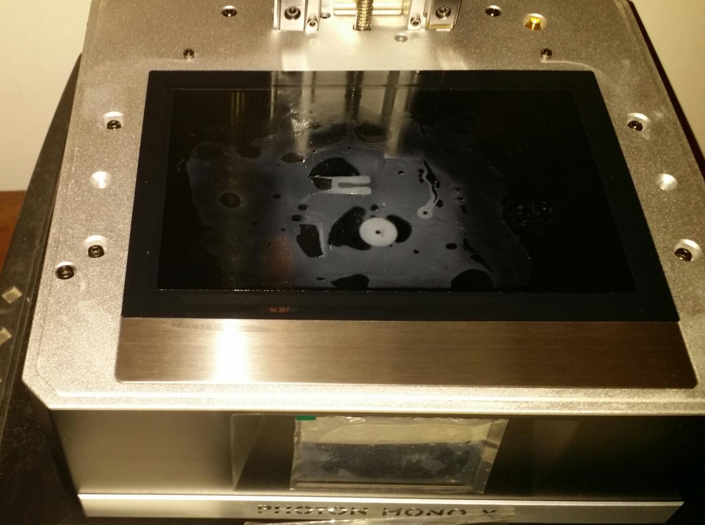

sorvegliato Inviato 5 Dicembre 2020 Inviato 5 Dicembre 2020 Buonsera, mi è sorto un problema grosso come un castello. Non sò come sia successo ma evidentemente mi è finita della resina tra il vetro della stampante ed il vassoio e non me ne sono accorto e quindi ho stampato. Ora mi ritrovo con uno strato di resina attaccato al vetro. Come lo tolgo? La Fep non è bucata, forse (molto probabile) quando ho svuotato il vassoio mi e finita della resina sotto e non me ne sono accorto. Chi mi aiuta? Cita
FoNzY Inviato 5 Dicembre 2020 Inviato 5 Dicembre 2020 1 ora fa, sorvegliato dice: Chi mi aiuta? è un inconveniente piuttosto comune, spesso c'è un forellino microscopico nel fep e quando sta li per ore la resina scola.... lo schermo dovrebbe avere una pellicola apposita da rimuovere e sostituire proprio in questi casi...se non c'è le cose si complicano...con infinita delicatezza ed una lama da rasoio togli la resina, se prima la fai ammorbidire con un po' di alcol isopropilico è un po' piu' facile.... 1 Cita
sorvegliato Inviato 6 Dicembre 2020 Autore Inviato 6 Dicembre 2020 Grazie Fonzy, ora mi metto con sana delicatezza ad operare Cita
sorvegliato Inviato 7 Dicembre 2020 Autore Inviato 7 Dicembre 2020 Il 5/12/2020 at 21:04, FoNzY dice: è un inconveniente piuttosto comune, spesso c'è un forellino microscopico nel fep e quando sta li per ore la resina scola.... lo schermo dovrebbe avere una pellicola apposita da rimuovere e sostituire proprio in questi casi...se non c'è le cose si complicano...con infinita delicatezza ed una lama da rasoio togli la resina, se prima la fai ammorbidire con un po' di alcol isopropilico è un po' piu' facile.... Ciao Fonzy, sono riuscito a pulire il vetro o la pellicola sul vetro dalla resina ma ci sono rimasti degli aloni e qualche rigo e spero tanto che siano sulla pellicola. Se avessi bisogno di cambiare questa pellicola, è pure qs una fep? E lo scoch che c'è intorno al vetro che tipo è? Possibile che l'abbia ridotta così dopo sole una decina di stampe? Che poi andate male sono state 2 o 3. Ho visto il forellino di cui parli sulla fep della vasca che però non mi sembra tanto microscopico. Sarà 1/2 millimetro. Secondo te devo già cambiare qs fep? Al momento delle dimensioni di qs fep no ne ho trovate che mi possano arrivare in tempi brevi neanche su amazon, faccio male se continuo ad usarla? Avrei, poi, da chiederti alcuni suggerimenti che riguardano il colorare la resina, apro un'altra discussione o te li chiedo in qs? (Ho letto una discussione in cui sei intervenuto che risale al 2014). Ciao e grazie in anticipo per i suggerimenti che potrai darmi te e di tutti gli altri lettori. Cita
FoNzY Inviato 7 Dicembre 2020 Inviato 7 Dicembre 2020 3 ore fa, sorvegliato dice: Ho visto il forellino di cui parli sulla fep della vasca che però non mi sembra tanto microscopico. Sarà 1/2 millimetro. Secondo te devo già cambiare qs fep? sicuramente si 3 ore fa, sorvegliato dice: faccio male se continuo ad usarla? è si, se la resina scola oltre a fare un altro macello come quello gia' accaduto rischi che non riesci a stampare neinte 3 ore fa, sorvegliato dice: Se avessi bisogno di cambiare questa pellicola, è pure qs una fep? non è un fep....ma non so cosa sia...io la trovavo come ricambio per la mia vecchia stampante.... come soluzione al limite puoi prendere le pellicole per tablet (la piu' sottile che trovi) comunque devi cambiarla 1 minuto fa, FoNzY dice: sicuramente si è si, se la resina scola oltre a fare un altro macello come quello gia' accaduto rischi che non riesci a stampare neinte non è un fep....ma non so cosa sia...io la trovavo come ricambio per la mia vecchia stampante.... come soluzione al limite puoi prendere le pellicole per tablet (la piu' sottile che trovi) comunque devi cambiarla ho notato solo ora che la stampante è la mono X 😎 io aspetto la mia...da....tipo 4 mesi 😬 1 Cita

sorvegliato Inviato 8 Dicembre 2020 Autore Inviato 8 Dicembre 2020 8 ore fa, FoNzY dice: amazon forse oppure no idea.... credo sia normale...forse uno resistente agli agenti chimici Un'altra domanda .. ma sulla nuova fep il microbuchino cè di già o ce lo devo fare io? se lo devo fare io dove lo faccio? Se ce di già devo poi tagliare la fep in corrispondenza che il buco rimanga in che posizione? Scusami x tutte qs domande. Vedo che te hai più esperienza di me. Cita
FoNzY Inviato 8 Dicembre 2020 Inviato 8 Dicembre 2020 2 ore fa, sorvegliato dice: microbuchino cè di già o ce lo devo fare io? ma quale buco?!? 😨 Cita
sorvegliato Inviato 8 Dicembre 2020 Autore Inviato 8 Dicembre 2020 Il 5/12/2020 at 21:04, FoNzY dice: è un inconveniente piuttosto comune, spesso c'è un forellino microscopico nel fep e quando sta li per ore la resina scola.... lo schermo dovrebbe avere una pellicola apposita da rimuovere e sostituire proprio in questi casi...se non c'è le cose si complicano...con infinita delicatezza ed una lama da rasoio togli la resina, se prima la fai ammorbidire con un po' di alcol isopropilico è un po' piu' facile.... Il forellino microscopico intendevo Cita
