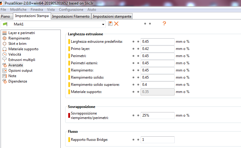

Salvogi Inviato 6 Dicembre 2020 Inviato 6 Dicembre 2020 Il 06/12/2020 at 15:09, Marco-67 ha scritto: ho provato oggi PrusaSlicer2.0 un pochetto di difficoltà iniziale e tante cose che ancora non trovo ma forse vale la pena approfondire... se lo conosci abbastanza apro un post e me lo spieghi un pochetto oppure se anche tu sei all'inizio ci confrontiamo Expand Io uso principalmente PrusaSlicer quindi gli altri li conosco meno ma la larghezza di estrusione la dovresti trovare in tutti gli slicer moderni. Il 06/12/2020 at 15:03, Truck64 ha scritto: Più o meno quello faccio anche io, e pezzi senza in castri me ne sono capitati davvero pochi. Volevo provare a differenziare i perimetri esterni da quelli interni, visto che si può Expand Queste sopra sono le larghezze teoriche che servono allo slicer per calcolare la quantità di materiale da estrudere. In teoria l'estruso depositato ha una sezione rettangolare di larghezza pari ad "Larghezza di estruzione" ed altezza pari a "Altezza layer". La larghezza di estrusione ovviamente deve essere maggiore del diametro del foro del nozzle ed inferiore al diametro della battuta del nozzle (la parte piatta attorno al foro). Il volume da estrudere ogni mm di spostamento sarà pari a: V=Larghezza di estruzione * Altezza layer * 1 Mentre il volume del filamento estruso è pari a V=3,1415 * Diametro * Diametro * Lunghezza filamento / 4 Quindi Larghezza di estruzione * Altezza layer * 1 = 3,1415 * Diametro * Diametro * Lunghezza filamento / 4 Quindi ogni mm di spostamento del nozzle, l'estrusore deve estrudere la seguente quantità di filamento Lunghezza filamento = (4 * Larghezza di estruzione * Altezza layer) / (3,1415 * Diametro * Diametro) Questo è teorico perchè rimangono degli spazi vuoti quindi solitamente il flusso va impostasto ad un valore leggermente minore di 1. Cita

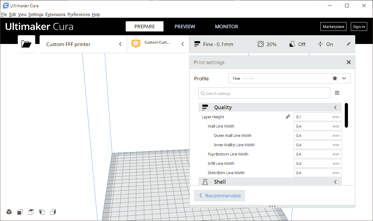

Salvogi Inviato 6 Dicembre 2020 Inviato 6 Dicembre 2020 Il 06/12/2020 at 15:09, Marco-67 ha scritto: ho provato oggi PrusaSlicer2.0 un pochetto di difficoltà iniziale e tante cose che ancora non trovo ma forse vale la pena approfondire... se lo conosci abbastanza apro un post e me lo spieghi un pochetto oppure se anche tu sei all'inizio ci confrontiamo Expand La larghezza di estrusione io ce l'ho anche su Cura e voi no 🙃 Ovviamente scherzo, i menù sono personalizzabili, puoi attivare o disattivare la visualizzazione della larghezza di estrusione. Comunque ci fai poco sulle misure esterne o interne variando la larghezza di estrusione. Per regolare la misura dei pezzi devi operare sul flusso, però riducendo il flusso ottieni stampe meno resistenti, l'unica soluzione e fare il disegno più piccolo in funzione della tua stampante, dei parametri che usi e del filamento. 1 Cita

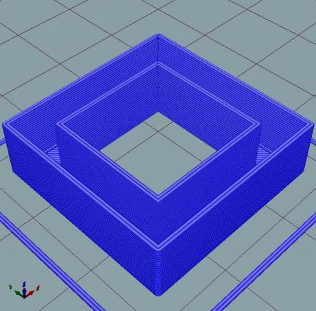

Truck64 Inviato 9 Dicembre 2020 Inviato 9 Dicembre 2020 Vi riporto la mia esperienza, poi vedete voi. Quando è stato il momento di regolare la scala degli assi per X e Y ho plottato (ho progettato l'attacco dell'hotend in modo da poterlo sostituire con penna, comparatore e in futoro non si sa mai...) una serie di quadrati e linee graduate tipo quelle dei calibri manuali in modo da verificare quadratura e scala in X e Y. Per lo Z ho messo il comparatore a 0 sul piatto, poi ho alzato di 100mm e messo un Jonson da 100mm per vedere dove ero andato. Da allora non ho più dovuto toccare la scala degli assi, anche ieri sera ho stampato un paio di cubi (50x50 con foro 30x30) per verificare la larghezza di estrusione e le dimensioni erano precise al decimo di mm... Fino ad ora sto trovando grossi problemi ad avere un flusso costante alla velocità che vorrei stampare, e su inizio/fine dei layer mi lascia degli "sputacchi" inguardabili, ma per quanto riguarda le dimensioni dei pezzi non vedo dove stia il problema. 1 Cita
Marco-67 Inviato 9 Dicembre 2020 Autore Inviato 9 Dicembre 2020 Il 09/12/2020 at 11:46, Truck64 ha scritto: ma per quanto riguarda le dimensioni dei pezzi non vedo dove stia il problema. Expand io questo te lo quoto tutto! ah... sto stampando il 50x30 Il 09/12/2020 at 11:46, Truck64 ha scritto: anche ieri sera ho stampato un paio di cubi (50x50 con foro 30x30) Expand e come mai hai stampato il cubo con il foro in mezzo? come ti è venuto in mente di farlo? a me nessuno mi ha detto di farlo l'ho solo fatto per ragionamento Cita
Truck64 Inviato 9 Dicembre 2020 Inviato 9 Dicembre 2020 Il 09/12/2020 at 12:41, Marco-67 ha scritto: e come mai hai stampato il cubo con il foro in mezzo? come ti è venuto in mente di farlo? Expand E' l'oggetto che uso per verificare come stampa (temperatura, flusso, ritrazione, ghosting, e anche dimensioni). Lo stampo in vase mode così ho un piano e un perimetro. Il foro mi serve per forzare il lo stop/start dell'estrusore nel passaggio tra perimetro interno ed esterno. Se mi vengono bene poi li uso per tenere in ordine il ciarpame che ho sempre sulla scrivania. Cita
Marco-67 Inviato 9 Dicembre 2020 Autore Inviato 9 Dicembre 2020 Il 09/12/2020 at 09:35, Killrob ha scritto: Prova a fare questo riscontro, usa le tarature che hai trovato adesso con un cubo 50x30 Expand e ti dirò... è stato un buon consiglio perchè se per ogni mm perde o guadagna 0.01 più è grande è l'oggetto maggiore sarà la differenza quindi se lo setti su una quota alta migliore sarà la precisione. La Y è 50.1 la X 50.4 l'interno 30 x 30.2 1 Cita
