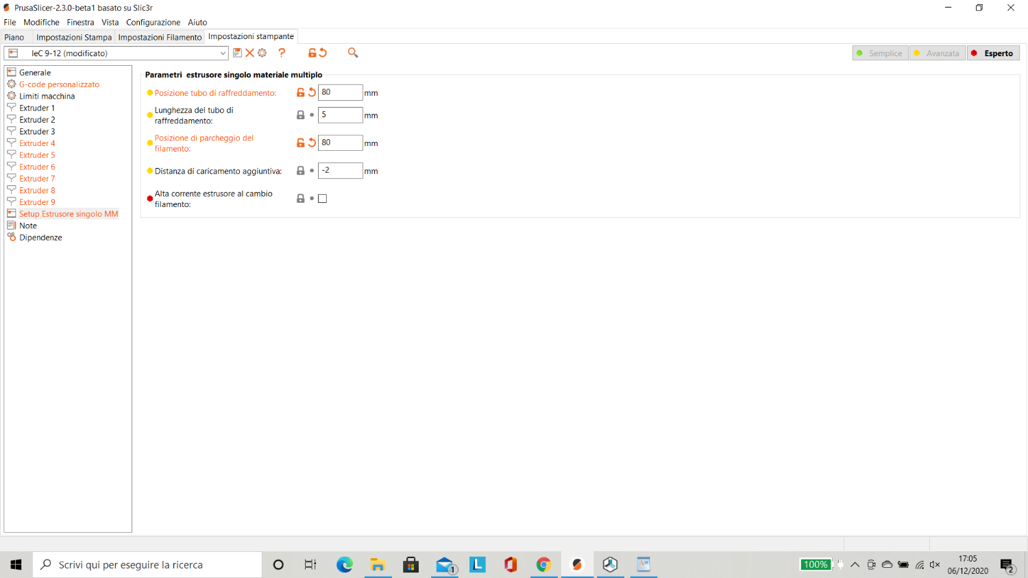

immaginaecrea Inviato 6 Dicembre 2020 Autore Inviato 6 Dicembre 2020 Grazie...... allora.... ho il problema di dove inserire il codice di spurgo... che non ho ancora capito in quale finestra gcode inserirlo.... ma anche capire come far funzionare proprio i valori inseriti Ad esempio ora per fare una prova ho evitato di mettere codice di spurgo e mi sono limitato a mettere i valori di cambio come da immagine..... ma al cambio estrusore il codice mostra che il filo NON viene ritratto per gli 80 mm indicati... anzi... non viene proprio mosso e non capisco il perchè Poi non capisco neppure perchè al primo cambio mi mette la ritrazione (-6 mm) per uscire dal piano (o andare nell'eventuale colonna).... ma poi non mi ritrae il filo in parcheggio, mentre nei successivi cambi mi cambia da -6 mm a -10... così.... misteriosamente.... e naturalmente continua a non farmi la ritrazione di parcheggio...... 😭 Quindi...... per concludere..... hai un profilo a colori funzionante su una prusa a più estrusori (no mmu) da poter montare ed eventualmente adattare al mio flusso viste le similitudini? Grazie Cita
Salvogi Inviato 6 Dicembre 2020 Inviato 6 Dicembre 2020 1 ora fa, immaginaecrea dice: Grazie...... allora.... ho il problema di dove inserire il codice di spurgo... che non ho ancora capito in quale finestra gcode inserirlo.... ma anche capire come far funzionare proprio i valori inseriti Ad esempio ora per fare una prova ho evitato di mettere codice di spurgo e mi sono limitato a mettere i valori di cambio come da immagine..... ma al cambio estrusore il codice mostra che il filo NON viene ritratto per gli 80 mm indicati... anzi... non viene proprio mosso e non capisco il perchè Poi non capisco neppure perchè al primo cambio mi mette la ritrazione (-6 mm) per uscire dal piano (o andare nell'eventuale colonna).... ma poi non mi ritrae il filo in parcheggio, mentre nei successivi cambi mi cambia da -6 mm a -10... così.... misteriosamente.... e naturalmente continua a non farmi la ritrazione di parcheggio...... 😭 Quindi...... per concludere..... hai un profilo a colori funzionante su una prusa a più estrusori (no mmu) da poter montare ed eventualmente adattare al mio flusso viste le similitudini? Grazie Non lo trovi li, in quelle caselle vanno inseriti dei parametri presi dal firmware ma non è importante, se non sai lascia quelli di default. Il parametro lo trovi nella scheda di ogni singolo estrusore (es. Estrusore 1), si chiama "Retrazione quando l'attrezzo è disabilitato", metti 80 su "Lunghezza" e 0 su "Lunghezza extra in ripresa". Purtroppo la prima volta che vengono usati gli estrusori, non vengono caricati gli 80mm di filamento quindi nella scheda "Impostazioni di stampa > Skirt e Brim" imposta 170 su "Lunghezza di estrusione minima del filamento". Cita
