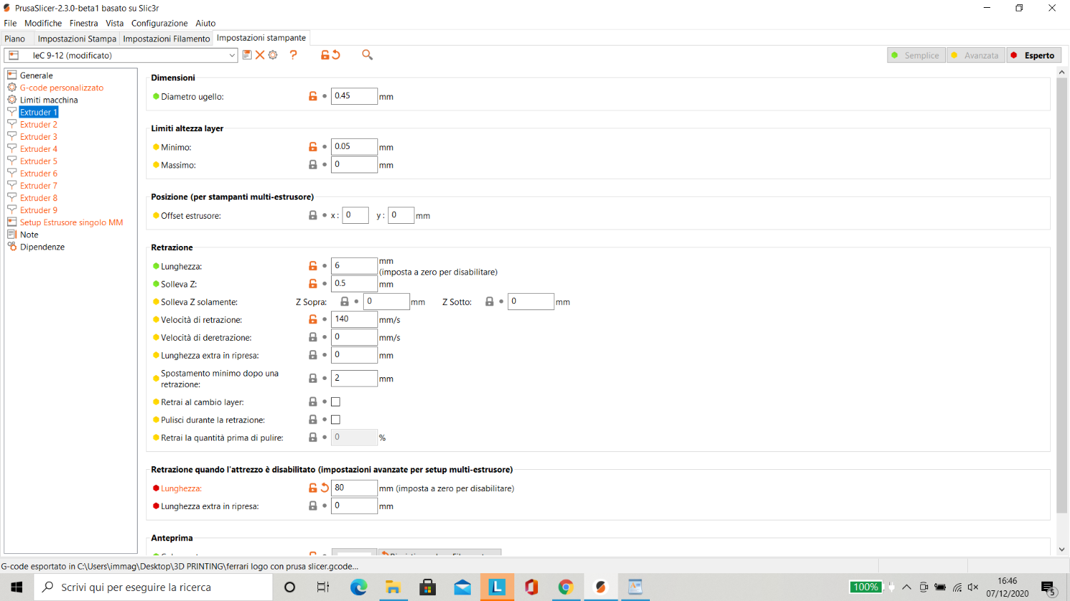

immaginaecrea Inviato 7 Dicembre 2020 Autore Inviato 7 Dicembre 2020 allora.... scusate il lag...... La macchina a 9 colori la trovate nella pagina fbhttps://www.facebook.com/Immagina-e-Crea-Componenti-per-Stampa-3D-124509197725455/?modal=suggested_action¬if_id=1606756244900198¬if_t=page_user_activity&ref=notif Il flusso a 9 colori funziona solo perchè uso il tubo capillare inox che essendo 2.6 mm di diametro esterno mi permette di compattare 9 uscite in un diametro molto limitato...... impossibile insomma fare altrettanto col teflon (4 mm ext)Non l'ho pubblicato più che altro per non dare un'ulteriore sponda a Prusa e similari.... 😂 Se chiedete a Nicola Di Donato (lo trovate su fb) sicuramente vi potrà il link per un flusso a 4 colori che ha adattato agli E3D...... quello che ho in firma è adatto solo per i nostri hotend che peraltro non produco più ma sto facendo una variante del flusso proprio per gli E3D convenzionali Venendo al sw... ok.... il valore 80 mm l'ho inserito nei singoli eswtrusori e sembra funzionare.... ma solo dal secondo cambio in poi..... infatti avendo 9 colori non è detto che parta a stampare con il T0 (il primo estrusore), come in effetti nella prova che sto usando per settare il sw (logo a colori 6 ferrari) deve iniziare col T1. Ma la macchina può avere in partenza sia tutti i fili in parcheggio, sia (come ora in repetier) col T0 col filo già pronto per stampare inserito fino alla melt zone Infatti partendo a stampare col T1 non so come dirgli di ritrarre il T0 e/o (nel caso di tutti a parcheggio) mandare il filo con 80 mm nel hotend Quindi mi trovo un avvio di stampa così..... dove di default quando accendi la macchina è il T0 l'estrusore attivo. M109 S210 ; set temperature and wait for it to be reached G21 ; set units to millimeters G90 ; use absolute coordinates M82 ; use absolute distances for extrusion G92 E0 T1 G92 E0 M104 S210 ; set temperature ;LAYER_CHANGE ;Z:0.2 ;HEIGHT:0.2 G1 Z0.200 F11400.000 G1 E-6.00000 F8400.00000 G92 E0 G1 Z0.700 F11400.000 G1 X140.634 Y103.454 G1 Z0.200 G1 E6.00000 F8400.00000 ;TYPE:Skirt G1 F1800.000 G1 X141.627 Y102.233 E6.05586 come si può notare partendo col T0 attivo di default, prima del comando T1 dovrebbe tirare indietro il filo di 80 mm ... oppure subito dopo il T1 dovrebbe inserirlo di 80 mm.... invece nulla..... fa solo la ritrazione di 6 mm e va in stampa. E quello è un primo problema...... poi..... ci sono mille mila finestre dove inserire il gcode per il posizionamento e lo spurgo e mi sta diventando un casino capire "dove metterlo".... Ma questo viene dopo. Grazie ragazzi della collaborazione.... purtroppo il sw non è proprio il mio massimo..... 😭 Cita

immaginaecrea Inviato 7 Dicembre 2020 Autore Inviato 7 Dicembre 2020 @Salvogiallora.... questo il setup degli estrusori (tutti uguali) quindi qui dovrei essere a posto giusto? Cita
Salvogi Inviato 7 Dicembre 2020 Inviato 7 Dicembre 2020 Il 07/12/2020 at 15:48, immaginaecrea ha scritto: @Salvogiallora.... questo il setup degli estrusori (tutti uguali) quindi qui dovrei essere a posto giusto? Expand Si però io non sono riuscito a fare caricaricare il filamento in automatico solo al primo utilizzo di ogni singolo estrusore. Quindi apro il gcode con un editor di testo e dopo il primo T0 e dopo il primo T1 (io per adesso ho solo 2 colori) aggiungo: G92 E0; G1 E80 F2400; G92 E0; Cita
