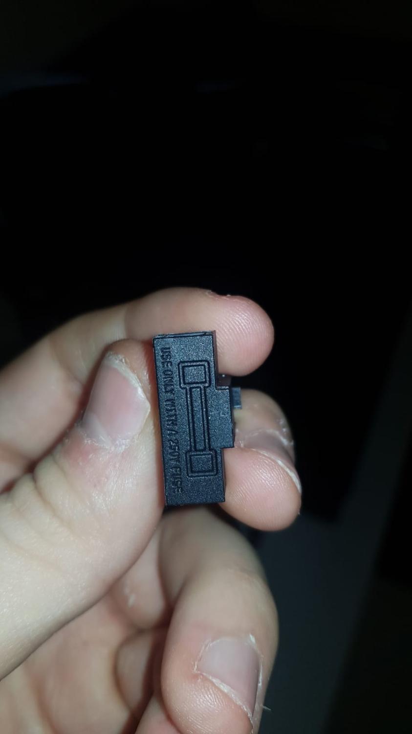

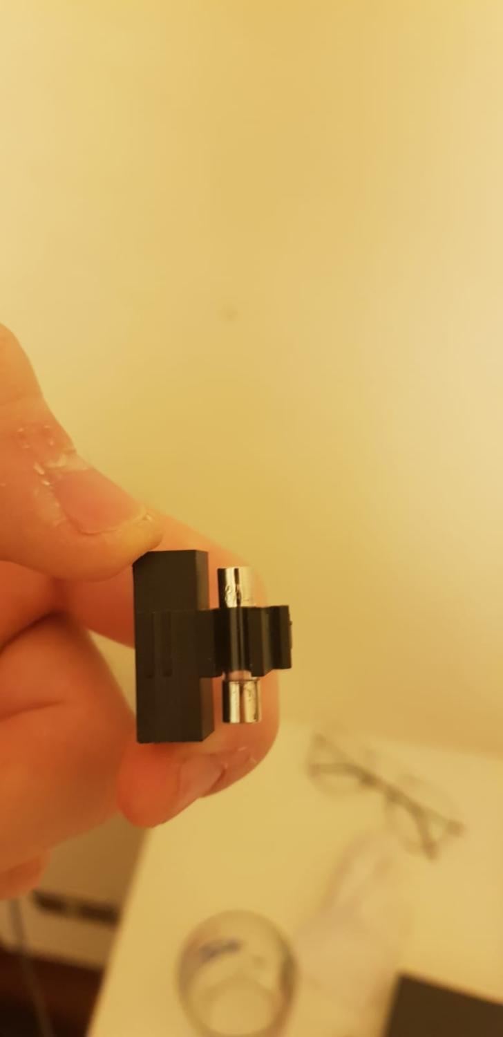

white_ninja Inviato 8 Dicembre 2020 Autore Inviato 8 Dicembre 2020 Si corretto, non mi ero accorto che è un coperchio cromaticamente quasi irriconoscibile tra il pulsante di accesnione e l'entrata del cavo di alimentaizone. è un fusibile da 250 V. Vorrei ringraziare tutti quelli che hanno commentato per individuare il problema, è un forum molto serio ed utile a novizi come che non sono esperti del settore e quindi fanno cavolate 🤪 ma credo che il processo learn by doing significhi questo. Allego queste foto nel caso qualcun altro abbia mai questo tipo di problema. Cita

Marco-67 Inviato 8 Dicembre 2020 Inviato 8 Dicembre 2020 Il 08/12/2020 at 18:22, white_ninja ha scritto: Si sono già andato a vedere se ne trovavo uno da 250 V per fare una prova e verificare che effettivamente sia quello (anche se dal punto di vista logico sembra proprio quello). Expand spe perchè dal punto di vista logico? ha guardato se è bruciato o immagini per logica? guarda all'interno del cilindretto di vetro se vedi un filamento Cita
white_ninja Inviato 9 Dicembre 2020 Autore Inviato 9 Dicembre 2020 Sisi 3A. Ho già inserito quello nuovo e funziona normalmente ora! Cita
