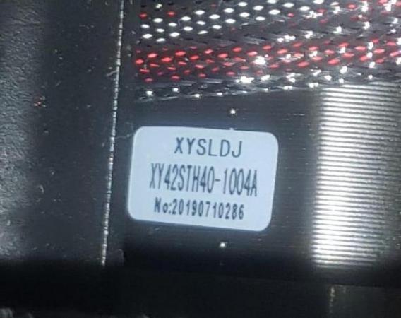

alfsans Inviato 6 Dicembre 2020 Condividi Inviato 6 Dicembre 2020 Buonasera sono da poco alle prese con la mia prima stampante 3d sunlu e vorrei cambiare la scheda madre con Skr 1.4 turbo perche ho bisogno di due estrusori. i driver forniti per questa scheda sono compatibili con i miei attuali motori? gradirei un aiuto Cita Link al commento Condividi su altri siti Altre opzioni di condivisione...
Killrob Inviato 6 Dicembre 2020 Condividi Inviato 6 Dicembre 2020 si senz'altro Cita Link al commento Condividi su altri siti Altre opzioni di condivisione...
alfsans Inviato 6 Dicembre 2020 Autore Condividi Inviato 6 Dicembre 2020 12 minuti fa, alfsans dice: TMC2130 V1.1 Driver stepper quindi questi vanno bene? ti ringrazio in anticipo😃 Cita Link al commento Condividi su altri siti Altre opzioni di condivisione...
Salvogi Inviato 6 Dicembre 2020 Condividi Inviato 6 Dicembre 2020 28 minuti fa, alfsans dice: Mi pareche i TMC2130 esistono in diversi versioni, con interfaccia classica o SPI. Dovrebbero essere entrambi compatibili ma non me ne intendo molto di driver, vediamo che dice @Killrob Cita Link al commento Condividi su altri siti Altre opzioni di condivisione...
Killrob Inviato 7 Dicembre 2020 Condividi Inviato 7 Dicembre 2020 Si vanno bene ma consiglio di andare a leggere le specifiche su internet Cita Link al commento Condividi su altri siti Altre opzioni di condivisione...
