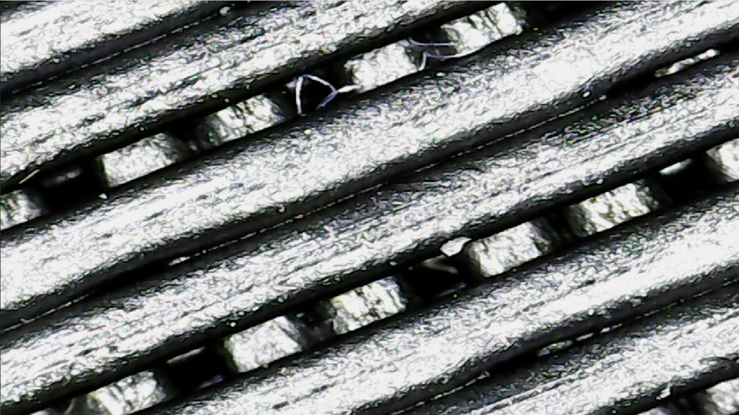

Leonardo B. Inviato 7 Dicembre 2020 Autore Inviato 7 Dicembre 2020 Così e' ingrandita 40 volte (flusso53%) Cita

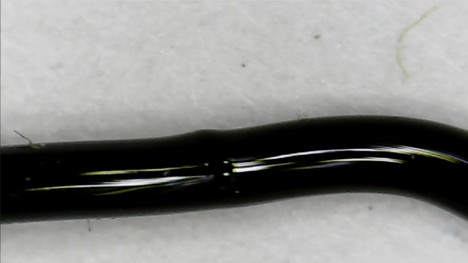

Leonardo B. Inviato 7 Dicembre 2020 Autore Inviato 7 Dicembre 2020 questo e' il filamento estruso a 200° ingrandito 40 volte Cita

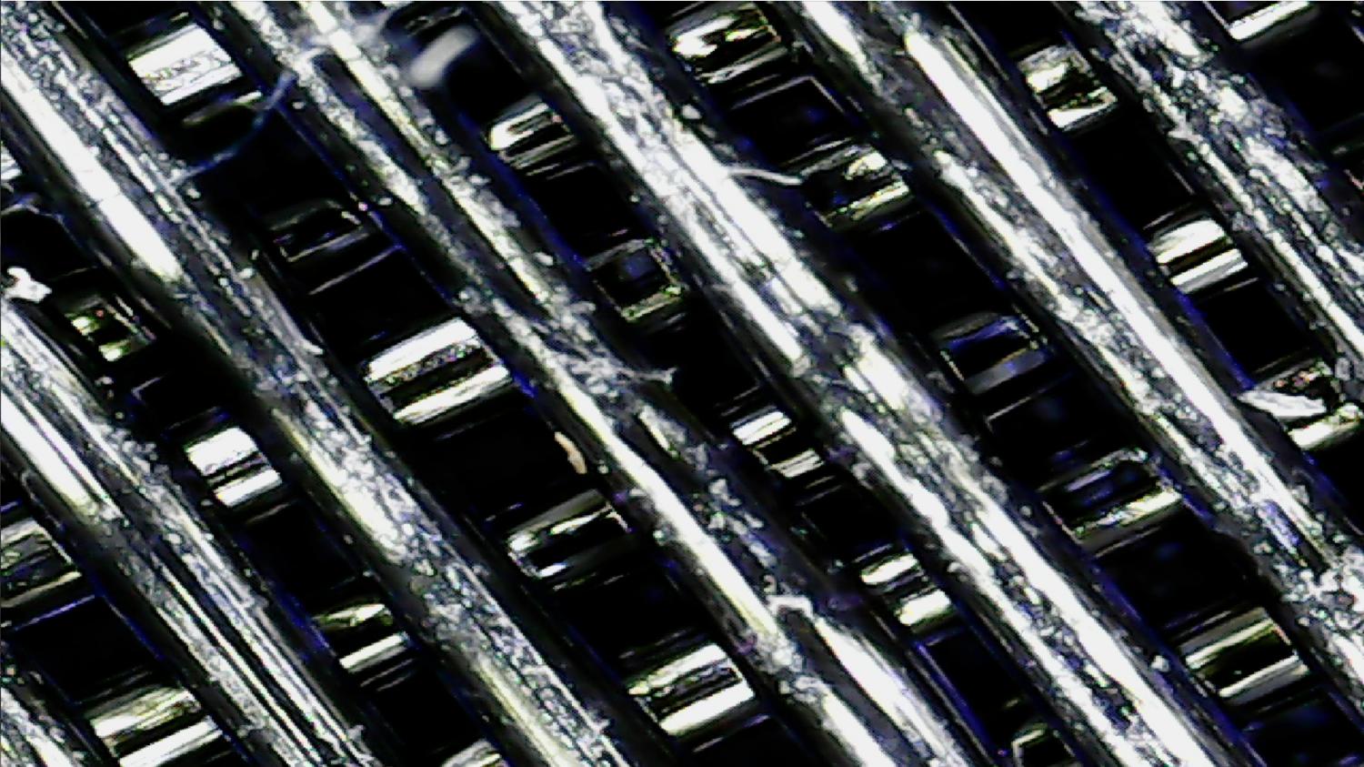

Leonardo B. Inviato 7 Dicembre 2020 Autore Inviato 7 Dicembre 2020 Questa è invecie la stampa con flusso al 60%, sempre PLA azurefilm. Cita
Marco-67 Inviato 7 Dicembre 2020 Inviato 7 Dicembre 2020 @Leonardo B.anzitutto torna al 100% di flusso e stampa un cubo con layer 0.2, larghezza 0.4, temperatura 190, piatto 50, raffreddato dal 2°layer Cita
Leonardo B. Inviato 7 Dicembre 2020 Autore Inviato 7 Dicembre 2020 Il 07/12/2020 at 16:12, Marco-67 ha scritto: @Leonardo B.anzitutto torna al 100% di flusso e stampa un cubo con layer 0.2, larghezza 0.4, temperatura 190, piatto 50, raffreddato dal 2°layer Expand ok ma dovro' cambiare nozzle e rimettere quello da 0.4 Cita
Leonardo B. Inviato 7 Dicembre 2020 Autore Inviato 7 Dicembre 2020 Fatto, lo spessore della parete del cubo ora e' 0.80 Cita
Marco-67 Inviato 7 Dicembre 2020 Inviato 7 Dicembre 2020 Il 07/12/2020 at 16:58, Leonardo B. ha scritto: Fatto, lo spessore della parete del cubo ora e' 0.80 Expand ma quante pareti fai ogni layer? Il 07/12/2020 at 16:16, Leonardo B. ha scritto: ok ma dovro' cambiare nozzle e rimettere quello da 0.4 Expand oddio mi son perso... ma che nozzle montavi prima? Cita
Leonardo B. Inviato 7 Dicembre 2020 Autore Inviato 7 Dicembre 2020 il nozzle di prima era uno pseudo 0.6 ora ho il 0.4 comunque dovrebbe tornare il flusso cosi' perche' da disegno il cubo e' stato fatto con uno shell da 0.75 quindi cura ha arrotondato a due strati perimetrali. Quindi dovrebbe essere di 0.4 la parete. Tuttavia faccio un' altro cubo con shell da 0.4 e vado di nuovo in stampa. Cita
Marco-67 Inviato 7 Dicembre 2020 Inviato 7 Dicembre 2020 Il 07/12/2020 at 14:09, Leonardo B. ha scritto: Cambiando marca di filamento ho riscontrato una variazione di diametro del PLA in questione. Quindi dopo le prime stampe di prova ho fatto la procedura di calibrazione di flusso. Expand perdonami colpa mia 😥 ho letto meglio quello che hai scritto e l'errore è qui... se cambi il filo e il filo è un diametro diverso devi solo cambiare il diametro stesso del filo nelle impostazioni e ovviamente un test di temperatura ma non devi rifare il test di flusso. Se dai allo slicer il diametro giusto e gli dici la giusta temperatura il flusso te lo ridà uguale a prima se non è così o il diametro è sbagliato o la temperatura è sbagliata 1 Cita
