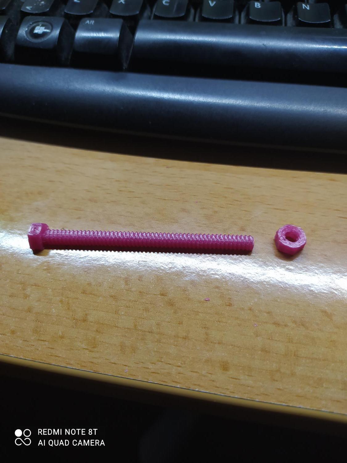

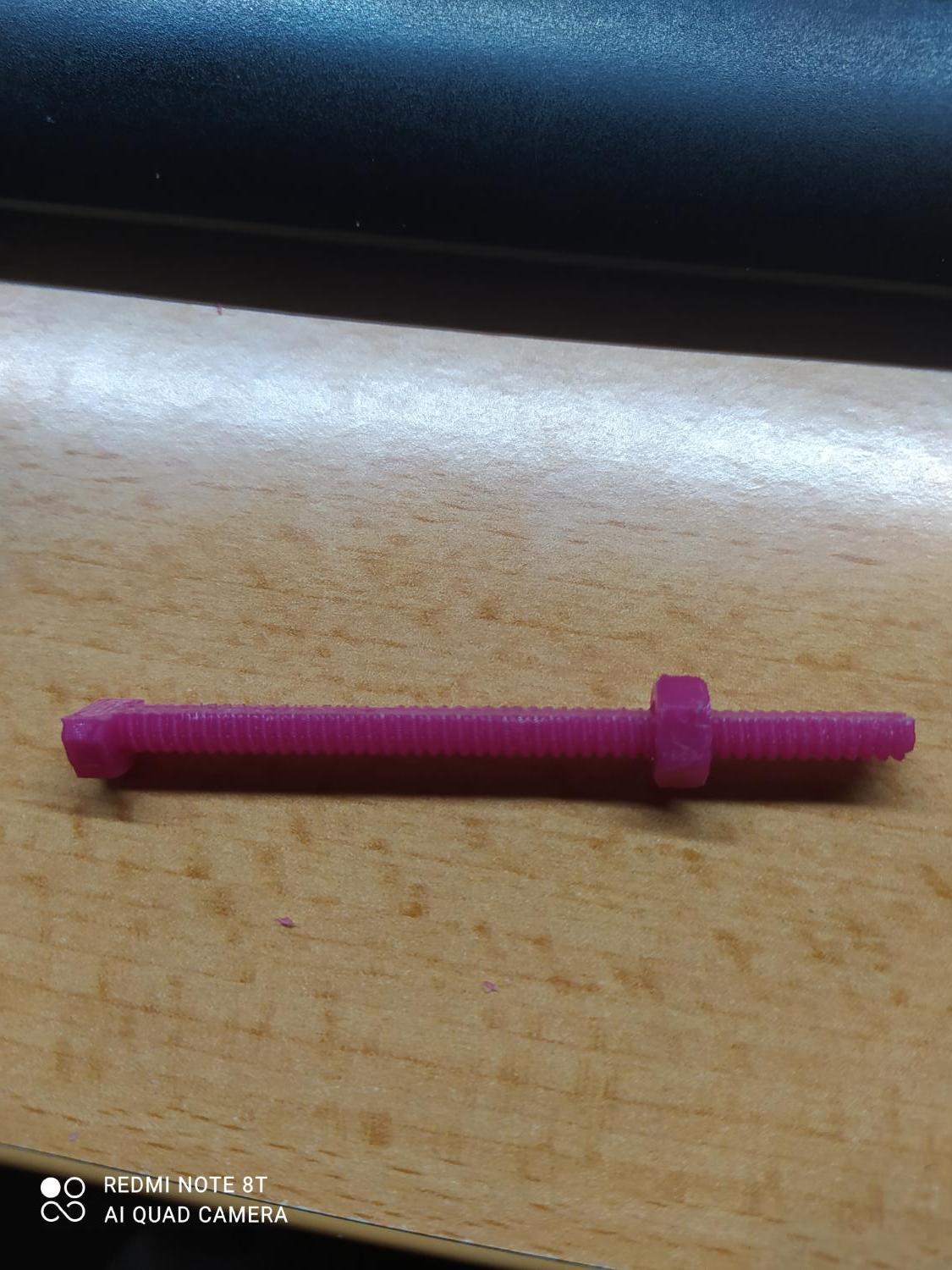

Killrob Inviato 7 Dicembre 2020 Condividi Inviato 7 Dicembre 2020 ... Bontà dimensionale che si può raggiungere con le stampanti cinesi o autocostruite. Bullone con dado M5 stampati con la Titan1 4 Cita Link al commento Condividi su altri siti Altre opzioni di condivisione...
marcottt Inviato 7 Dicembre 2020 Condividi Inviato 7 Dicembre 2020 lo hai stampato in orizzontale tagliandone una parte ? Cita Link al commento Condividi su altri siti Altre opzioni di condivisione...
Joker78 Inviato 7 Dicembre 2020 Condividi Inviato 7 Dicembre 2020 Secondo me in verticale puoi arrivare tranquillamente ad una vite m3 Cita Link al commento Condividi su altri siti Altre opzioni di condivisione...
Killrob Inviato 7 Dicembre 2020 Autore Condividi Inviato 7 Dicembre 2020 2 ore fa, marcottt dice: lo hai stampato in orizzontale tagliandone una parte ? si, mi serviva così per un porta cellulare 1 ora fa, Joker78 dice: Secondo me in verticale puoi arrivare tranquillamente ad una vite m3 ci ho provato ma per avere un bullone che si avvita con il suo dado per una M3 si deve usare nozzle da 0.2 e layer da 0.1, di contro se lo fai in verticale puoi stare sicuro al 100% che, vista la dimensione ridotta, si spezza come un grissino (già provato) Cita Link al commento Condividi su altri siti Altre opzioni di condivisione...
Joker78 Inviato 7 Dicembre 2020 Condividi Inviato 7 Dicembre 2020 22 minuti fa, Killrob dice: si, mi serviva così per un porta cellulare ci ho provato ma per avere un bullone che si avvita con il suo dado per una M3 si deve usare nozzle da 0.2 e layer da 0.1, di contro se lo fai in verticale puoi stare sicuro al 100% che, vista la dimensione ridotta, si pezza come un grissino (già provato) Si vero ma facendolo in abs o asa la resistenza dovrebbe aumentare di molto Cita Link al commento Condividi su altri siti Altre opzioni di condivisione...
Killrob Inviato 7 Dicembre 2020 Autore Condividi Inviato 7 Dicembre 2020 2 minuti fa, Joker78 dice: Si vero ma facendolo in abs o asa la resistenza dovrebbe aumentare di molto ABS o ASA non l'ho mai provato, probabilmente hai ragione tu, e prima o poi in asa ci provo 😉 e comunque è praticamente obbligatorio l'utilizzo del nozzle da 0.2 con layer da 0.1, altrimenti la filettaura, dove c'è la cucitura di Z, ti viene una schifezza 😄 Cita Link al commento Condividi su altri siti Altre opzioni di condivisione...
Joker78 Inviato 7 Dicembre 2020 Condividi Inviato 7 Dicembre 2020 15 minuti fa, Killrob dice: ABS o ASA non l'ho mai provato, probabilmente hai ragione tu, e prima o poi in asa ci provo 😉 e comunque è praticamente obbligatorio l'utilizzo del nozzle da 0.2 con layer da 0.1, altrimenti la filettaura, dove c'è la cucitura di Z, ti viene una schifezza 😄 Si sono d'accordo il flusso è molto più preciso con uno 0.2, comunque ti straconsiglio il dimafix è una bomba, stampi abs/asa come fosse pla. 1 Cita Link al commento Condividi su altri siti Altre opzioni di condivisione...
Killrob Inviato 7 Dicembre 2020 Autore Condividi Inviato 7 Dicembre 2020 31 minuti fa, Joker78 dice: Si sono d'accordo il flusso è molto più preciso con uno 0.2, comunque ti straconsiglio il dimafix è una bomba, stampi abs/asa come fosse pla. lo proverò, forse, perché al momento con ultrabase e lacca mi tocca litigare con la stampante per staccare i pezzi in ASA dal piatto 😄 1 Cita Link al commento Condividi su altri siti Altre opzioni di condivisione...
