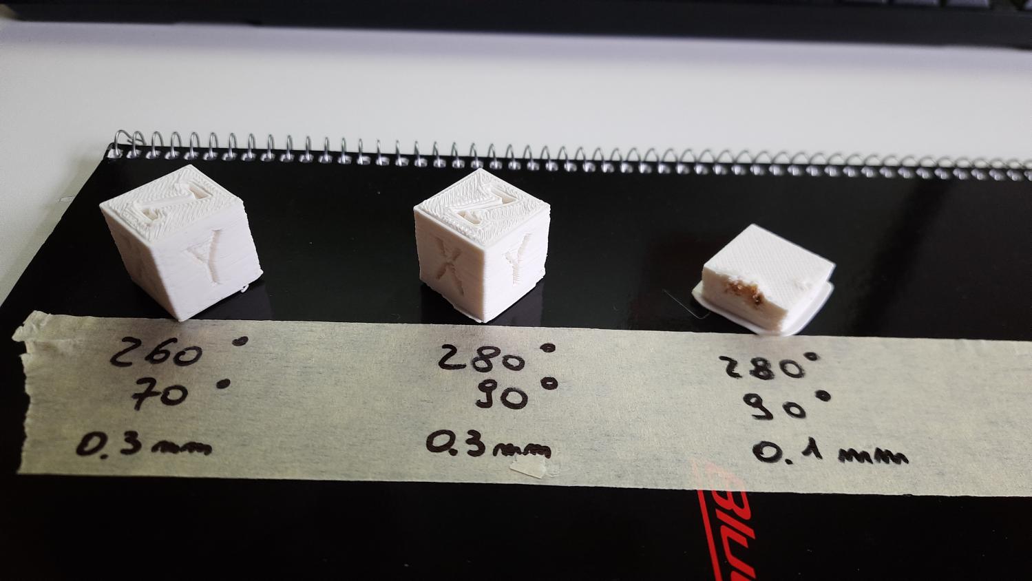

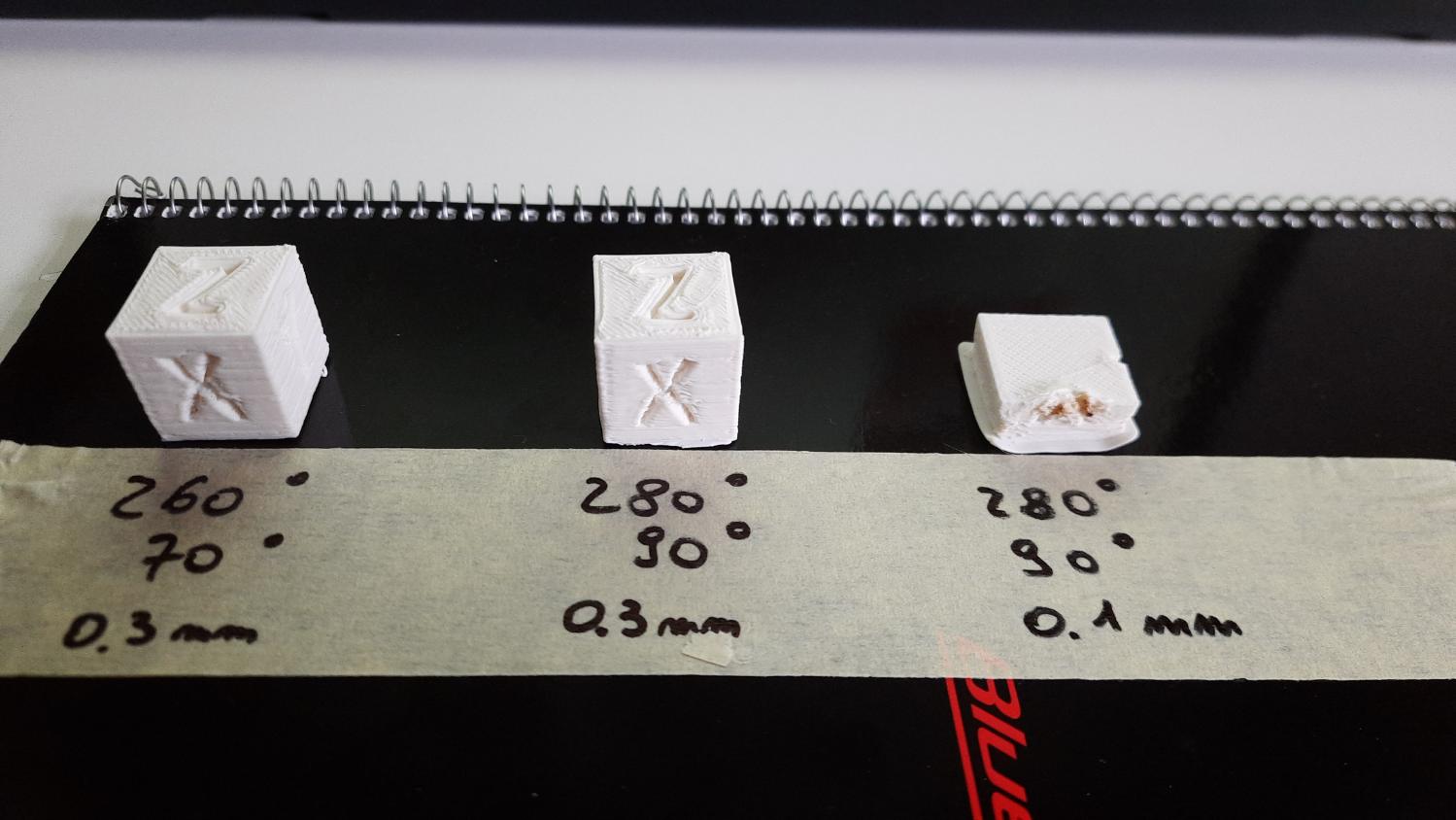

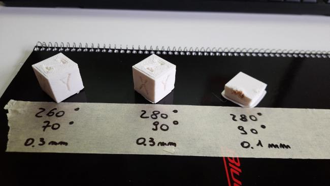

buongiorno, sto provando a stampare in ABS con la GEEETech i3 pro b e le stampe vengono direi malino. che parametri devo settare? con le stampe in PLA ero arrivato a risultati accettabili, e cambiando ad ABS ho cambiato solo le temperature del piatto e dell'estrusore...
  • Risposte 3
4 minuti fa, Basotuz dice:
diametro del filo e ho messo una copertura per mantenere costante la temperatura (ti sei dimenticato di scrivere questa parte)
3 minuti fa, Basotuz dice:
filo 1.75, stampante non boxed
no no.. 1.75 è quello che tu hai comprato, ma in realtà quanto è? lo devi misurare facendo una media su una metrata di filo
So che non è boxata hai la mia stessa stampante ma se intendi stampare ABS devi trovare una soluzione.
proverei a stampare anche a 260 spessore 0.3 inutile che fai ora prove a 0.1.
invece di fare il cubo e sprecare materiale puoi anche alzarti con la Z, estrudere 250, 260, 270 20/30mm a vuoto e vedere come ti esce il filamento e scegliere quello che sembra piu fluido senza grumi o imperfezioni... poi fai il cubo
