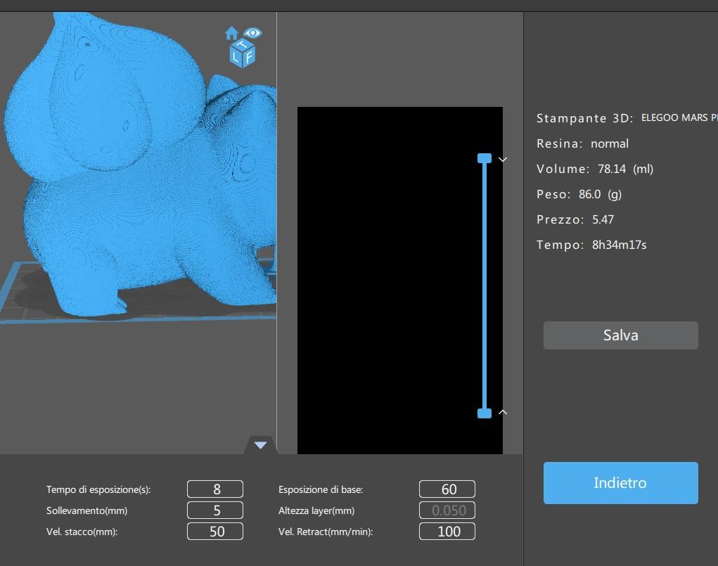

buongiorno,premetto che sono un principiante nella stampa 3d,ho acquistato questa mars pro e ho gia effettuato un paio di stampe ma continuano a perdere resina da piccolissimi buchi,in allegato ho messo leregolazioni del pezzo che perde resina.grazie

39 minuti fa, Luca Nocolini dice:
se fai stampe vuote devi predisporre opportuni fori per il drenaggio.
la cosa migliore è quella di mettere i fori nella prima parte che viene stampata in modo da evitare l'effetto ventosa, in questo caso sulle zampette del pokemon.
anche cn gli opportuni un minimo scolano ma molto meno, se i fori sono nella parte sbagliata ti ritrovi ad avere una stampa cava piena di resina liquida
